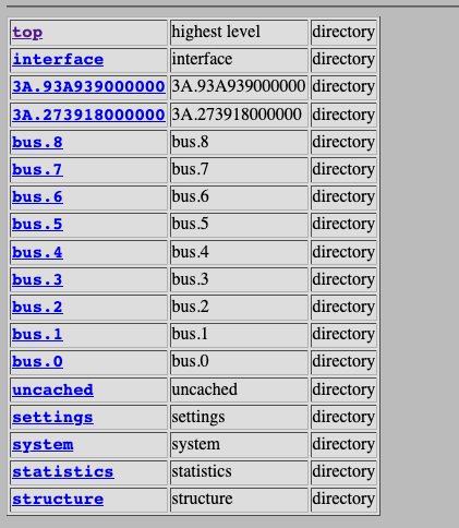

    Prof.Mobilux Vielen Dank für deine Anwort. Du beziehst dich auf diesen Tip?
    1. Sensoren / fehlende devices.json:
    Wenn der 1Wire Busmaster konfiguriert wurde, konfiguriert den MQTT Tab. Dann muss einmalig manuell der "Sensoren"-Tab aufgerufen werden, damit die Datei devices.json erzeugt wird. Sonst startet der OWFS2MQTT Prozess nicht. Nachdem ihr den Sensoren-Tab aufgerufen habt, zurück auf den 1-Wire / OWFS Tab gehen und nochmal speichern. Damit wird der OWFS-Prozess neu gestartet und auch OWFS2MQTT sollte dann mitstarten.
    Das habe ich mehrmals gemacht, ohne Erfolg. Ich habe mal über ssh geschaut, die devices.json existiert, ist aber leer.
    Grüße! Till
      Siehst du denn in der owfs WebUI irgendwelche Devices auf deinem Bus?
  • jaeti01
    • 06.05.2017
    • 154
    #77
    Ja, zwei devices. Mehr sind derzeit auch nicht dran.
    Hoffentlich verschluckt sich das Plugin nicht an dem Multibus interface?
Ansichten: 663
Größe: 70,0 KB

      Prof.Mobilux Sorry, ich weiß du bist sehr busy. Hast du noch irgendwelche debugging hints für mein Problem? Kann ich dein perl script auf der commandline aufrufen um irgendwelche Hinweise zu finden? Vielen Dank! VG!
      • jaeti01
        • 06.05.2017
        • 154
        #79
        Also die beiden Devices die ich derzeit am Bus habe sind beides DS2413 und das sind Aktoren. Jetzt hab ich aus der Historie hier ausgelesen das Aktoren derzeit noch nicht vom Plugin unterstützt werden. Ich werde daher erstmal wieder auf loxberry 1.x zurück gehen.

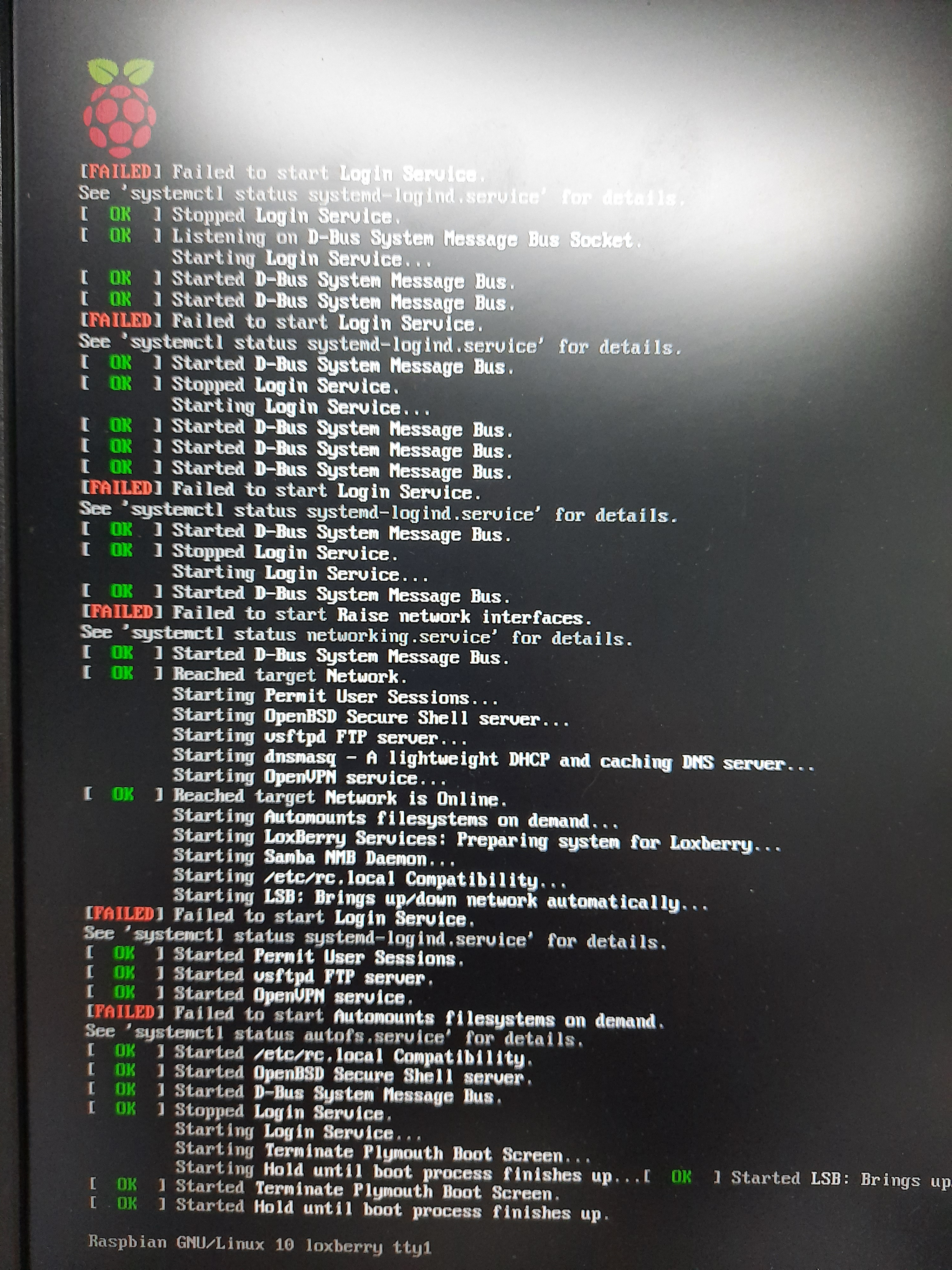

                    Hallo, ich habe leider beim installieren Probleme. Nach dem installieren des Plugins lässt sich Loyberry/raspberry nicht mehr erreichen. Wenn ich per HDMI einen Monitor anschließe kommen Fehler Meldung, dass die 1 wire Schnittstelle nicht geladen werden kann, zusätzlich dazu kommt auch der Fehler Login Service, am Ende des booten kommt zwar am Bildschirm der Login aber das zugreifen via Oberfläche funkt trotzdem nicht. Auch per IP Scann ist der Loxberry nicht zu finden. Habt ihr vll eine Lösung? Aja habe das Problem schon das 2. mal einmal hab ich den Raspberry neu auf gesetzt.
                    LG Chris
                      Kannst Du mal ein Foto der Meldungen machen?

                    Könnte auch einige beim booten machen wenn es hilft. Lg
                      • 4770
                      #89
                      Das sieht böse aus.... Kannst Du beschreiben, was Du genau gemacht hast?
                      Frisches Image 2.0 installiert? Dann Upgrade auf letzte stabile Version? Dann Plugin installiert? Dann nach Reboot das Problem?
                      • -Chris-
                        • 09.01.2016
                        • 85
                        #90
                        Oje,
                        also ich hab das frische image installiert, und upgedated dann auch schon das Wetter, Sonos und die backup plugin`s installiert. das 1-wire als letztes. Den download linke aus der loxwiki und dann installiert und nach der installations neu gestartet.
                          Super!
                        • -Chris-
                          -Chris- kommentierte
                          Hallo, habe das image installier geupdatet und dann nur 1 wire installiert, selbes problem wie bei den anderen beiden mal
                          Installiere mal das Image und starte den LB. Lasse ihn dann mal eine Stunde so laufen. Starte dann neu. Führe das Upgrade durch und starte neu. Ist dann noch immer alles in Ordnung? Installiere das Plugin und starte neu.
