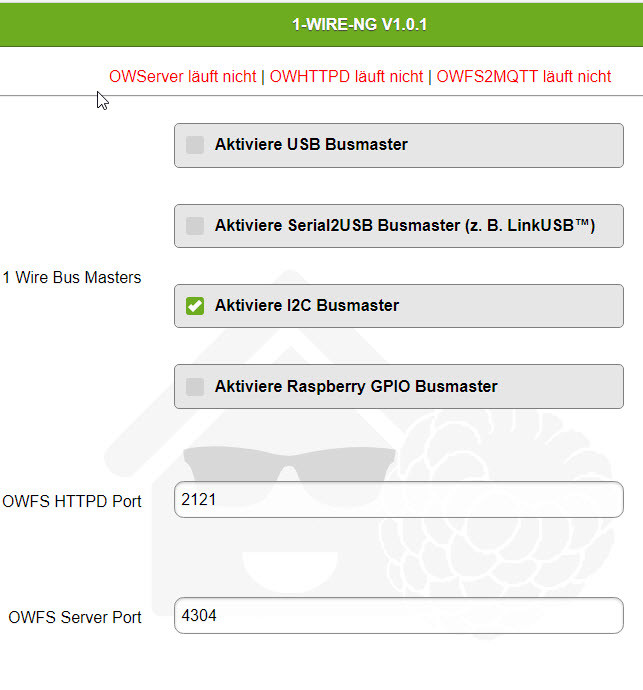

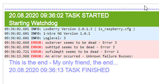

            • KapeOne
              • 23.08.2015
              • 320
              #99
              Moin,
              hab ja die Tage meinen Loxberry auf die aktuelle 2er Version upgedatet. Ging aber erst, nachdem ich das 1-wire-NG Plugin deinstalliert hatte. Nun möchte ich das wieder ans laufen bekommen. Ich benutze ein I2C-Board mit einem "Test" Temp-Sensor dran.
              Nach der Neuinstallation des Plugins bekomme ich diese Fehlermeldung im Log:
              Klicke auf die Grafik für eine vergrößerte Ansicht  Name: 1-wire-ng_2.jpg Ansichten: 0 Größe: 99,6 KB ID: 262047
              Hier noch die Konfig des Plugins:
              Klicke auf die Grafik für eine vergrößerte Ansicht  Name: 1-wire-ng_1.jpg Ansichten: 0 Größe: 91,4 KB ID: 262048
              Zuletzt geändert von KapeOne; 20.08.2020, 11:16.

                Ich hab das selbe Verhalten, auch nach vollständiger Loxberry-Neuinstallation. Gibt es mittlerweile schon eine Lösung? Finde keine andere Möglichkeit meinen Sensor direkt über den GPIO4 einzubinden.
                Schöne Grüße,
                Martin
                Bei mir auch das gleiche. Wäre daher auch an einer Lösung, gerne auch vorübergehenden Workaround interessiert. Müsste sonst auch auf die GPIOs umverdrahten, was ich mir aber gerne sparen würde.

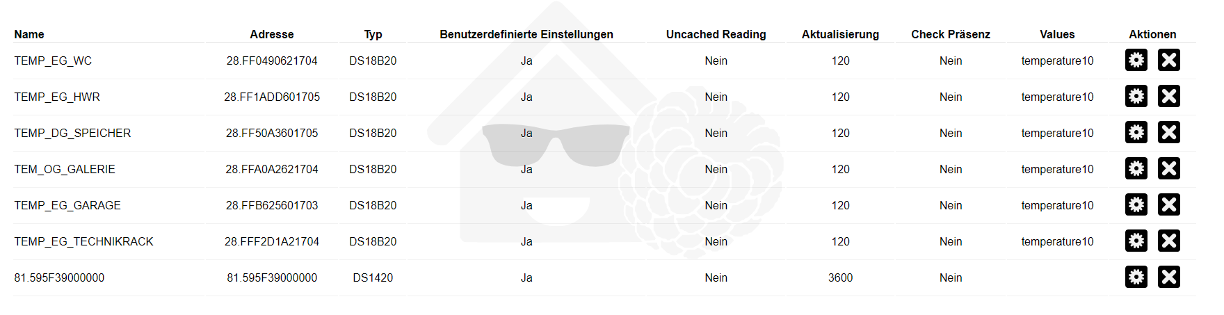

                ich möchte noch mal kurz auf das CPU Thema kommen.
                Bei mir zeigt top eigentlich immer über 20% CPU Last für owfs2mqtt.pl an.
                Sensoren hängen eigentlich nur 6 Temp Sensoren und der DS1420 ID Chip im USB Busmaster dran.
                Intervall ist auch bereits hochgesetzt.
                top - 16:28:24 up 2 days, 3:54, 1 user, load average: 0.40, 0.39, 0.36
                Tasks: 139 total, 2 running, 137 sleeping, 0 stopped, 0 zombie
                %Cpu(s): 7.0 us, 0.5 sy, 0.0 ni, 92.5 id, 0.0 wa, 0.0 hi, 0.0 si, 0.0 st
                MiB Mem : 926.1 total, 79.4 free, 306.7 used, 540.0 buff/cache
                MiB Swap: 1872.0 total, 1870.2 free, 1.8 used. 504.8 avail Mem
                PID USER PR NI VIRT RES SHR S %CPU %MEM TIME+ COMMAND
                1119 loxberry 20 0 23108 15552 5600 R 20.3 1.6 343:23.01 owfs2mqtt.pl
                Nicht das die 20 % aktuell irgendwas an der Performance ausmachen würden aber woher stammen sie?

                  So, der Ordner /opt/loxberry/log/plugins/1-wire-ng/ hatte als owner root. Warum auch immer. Jetzt habe ich ihn wieder auf loxberry geändert.
                  Um 13:13 startet die nächste stündliche Routine.
                • SehlingS
                  SehlingS kommentierte
                  Also jetzt bin ich bei ca 1,3% Auslastung.
                  Sprich die Änderung der Sleep Time hat was gebracht.
                  Wobei auch eine Sekunden noch viel zu häufig ist bei Temp Sensoren. ;-).
                  Abgefragt werden sie ja auch seltener. Das ist nur die Schleife wo kontrolliert wird, ob abgefragt werden soll. Da passt 1 Sekunde schon.
