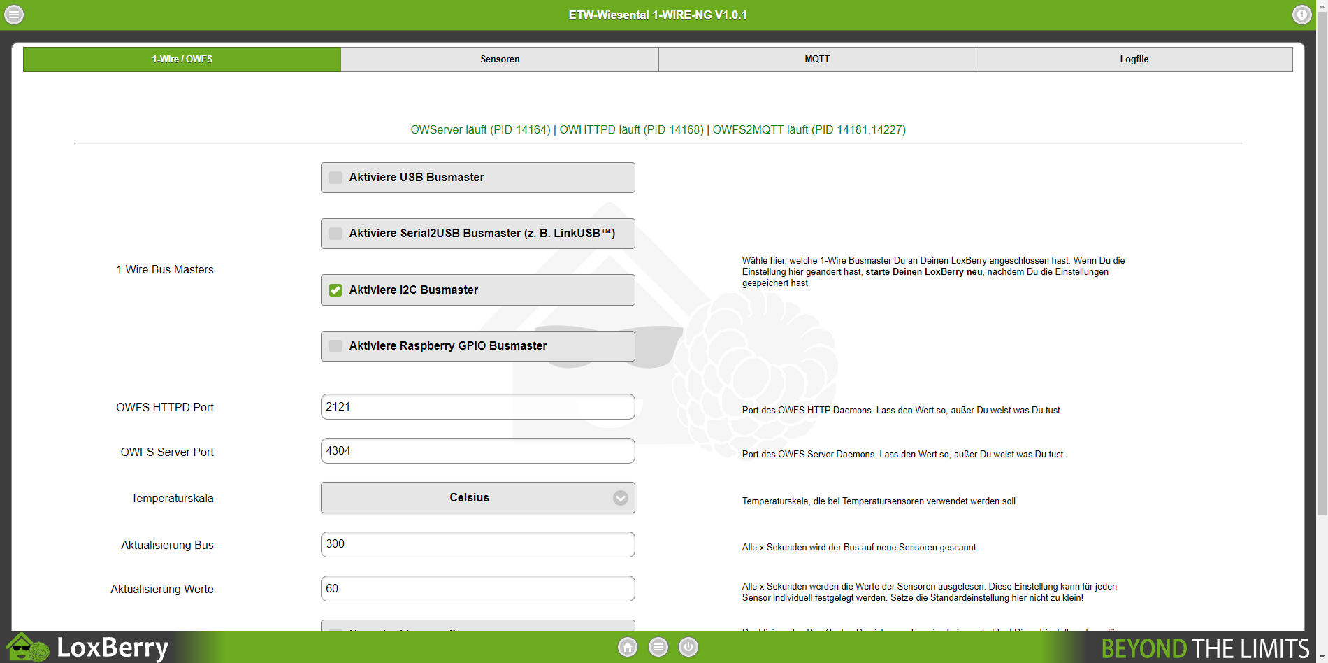

      welche GPIO Pins des Raspi werden mit dem I2C Busmasters (siehe auch hier) für 1-Wire verwendet?
      (Pin 2/4 sind 5V PWR (Spannungsversorgung), Pin 6/9/14/20/25/30/34/39 sind GND.)

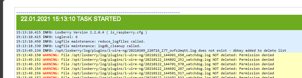

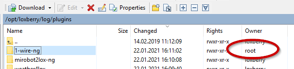

          Hey zusammen,
          mein Logordner vom 1Wire Plugin ist wieder auf root als onwer gegangen.
          Dadurch kann eure Routine die Logfiles nicht löschen.
          Das hatte ich vor einem Monat schon mal.
          Jemand ne idee woran das liegen könnte?
          Ich ändere jetzt den owner wieder manuell auf loxberry, dann sollte es wieder gehen.

          #125
          Schwer zu sagen, mir ist es erst aufgefallen, also der Health check "gemeckert" hat
          Ich schaue mir jetzt öfter mal den Ordner an und beobachtet das Ganze. Aber wenn ihr das ja über das Skript löst ist es ja egal wer Owner ist.

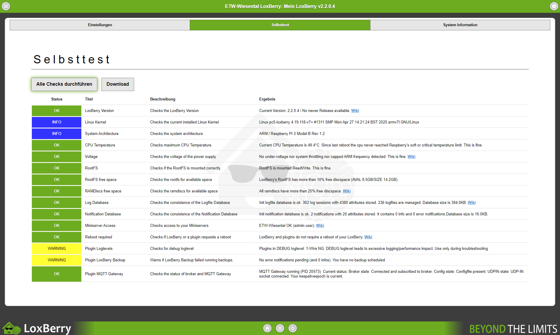

                    Nach ca. 12h Betrieb erhalte ich von Loxone Fehlermeldungen, die alle 1-Wire Geräte betreffen. Das heißt, alle Sensoren liefern keine Werte mehr.
                    Ich vermutete einen Zusammenhang mit der Strom-Versorgung des Rpi, aber der Selbsttest von Loxberry zeigt keinen Fehler:

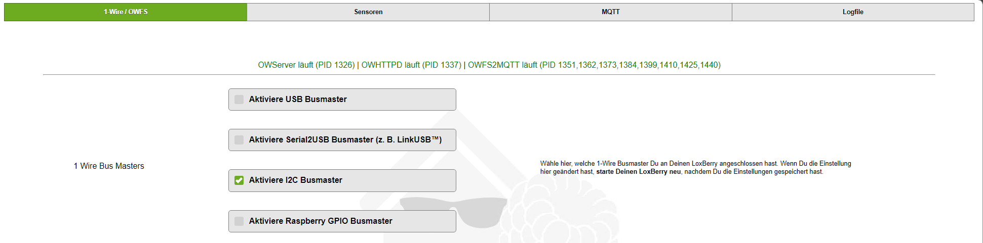

                    Dann habe ich mir die Übersicht des Addons nochmals genau angesehen; es ist klar ersichtlich, dass die 3 Prozesse aktiv sind (grün), aber die Anzahl der PIDs hat sich massiv geändert.
                    Der Prozess OWFS2MQTT lief zuvor mit 8 PIDs, jetzt sind es nur noch 1 oder 2!
                    Click image for larger version  Name:	2021-03-25_18-05-11.png Views:	0 Size:	138.3 KB ID:	297838
                    Die Fehleranalyse ist gegenwärtig nicht möglich, weil vermeintlich ein Watchdog im Falle eines Fehlers die zum Addon gehörenden Services automatisch neu startet.

                        Warum werden mehrere Prozesse des Programm /opt/loxberry/bin/plugins/1-wire-ng/owfs2mqtt.pl benötigt, damit dieses Plugin funktioniert?
                        loxberry 3074 1 2 17:45 ? 00:00:00 /usr/bin/perl /opt/loxberry/bin/plugins/1-wire-ng/owfs2mqtt.pl bus=7 verbose=0
                        loxberry 3085 1 2 17:45 ? 00:00:00 /usr/bin/perl /opt/loxberry/bin/plugins/1-wire-ng/owfs2mqtt.pl bus=6 verbose=0
                        loxberry 3096 1 3 17:45 ? 00:00:00 /usr/bin/perl /opt/loxberry/bin/plugins/1-wire-ng/owfs2mqtt.pl bus=5 verbose=0
                        loxberry 3107 1 3 17:45 ? 00:00:00 /usr/bin/perl /opt/loxberry/bin/plugins/1-wire-ng/owfs2mqtt.pl bus=4 verbose=0
                        loxberry 3118 1 3 17:45 ? 00:00:00 /usr/bin/perl /opt/loxberry/bin/plugins/1-wire-ng/owfs2mqtt.pl bus=3 verbose=0
                        loxberry 3133 1 3 17:45 ? 00:00:00 /usr/bin/perl /opt/loxberry/bin/plugins/1-wire-ng/owfs2mqtt.pl bus=2 verbose=0
                        loxberry 3146 1 2 17:45 ? 00:00:00 /usr/bin/perl /opt/loxberry/bin/plugins/1-wire-ng/owfs2mqtt.pl bus=1 verbose=0
                        loxberry 3159 1 2 17:45 ? 00:00:00 /usr/bin/perl /opt/loxberry/bin/plugins/1-wire-ng/owfs2mqtt.pl bus=0 verbose=0
                        Zuletzt geändert von 74homer; 11.04.2021, 16:47.
                          Was ist das überhaupt für eine Ausgabe?
                          Für jeden Bus eine Instanz.
