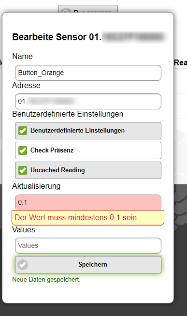

    Hab bei einem IButton versucht den Abfrage Intervall auf 0,1 oder 0.1 zu setzen. Wird nicht akzeptiert.
Ansichten: 791
Größe: 44,6 KB
    Plugin Version ist Version 1.0.1

      Verstehe ich nicht - ich kann das nicht nachstellen. Was hast Du denn für einen Browser?

        Chrome... Hab zwar keine Fehlermeldungen nach dem Update auf lb 2 aber vielleicht liegt es doch am update von lb1.4
        Zuletzt geändert von challo; 30.04.2020, 17:47.
          • 4876
          #64
          Mmmh, chrome habe ich auch. Lösch doch mal den Browser Cache.

            Prof.Mobilux Nach dem Cache löschen funktioniert es. Danke!

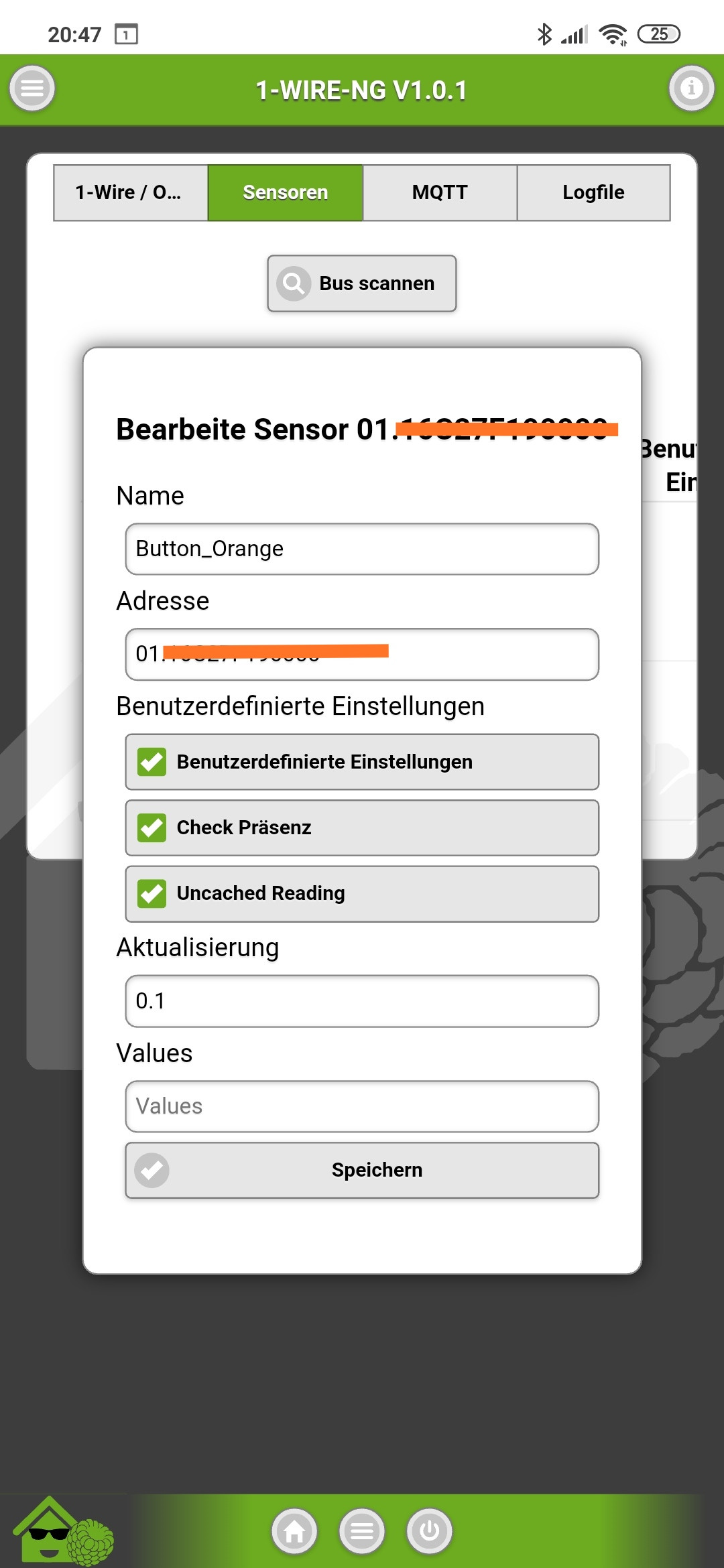

                    Prof.Mobilux
                    Hab alles konfiguriert wie es im Wiki erklärt ist:
Ansichten: 721
Größe: 255,4 KB
                    Oder habe ich hier etwas übersehen?
                      • 4876
                      #72
                      Nein, so passt es. Eigentlich dürft es dann nicht bis zum ersten Scannen des Busses dauern, bis der iButton erkannt wird. Er liest die konfigurierten Devices direkt beim Sart mit ein.

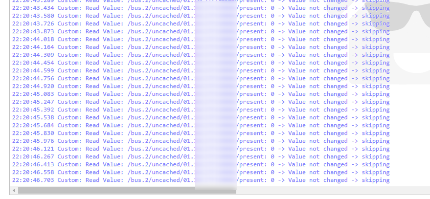

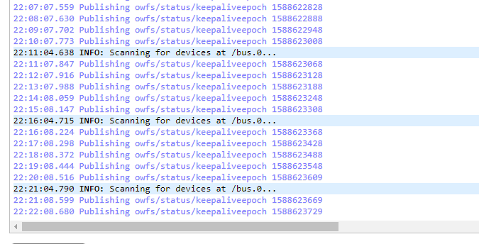

                        Hab Logging auf "Debug" gestellt. Dann sieht man auch dort dass der dauerhafte Scan nach den Buttons erst nach "einmaligem" Erkennen läuft. Ein anderer Bus auf dem der Button noch wie verbunden war zeigt die "Erkennung" nicht. Anbei zwei Screenshots des Loggs. Auf einem Bus wurde der Button bereits erkannt (hier läuft auch die präsenz Erkennung) auf dem anderen nicht.
Name: Button noch nie verbunden.png
Ansichten: 725
Größe: 80,2 KB
ID: 247777Klicke auf die Grafik für eine vergrößerte Ansicht
Ansichten: 681
Größe: 164,8 KB
