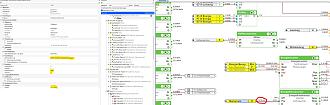

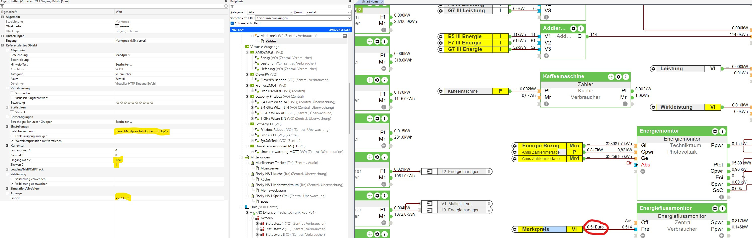

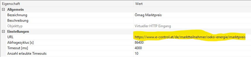

    Da es sich um eine https Seite handelt brauchst du einen Miniserver V2 oder das https2http Plugin im Loxberry
    Ömag Marktpreis:
    Link:
    Klicke auf die Grafik für eine vergrößerte Ansicht  Name: mag Marktpreis Link.jpg Ansichten: 0 Größe: 37,4 KB ID: 367194
    Befehlserkennung
    Klicke auf die Grafik für eine vergrößerte Ansicht  Name: mag Marktpreis Befehlserkennung.jpg Ansichten: 0 Größe: 569,1 KB ID: 367195
    Für den Energiepreis müsste man im Energieportal die persönlichen Verträge auswerten lassen.
    Da hab ich noch keinen Weg gefunden

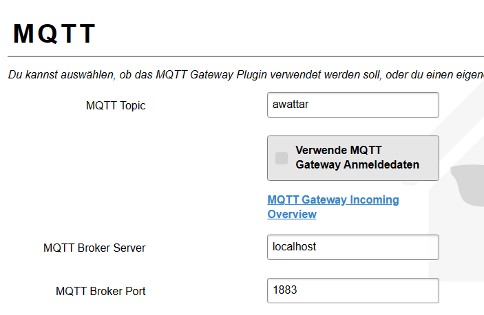

                        Hallo, habe das Plugin auch gerade auf dem Loxberrx 3 installiert aber bekomme keine Werte.
                        Als Fehler wird "Price processing"​ im Log angegeben.
                        Loxberry ist auf dem aktuellen Stand und das Plugin das aus dem #48. Jemand eine Idee?
                        • coldice
                          • 16.04.2016
                          • 56
                          #44
                          Bei mir ähnlich. DA war das Problem aber die MQTT Zugangsdaten....
                          Manuell eingegeben und schon lief es .......
                          • ceeage
                            ceeage kommentierte
                            Wie meinst du "manuell eingegeben"? Meinst du die Einstellung im Reiter "MQTT Basics"?
                        • coldice
                          • 16.04.2016
                          • 56
                          #45
                          Klicke auf die Grafik für eine vergrößerte Ansicht  Name: image.png Ansichten: 0 Größe: 31,7 KB ID: 389316
                          + Benutzername und Passwort​
                          • baldaum
                            baldaum kommentierte
                            Danke: Hat auch bei mir geholfen.
