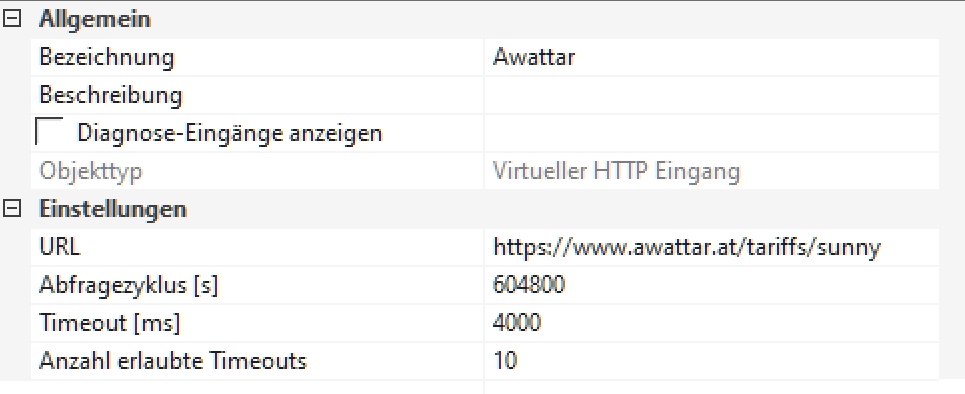

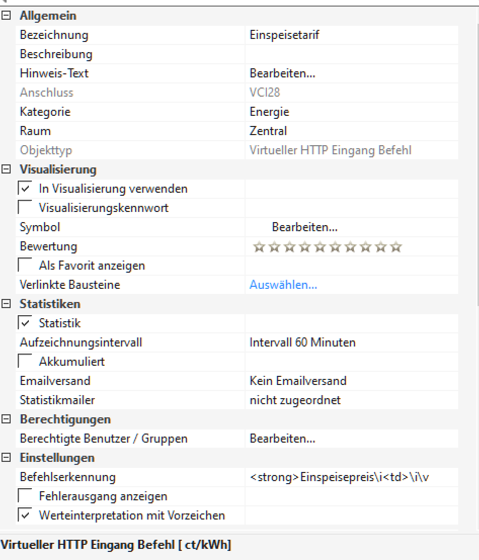

            Hallo!
            Ich habe von dem stündlichen Spotmarktpreis auf den Sunny Tarif von Awattar gewechselt.
            Gibt es eine Möglichkeit den monatlich wechselnden Strompreis für die Einspeisung aus dem Plugin zu bekommen?
            Danke und beste Grüße
              #51
              Leider nein, und bei der Nachfrage bei Awattar bestand auch kein Interesse, diesen Datensatz in die API aufzunehmen.
              Man müsste probieren, den Preis von der Webseite zu grabben.
              lg Christian
              • FRECH
                FRECH kommentierte
                Ok, danke...Muss mal schauen, wie das grabben geht...
            • hme0354
              • 06.07.2019
              • 1048
              #52
              Sunny is ja ein Einspeisetarif und ändert sich nur einmal im Monat. Der lässt sich einfach von der Website grabben.

              #53
Ansichten: 280
Größe: 15,4 KB
Ansichten: 281
Größe: 43,7 KB
              • FRECH
                FRECH kommentierte
                wow...cool!!! DANKE!
