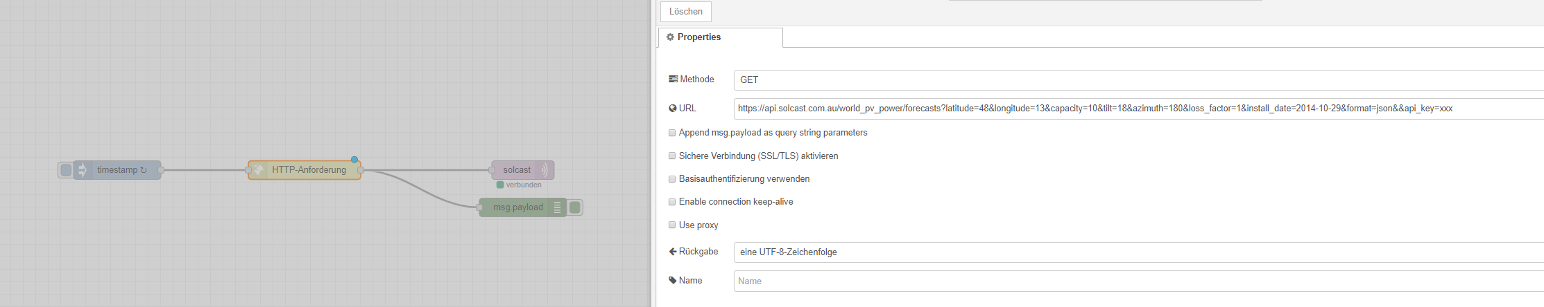

      Dieter lädt Daten runter und bekommt ein json zurück.
      Ich weiß zwar nicht genau, was da noch alles berechnet wird, aber die RAW-Daten wären ganz einfach per MQTT zum Miniserver zu bekommen:
       curl -s -m $timeout $url --output $file
      mosquitto_pub -u loxberry -P password -t solcast -f $file
      So in der Richtung.
        Ich schick mir Daten zur Zeit noch per NodeRed zum Broker aber ich sehe in erster Linie den Adviser als sehr mächtiges zentrales Tool für die Entscheidungsempfehlung.
        Ich hab noch einen Knopf, wie die Prognosedaten (produzierte kW pro Stunde) mit dem Strompreis pro Stunde kombiniert werden könnten. Was sollte dabei an Daten herauskommen?

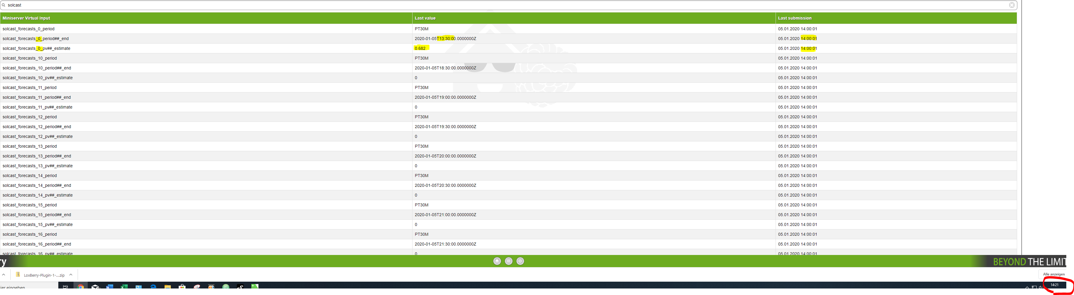

        Ich hatte es glaube ich schon erwähnt, und dich auch gefragt wie du die Zeitverschiebung in die Config eingebaut hast.
        Die Daten von Solcast kommen in UTC und das bedeutet in unseren Graden eine Verschiebung zwischen 1-2 Stunden.
        Christian Fenzl
        Mein Skript macht an und für sich nichts anderes als die Daten abholen, die Zeitverschiebung einzubeziehen und die Daten für heute/morgen nächste 1,3 und 6 Stunden zu berechen.

          hismastersvoice ich frag nur einmal am Tag um 05 00 ab und fang an mit Periode 0 ist um 05 00 usw.
          Periode 0 ist für mich die aktuelle wenn ich jetzt abfrage oder sehe ich das falsch ??
          Klicke auf die Grafik für eine vergrößerte Ansicht  Name: Solcast.PNG Ansichten: 0 Größe: 193,4 KB ID: 228892
          Zuletzt geändert von AlexAn; 05.01.2020, 13:28.
            Das mit 0 passt in der Winterzeit da es hier ein Versatz von 1 Stunde ist.
            Im Sommer sind es dann aber 2 Stunden unterschied und du kannst dann ja nicht mit -1 anfangen da dies ja der Vortag wäre.
            Im Sommer hängt also dein "Forecast" um eine Stunde zurück.
            Ob das jetzt schlimm ist bei den Toleranzen die es eh gibt sei mal dahingestellt, aber es ist so halt nicht ganz richtig.

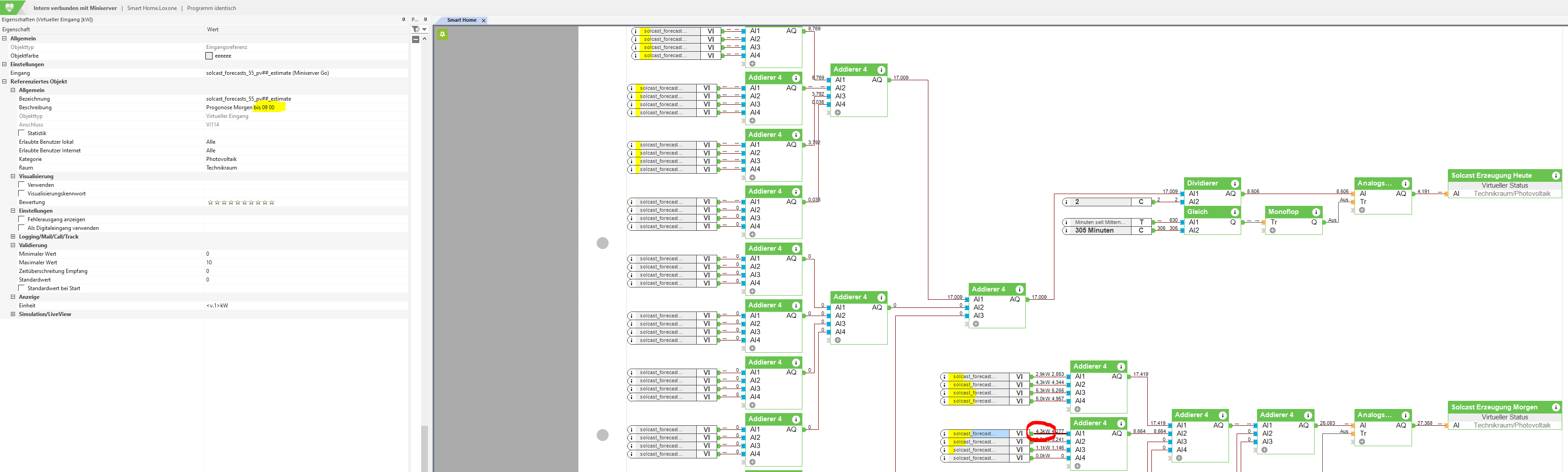

                beim Einbinden über ein Template meldet mir die Loxone-Config "Objekt nicht vollständig konfiguriert".
                Es fehlt: Befehltserkennung
                Was muss ich hier eintragen?
                Meine Werte sind in der Config bisher alle auf 0.
                  diese Meldung kommt leider seit Loxone V10.x. Es sollte die Funktionalität aber nicht beeinträchtigen.

                        kann es sein das in den Vorlagen keine Befehlserkennung drin ist oder muss man die selber erstellen?
                        Wenn ich die Befehlserkennung einfüge geht es ......
                        Gruss M.
