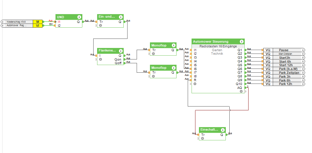

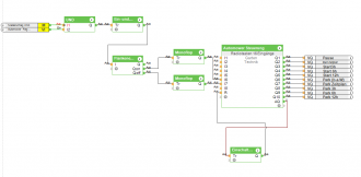

      • rage302
        • 17.11.2017
        • 136
        Hallo rage302 - ich habe gerade ein "pre-release 1.0.3" ins GitHub hochgeladen. Darin habe ich einen Befehl "start" eingebaut --> wenn der Automower geparkt ist und "start" geschickt wird, dann startet der Mower mit dem nächsten Starttermin im Zeitplan...
        DANKE andreasmader ... ich werde die neue Version die nächsten Tage testen .
        greetings rage
        UPDATE... ich habs in der Loxone so gelöst wie im Screenshot zu sehen
Ansichten: 4487
Größe: 44,4 KB
ID: 272417 ​​​​​​​ .
        Zuletzt geändert von rage302; 29.10.2020, 13:00. Grund: update
        • andreasmader
          andreasmader kommentierte
          Ich würde ihn bei Regen eher mit "park" oder "park12h" bei Regen in die Garage schicken und sobald der Regen aufgehört hat den Befehl "parkuntilnextschedule" verwenden - sonst könnte es sein dass der Mower immer wieder versucht zu starten solange der Zeitplan aktiv ist...
        • rage302
          rage302 kommentierte
          ...guter Hinweis... habs jetzt so umgesetzt wie du vorgeschlagen hast ... danke

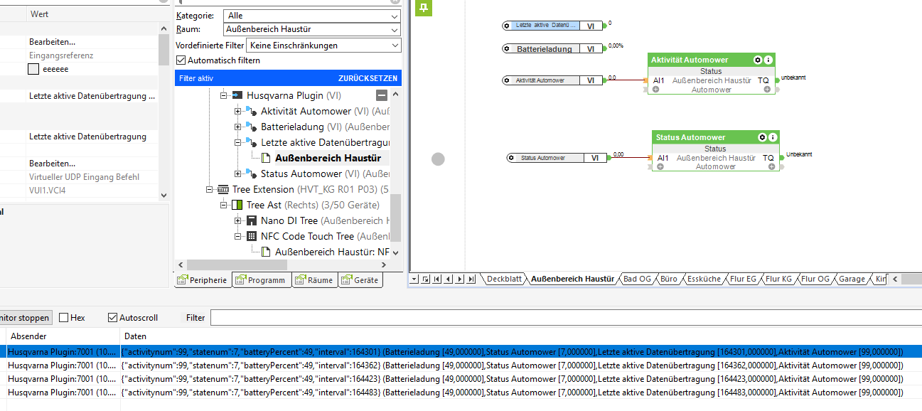

              ich habe den Automower in Loxone eingebunden, aber irgendwie funktioniert nur der Ausgangsbefehl: Start3h. (auch Pause und parken funktioniert). Was mache ich falsch bzw. was muss ich machen dass start6h und start 12h funktioniert?
                Als erstes einmal ein großes DANKE für dieses Plugin!
                Installation klappte einwandfrei (inkl. update auf 1.0.4)
                Ich bekomme auch die Status Werte zurück.
                Aber ich bin einfach zu doof den UPD Ausgang richtig zu konfigurieren.
                1) Virtueller Ausgang
                Hab hier schon diverse Kombinationen für die Adresse versucht
                Letzter Versuch: dev/udp/10.x.x.60/7001
                • IP adresse ist klar.
                • Port angeben? mit ":" oder "/"
                • vor der IP Adresse "Http" oder "/dev/upd/?"
                2) Ausgangsbefehl bei "Befehl bei EIN": /plugins/husqvarna_automower_connect/husqvarnaSEND.php?CMD=start3h
