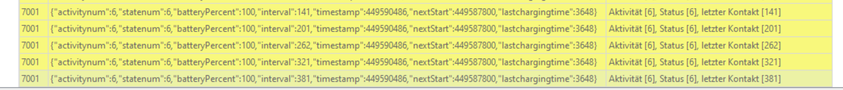

      Jede Minute sendet das Plugin einen String an den Miniserver im Format {"activitynum":3,"statenum":3,"batteryPercent":93, "interval":26, "timestamp":369332293,"nextStart":369401455,"lastc hargingtime":2500}
      Bei mir schaut der empfangene String aber so aus
      {"activitynum":6,"statenum":6,"batteryPercent":88, "interval":116}
      Was ich damit sagen möchte, bei mir fehlt nun der Wert "nextStart".

        Ok, bin jetzt ein Schritt weiter gekommen... Ich hatte die Version aus dem Plugin-Archiv (1.0.2) installiert.
        Jetzt hab ich gesehen, es gibt noch eine neuere Version (PreReleas) -> 1.0.4.
        Mit der Version wird nun auch timestamp, nextStart und lastchargingtime übertragen.
        Mit <v.u> wird dann aus den Sekunden das richtige Datum + Uhrzeit für den nächsten Start, analog zur App, angezeigt.

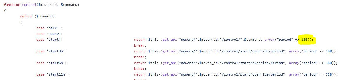

      Guten Morgen,
      im Quellcode habe ich folgendes gefunden
      LoxBerry-Plugin-Husqvarna-Automower/webfrontend/html/husqvarna_api.class.php
Ansichten: 1103
Größe: 57,5 KB
      könnte es sein, dass hier statt 180 eine 0 stehen müsste?
      VG
      .:Chris:.
      • samke
        samke kommentierte
        Schau mal, ob du auf Version 1.0.4. bist + den Loxberry einmal neustarten.
        Folgende Befehle konnte ich danach dann jetzt erfolgreich testen -> start, park, parkuntilnextschedule, start3h und pause (mehr hab ich noch nicht probiert).

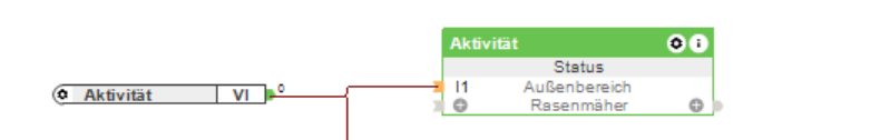

        vielleicht kann mir wer bei meinem Problem helfen.
        Ich habe das Plugin installiert und die Daten werden auch per UDP an den Miniserver gesendet. Ich schaffe es jedoch nicht die Werte in einen virtuellen Eingang zu speichern. Das versenden von Befehlen funktioniert. Daher denke ich, dass es nur eine Kleinigkeit sein kann.
        Die Werte kommen im Miniserver an und werden auch als Objekte erkannt.
Ansichten: 784
Größe: 95,7 KB
        Jedoch wird im Virtuellen Eingang immer nur eine "0" angezeigt.

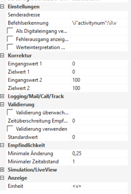

        Hier noch die Konfiguration vom Eingang. Ich habe es auch schon ohne "\i" probiert. Das hat leider auch nichts geholfen.

          Habe den Fehler gefunden. Ich hatte 2 UDP Eingänge für die gleiche IP Adresse. Dadurch hat es nicht funktioniert.
