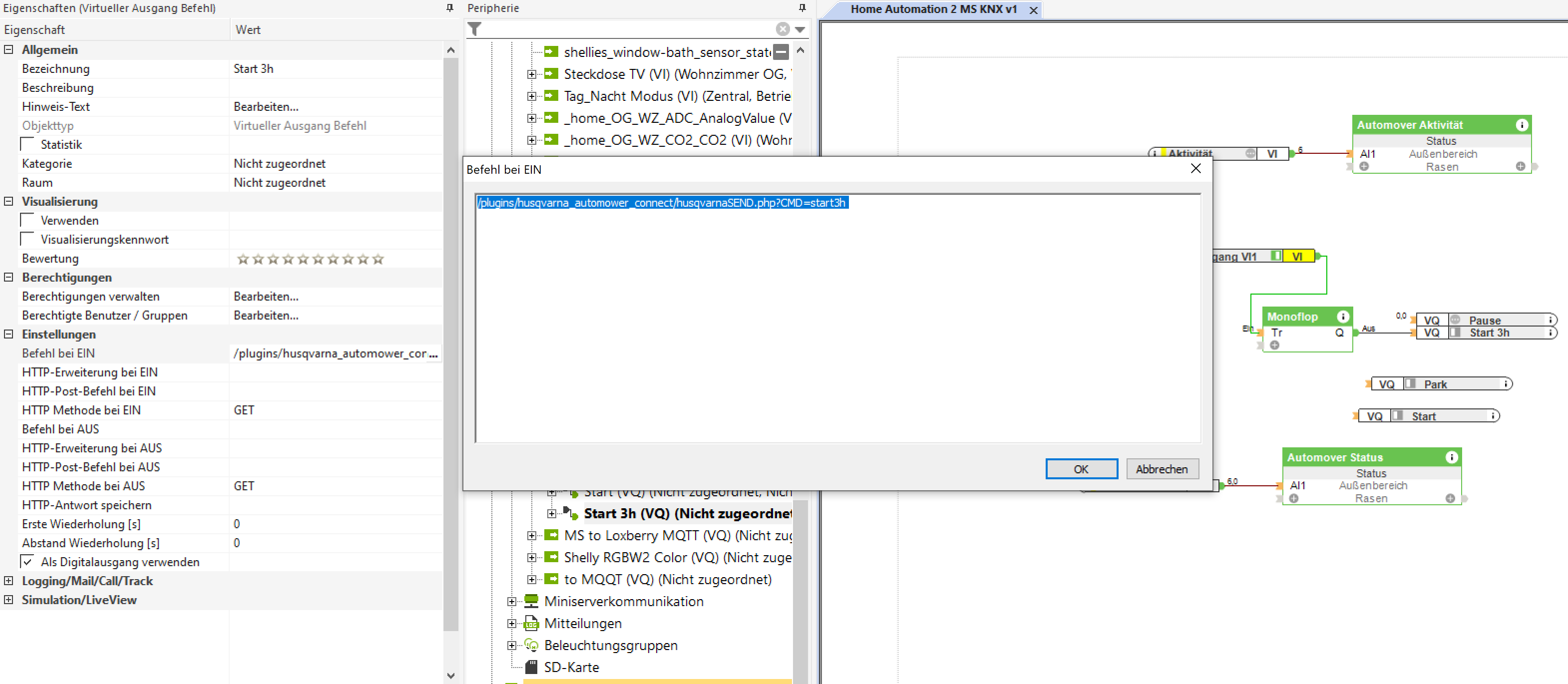

    nachdem wir vor 2 Wochen einen Automower 430X bekommen habe, musste ich ihn natürlich in unsere Loxone Installation integrieren.
    Wir haben einen relativ steilen lehmigen Boden, so dass bei Regen der Automower in seine Garage muss, damit er nicht auf den steileren Passagen hängen bleibt und uns den Rasen runiert.
    Die Statusabfrage funktioniert klaglos, alles bestens. Nur wenn ich den Befehl "park" zum Automower sende, dann passiert gar nichts. Ich habe den Befehl "/plugins/husqvarna_automower_connect/husqvarnaSEND.php?CMD=park" konfiguriert, wie angegeben. Der Loxberry ist schon für andere PlugIns konfiguriert und funktioniert, daran kann es doch auch nicht liegen. Habe einen Screenshot beigefügt.
    Was mache ich falsch?

      Bist du sicher, dass da nicht dauerhaft EIN anliegt?
      Da sollte ein Impuls gesendet werden, zb per Monoflop.
      • schurli
        • 29.01.2019
        • 129
        ah, der UDP Befehl wird erst nach fallender Flanke gesendet? Danke!
        Ich werde das einmal umändern und berichten.

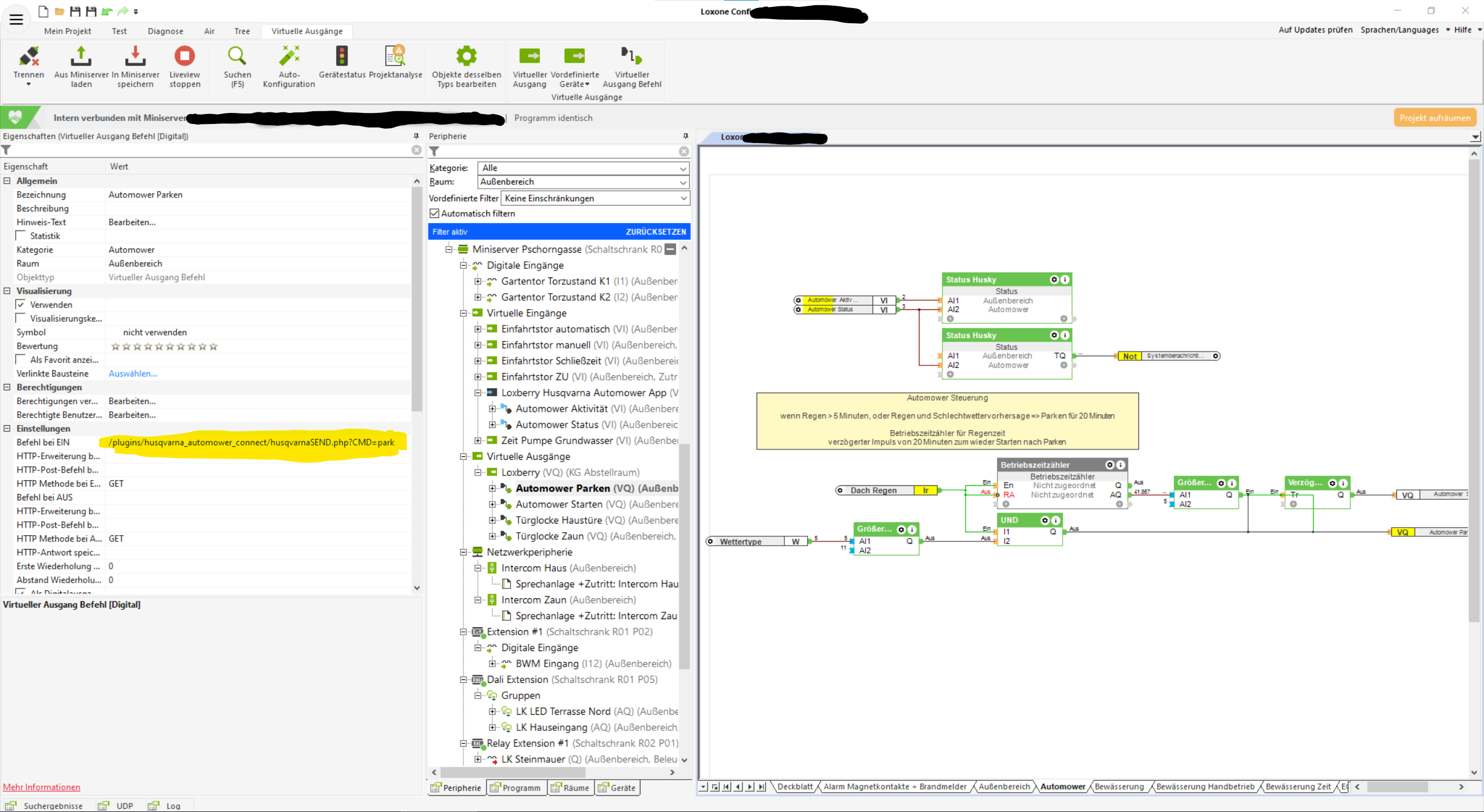

                    Hallo Experten,
                    Ich starte noch einmal einen Versuch, vielleicht kann mir ja doch wer helfen.
                    Habe alles mehrmals nach Anleitung eingerichtet.
                    Die Statusinformationen des Automowers kommen auch richtig im MS an
                    -> Somit muss die Anmeldung usw. korrekt sein?!?
                    Aber es werden einfach keine Befehle von MS -> Automower gesendet.
                    Loxone Config Screentshot im Anhang
                    Ausgangsbefehl bei "EIN"
Name: Bildschirmfoto 2021-06-10 um 09.44.29.png
Ansichten: 1224
Größe: 148,5 KB
                    Ich habe nun auch am Loxberry ein TCP/UDP Dump gemacht
                    09:37:17.320738 IP 10.0.40.10.7111 > loxberry.7111: UDP, length 66
                    E..^....@.G.
                    .(<.....JN./plugins/husqvarna_automower_connect/husqvarnaSEND.php?CMD=start3h
                    Hat bitte irgendwer eine Idee was ich noch prüfen könnte
                      @schurli
                      Danke für deine Antwort.
                      Loxberry hab ich schon mehrmals neu gestartet und versuche das nun schon über Wochen
                      über webbrowser, wie?
                      IP-Loxberry/plugins/husqvarna_automower_connect/husqvarnaSEND.php?CMD=start3h
                    • schurli
                      schurli kommentierte
                      ja, genau so über den Webbrowser. Weil Loxone macht ja nix anderes als auch einen HTTP Request rauzuschicken
                      Dein Tipp mit dem Webbrowser war die Lösung:
                      Hat dann funktioniert
                      (Port 81 war wichtig, da ich auf 80 mal die HA Bridge hatte)
                      Beim virtuellen Ausgang habe ich nun als Adresse "http://10.0.40.60:81" eingetragen => Genau die Webadresse mit dem man auf die Loxberry Weboberfläche zugreift.
                      Das senden der Befehle funktioniert nicht immer 100% zuverlässig, ist aber auch bei mir in der Husqvarna iOs App so.
                      Ich schätze der UDP Port ist dann nur für Daten vom Plugin -> MS

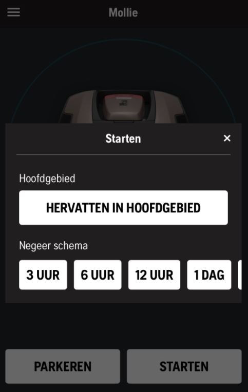

                    Hello,
                    First of all, I am sorry to write in English but I am sure you would not understand anything from my German.
                    Secondly, many thanks for the plugin! Amazing what you did.
                    And now my question, I have all set up in Loxone and Loxberry and all commands are working well except the "start" command.
                    When I want the robot to start going with the "start" command from Loxone nothing will happen. However with the delayed starts, it all runs fine (start3h...).
                    I have noticed in the app that when I want to start the robotmower, I have to select "Main area" or "secondary area".
                    His this anything to do with it?
                    Any one else with a similar issue?
                    Many thanks!

                    Thanks for your swift reply.
                    I have tried it by entering the command in the browser and also there, the start3h command is working well while the immediate start-command is not causing any change in the app. ( .../plugins/husqvarna_automower_connect/husqvarnaSEND.php?CMD=start )
                    Do you also have the following option (in a language of your preference) when you press "start" in the app? It is requesting if it should restart in the "main area".
Ansichten: 1251
Größe: 38,3 KB
                    Thanks!
                    • schurli
                      yes, it is the same in my case. Wenn I send the command electronically, I do not need to specify where to continue.
                      Groetjes
                      Georg
                      Hi Schurli,
                      Many thanks for your help.
                      In the meantime I found out I was using the version 1.0.2 instead of 1.0.4. In 1.0.2 only 3 functions were supported and "start" was not one of them.
                      To conclude, I have installed 1.0.4 and now it is working like a charm.
                      1 comment: might be helpful to update the link of the loxberry download page to version 1.0.4 to avoid these issues. https://www.loxwiki.eu/display/LOXBE...omower+Connect
                      Download link of 1.0.4 : https://github.com/andreasmader/LoxB...HAC_v1.0.4.zip
                      Many thanks!
