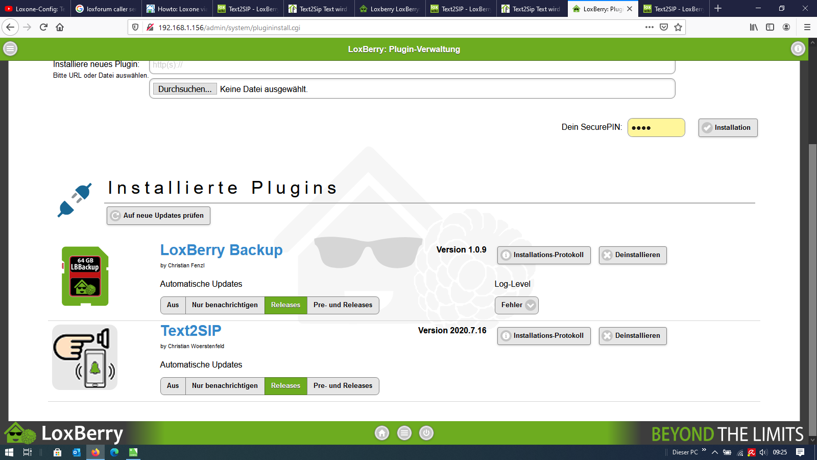

    • Dütt
      • 24.02.2019
      • 438
      Jetzt mal eine Blöde Frage wo kann ich den das Log-Level in dem Plugin umstellen ? Finde da nirgendwo was dazu
        Sonst in der Plugin-Verwaltung.
      • Wörsty
        Wörsty kommentierte
        Na rechts oben
    • Dütt
      • 24.02.2019
      • 438
      unter opt/loxberry/data/plugins/text2sip/wav befindet sich keine Datei
      • Dütt
        • 24.02.2019
        • 438
        da ist leider auch nichts

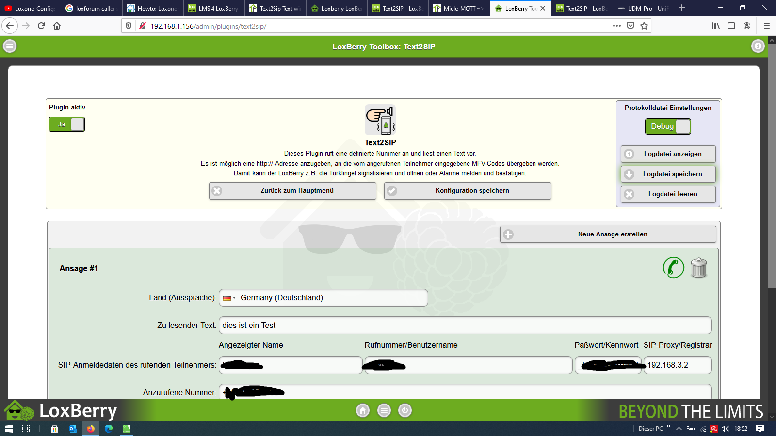

        • Dütt
          • 24.02.2019
          • 438
          rechts oben steht auf debug aber wo kann ich log level 7 einstellen? oder ist das debug?
          den Log wo ich hochgeladen hatte war schon umgesrtellt auf debug
          Hab nochmal einen Log angehängt.
