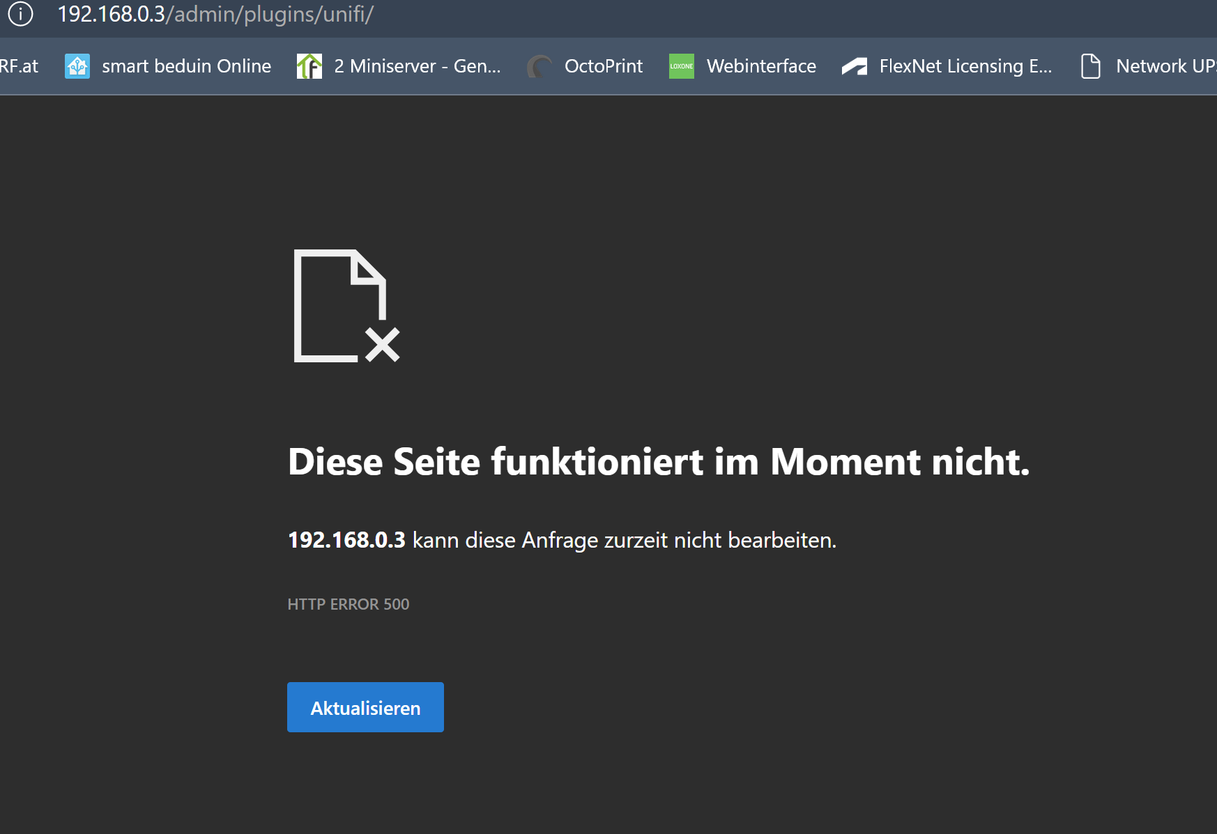

              • 2665
              Moin, habe das Plugin installiert.
              Es lädt sich aber keine Seite. Weiß jemand woran das liegen kann?

              • romanlum
                romanlum kommentierte
                Ja das ist leider noch ein Problem des Plugin.
                Sie haben wahrscheinlich ein ! im Passwort und darum gibt es den Fehler, weil er die Konfiguration nicht lesen kann.
                siehe https://github.com/romanlum/LoxBerry...oller/issues/1
                Ich hoffe das ich in den nächsten Tagen Zeit finde das Problem zu lösen und eine neue Version zu erstellen
                simon_hh kommentierte
                Das ! Stimmt. Ich ändere das mal und probiere nochmal
              • 2665
              Das Passwort des Miniserver Zugangs für den Nutzer loxberry wurde geändert und damit funktionierte die Installation jetzt

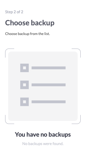

                      Mein Unifi-Controller läuft nun wunderbar auf dem Loxberry. Nun möchte ich das Backup von der alten Instanz aufspielen. Nur wie bekomme ich das da rauf? Ich habe eine Backup-Datei, die natürlich nicht auf dem Loxberry liegt. Offenbar muss die Datei aber dort liegen, damit er das Backup findet. Einfach in das Loxberry-Verzeichnis uploaden funktioniert aber nicht. Das bietet der Filemanager zwar an, macht es aber nicht (nothing uploaded). Wer hat einen Tipp?
