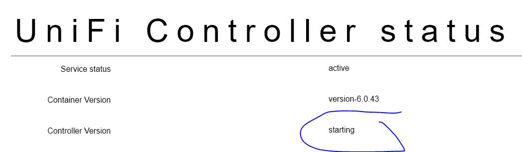

        • Lenardo
          • 677
          Ich habs es installert und bin auf die Anmeldeseite (port 8443) gekommen wo ich ein backup eingegeben habe (was ich bei einer anderen Installation auch schon erfolgreich verwendet habe) danach ging nichts mehr weiter und nach einem Neustart war dann sowieso kein Zugriff mehr.
          Loxberry neu aufgesetzt, Docker neu aufgesetzt, Unifi Controller neu installiert --- kein Zugriff auf die Seite und im Plugin steht praktisch unendlich "starting"
          jemand eine Idee?

          • romanlum
            • 29.03.2020
            • 75
            Gast
            Bitte schau mal unter logs nach ob es eine logdatei gibt
            • Lenardo
              Lenardo kommentierte
              Ich hab auch schon docker auf neuesten Stand gebracht und Unifi auf 6.0.45 gebracht macht keinen Unterschied
            • romanlum
              romanlum kommentierte
              hmm wenn du Zugriff per ssh hast kannst du folgendes versuchen:
              1) die gewünschte Version in der GUI einstellen
              2) per ssh einloggen
              3) sudo systemctl stop unifi eingeben
              4) rm /opt/loxberry/data/plugins/unifi/data/* -r (löscht die Daten des Unifi Controllers)
              5) sudo systemctl start unifi eingeben
            • Lenardo
              der Ordner opt/loxberry/data/plugins/unifi/data/ ist da, aber es sind zu keinem Zeitpunkt Dateien drinnen und die Rückmeldung ist: rm: cannot remove '/opt/loxberry/data/plugins/unifi/data/*': No such file or directory

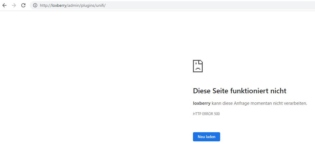

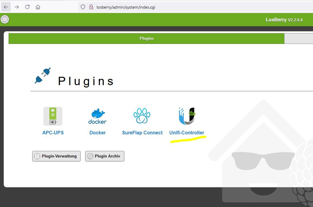

                      Hallo, ich bräuchte bitte Eure Hilfe: Hab seit gestern 2 Unifi AP , die einfach mal im Unifi Controller (Windows) online gebracht wurden. (Das schaffte ich als Neuling) ;-)
                      Nun habe ich mir aufn loxberry die Docker und Unifi-Controller Plugins aufgespielt.
                      Jetzt die Frage!? Wie öffne ich denn Controller? Klicke ich auf das Plugin Unifi Controller kommt: Diese Seite funktioniert nicht.
                      Herzlichen Danke lg Alex
                        • 6363
                        Schau doch mal, ob es im docker einen unifi Container gibt und ob dieser läuft
                        • loadhelmchen
                          loadhelmchen kommentierte
                          Danke. Ja gibt es und er läuft. Habs mal neu gestartet, leider ohne Erfolg.
