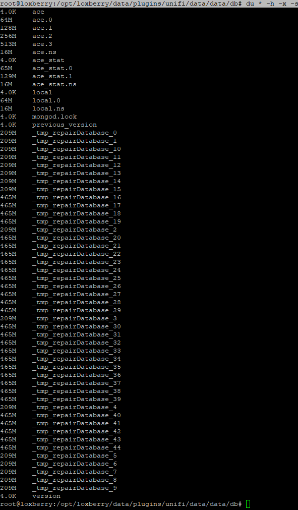

            #36
            romanlum
            irgendetwas schreibt miir die SD Karte voll.
            Hast Du hierzu eine Idee, was das Problem sein könnte?
            ich bin auf Version 6.5.55
            209M _tmp_repairDatabase_0 bis 44 mit insgesamt 19GB, bis der Loxberry abschmiert.
            Klicke auf die Grafik für eine vergrößerte Ansicht  Name: image.png Ansichten: 0 Größe: 73,0 KB ID: 368006
            Hast Du eine Idee, was hier das Problem ist und wie ich das beseitigen kann?
            edit: könnte es am "automatischen Backup" liegen?
            Keine Ahnung, warum das bei mir eingestellt war. ich habe es jetzt deaktiviert
            mit
            rm /opt/loxberry/data/plugins/unifi/data/data/db/*_tmp_* -R -f
            wird man die Daten ausserdem los
            Zuletzt geändert von simon_hh; 23.11.2022, 09:44.

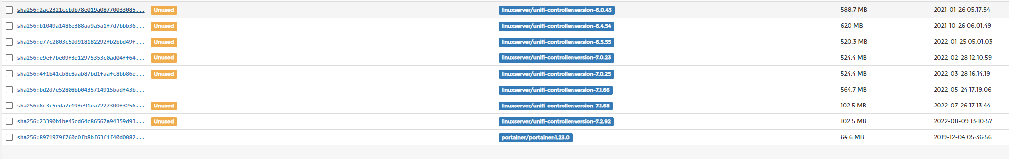

                Es ist auf jeden fall ein Docker Thema... Ich hab auf die neueste Docker Portainer Version (Community Edition 2.16.2) upgedated und direkt im Portainer Interface über den Docker Hub (docker.io) die linuxserver/unifi-controller:latest (7.2.95) geladen und dieses Image hat auch nur die ~102MB und lässt sich auch nicht starten.
                Es ist irgendwas anders geworden mit den images ab der unifi controller version 7.1.66... ab dieser version sind die images viel kleiner und lassen sich nicht starten.

              Leider hat linux-server.io den 32bit support eingestellt, darum funktionieren die container nicht mehr
              • rage302
                • 17.11.2017
                • 136
                #39
                Ahhhhh okay! das erklärt einiges ..danke für die Info.

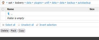

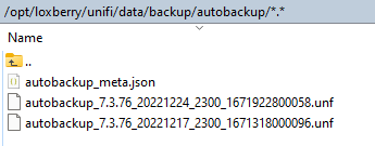

                      • Lenardo
                        • 649
                        #44
                        gibts den Ordner noch am Loxberry ?
Name: Screenshot 2022-12-29 151456.png
Ansichten: 354
Größe: 5,8 KB

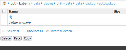

                          • 2665
                          #45
                          unter diesem Pfad nicht... aber auch unter data/plugins/unifi..../autobackup
                          ist leider nichts enthalten:
Ansichten: 470
Größe: 27,8 KB
