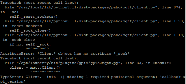

              Kurzer Erfahrungsbericht, da bei mir das inoffizielle 3.0.0 nicht funktioniert hat (mit kürzlich neu aufgesetztem LoxBerry 3.0.1.2). Ich habe letztlich folgenden Fehler erhalten:

              Das in Verbindung mit dem client issue https://github.com/eclipse/paho.mqtt.python/issues/814 hat mich zu folgenden Änderungen in der gpio2mqtt.py bewogen:

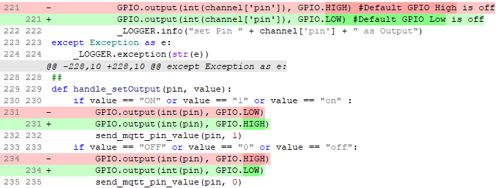

              Außerdem konnte ich nicht nachvollziehen, warum standardmäßig der Output auf HIGH geschalten war und das mit "off" verknüpft wurde. Dies habe ich auch umgedreht:

              Hiermit kann ich nun einzelne Kanäle erfolgreich schalten.​

                Spannend wird es dann auch, da ich einen analogen Fehler beim Multi-IO (1.0.1) Plugin erhalten...
                Exception ignored in:
                File "/usr/local/lib/python3.11/dist-packages/paho/mqtt/client.py", line 874, in __del__
                self._reset_sockets()
                File "/usr/local/lib/python3.11/dist-packages/paho/mqtt/client.py", line 1133, in _reset_sockets
                self._sock_close()
                File "/usr/local/lib/python3.11/dist-packages/paho/mqtt/client.py", line 1119, in _sock_close
                if not self._sock:
                AttributeError: 'Client' object has no attribute '_sock'
                2024-04-19 19:43:31,796 mqtt_io.server (ERROR): Exception in critical task:
                File "/usr/local/lib/python3.11/dist-packages/mqtt_io/server.py", line 1380, in _main_loop
                await self._connect_mqtt()
                File "/usr/local/lib/python3.11/dist-packages/mqtt_io/server.py", line 702, in _connect_mqtt
                self.mqtt = AbstractMQTTClient.get_implementation(config["client_module"])(
                File "/usr/local/lib/python3.11/dist-packages/mqtt_io/mqtt/asyncio_mqtt.py", line 91, in __init__
                self._client = Client(
                File "/usr/local/lib/python3.11/dist-packages/asyncio_mqtt/client.py", line 34, in __init__
                self._client = mqtt.Client(client_id=client_id, protocol=protocol, clean_session=clean_session, transport=transport)
                TypeError: Client.__init__() missing 1 required positional argument: 'callback_api_version'​
                  Klicke auf die Grafik für eine vergrößerte Ansicht  Name: image.png Ansichten: 0 Größe: 32,2 KB ID: 429947
                  Das liegt daran, dass von Josie ein "Aktiv-Low" angenommen wurde. Bei manchen Schaltungen in Verbindung mit dem RasPi macht das, gerade nach einem Bootvorgang, auch Sinn. 😉
                  "Hiermit kann ich nun einzelne Kanäle erfolgreich schalten.​"
                  So hatte ich es mir auch abgewandelt.

                    Für das Multi-IO mache ich ein Update - man kann auch einfach paho-mqtt von der Distribution installieren, dass ist definitiv < 2.0. Multi-IO kann ja auch alles, was das GPIO-Plugin kann, von daher könnt ihr auch das nutzen bis es hier ein Update gibt.

                        • 5165
                        #119
                        Im Multi-IO Plugin ist es jetzt behoben. https://wiki.loxberry.de/plugins/multi_io/start
                        Das wird bei allen Plugins notwendig, die PAHO-MQTT per pip3 nachinstallieren. Da haben die Kollegen vom PAHO-MQTT wirklich richtig fetten Bockmist gebaut...
