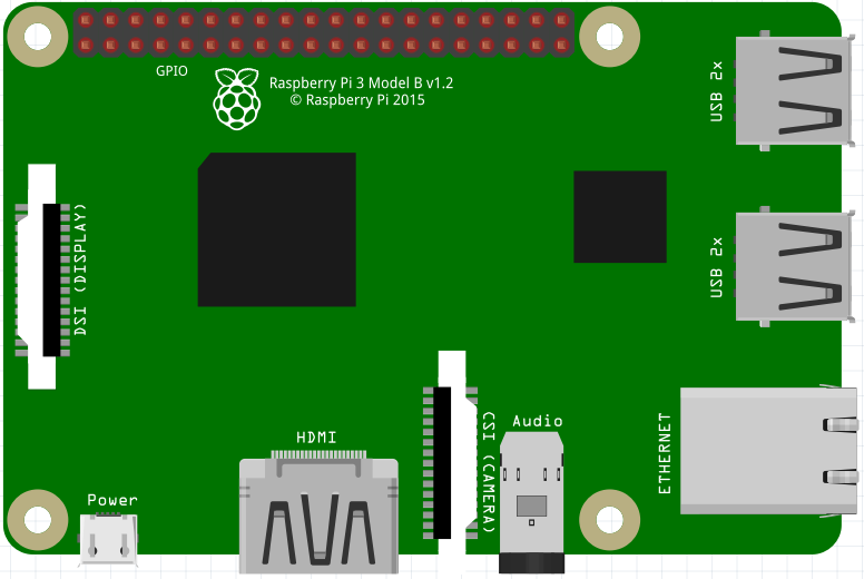

        Hallo woodstock37,
        wie schon gesagt, wäre ein Verdrahtungsplan von Dir wichtig.
        Nimm am besten das angefügte Rapberry-png und zeichne mal Deine Verdrahtung etc. in eine PDF oder Word Datei.
        So tue ich mich gerade schwer, Deine Verdrahtung nachzuvollziehen.
        Deinstalliere vorher nochmals die GPIO v2.0.7 und installiere die angehängte v2.1.0 vom 18.12.2021.

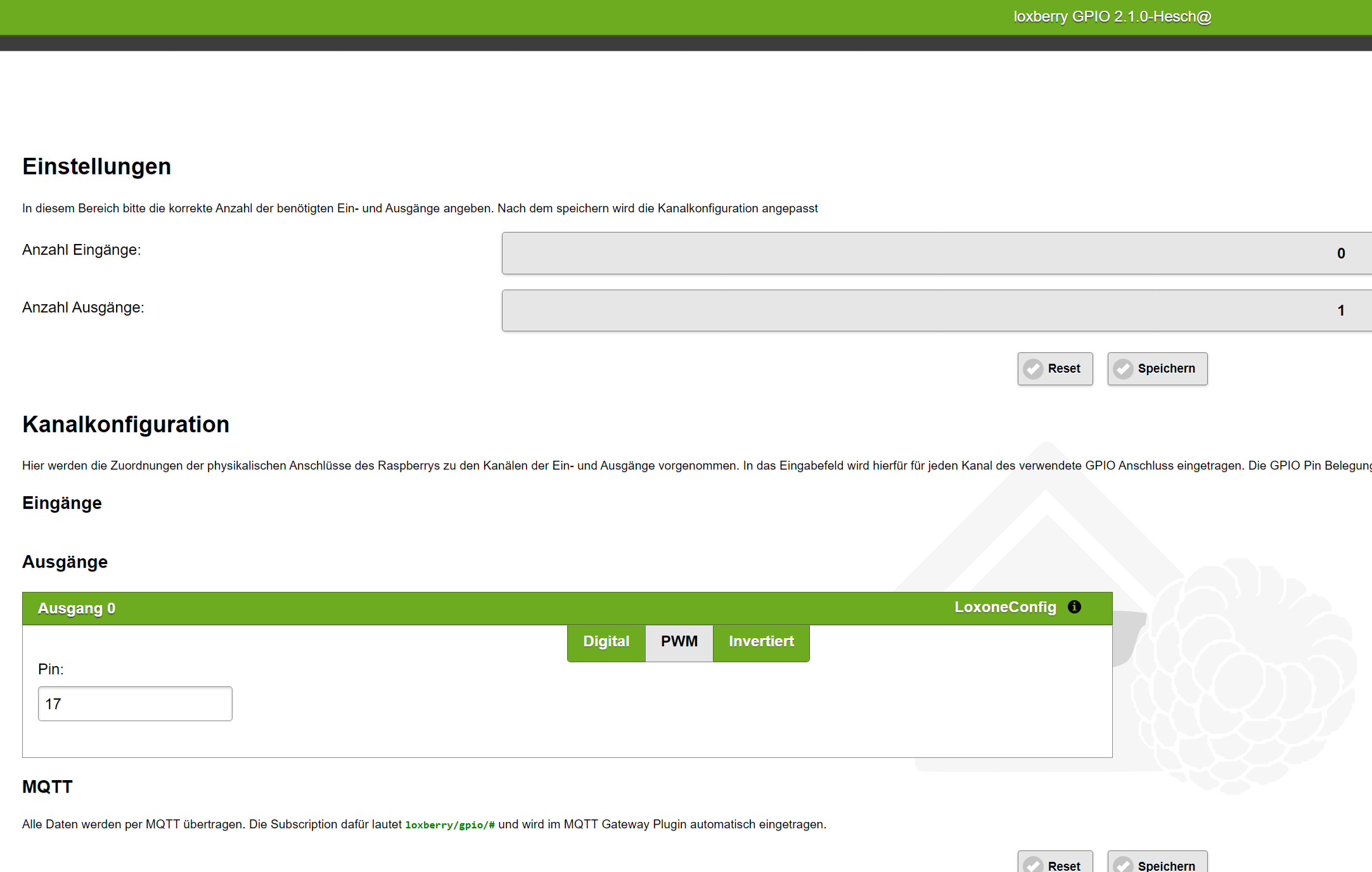

          Ich habe seit einiger Zeit mit dem GPIO-Plugin zu kämpfen und kann den Ausgang nicht einschalten.
          Ich habe die Plugin-Einstellungen angehängt.
          Die physische Verbindung ist korrekt, da ich diesen Ausgang über das Terminal aktiviere/deaktiviere und er sich dann korrekt verhält.
          Ich verwende Version 3.0, weil ich das MQQT-Plugin eliminieren wollte. Es ist in 3.0 integriert.
          Ich werde hinzufügen, dass die Operation auf 2.2.2 identisch war.
          Automatische Übersetzung.​
          • Hesch@
            Hesch@ kommentierte
            Hallo Roberts,
            nimm bitte mal meine Version aus Post Nr. 93
            Damit sollte alles funktionieren. V3.0 gibt es übrigens nicht.

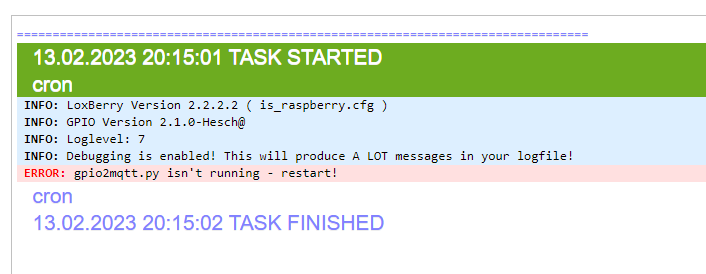

                09.02.2023 18:25:01 TASK STARTED
                cron
                INFO: LoxBerry Version 3.0.0 ( is_raspberry.cfg )
                INFO: GPIO Version 2.1.0-Hesch@
                INFO: Loglevel: 3
                ERROR: gpio2mqtt.py isn't running - restart!
                cron
                09.02.2023 18:25:02 TASK FINISHED

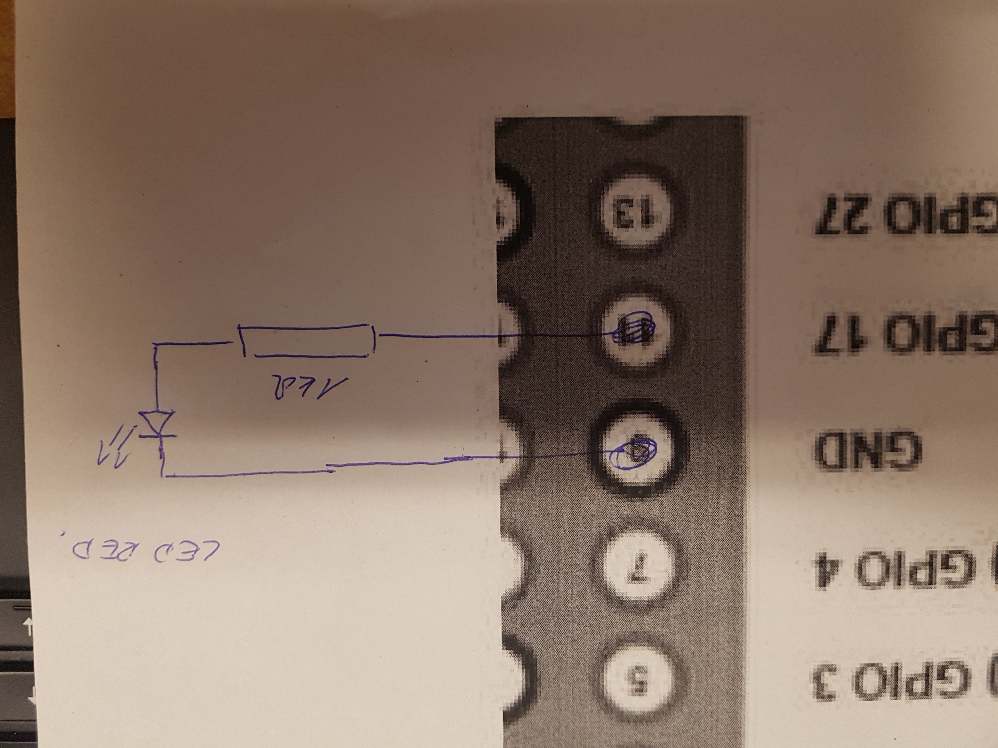

                • Hesch@
                  Hesch@ kommentierte
                  Zeichne bitte mal Deine gesamte Verdrahtung der angeschlossenen Diode plus Widerstand an den Raspi auf. Eine kleine Skizze reicht aus.
                  Und was möchtest Du am Pin 17 schalten? Aktiv High oder Aktiv Low?
              • roberts73
                • 04.02.2023
                • 9
                #100
                Diese Verbindung versuche ich jetzt. Ich habe im Plugin die Möglichkeit gesehen, die Aktion umzukehren.
                Letztlich ist es mir egal. Der Ausgang steuert einen Mosfet oder Transistor, der das Relais erregt.​

                • roberts73
                  • 04.02.2023
                  • 9
                  #102
                  Nun ja.
                  Ich habe Loxberry 2.2.2 neu installiert.
                  Ich habe Plugins installiert.
                  Ich habe auch den GPIO aus Post installiert.
                  In MQQT können Sie die Nachricht loxberry_gpio_set_17 sehen, die vom Miniserver kommt.
                  Ich habe eine Diode, die über einen 1k-Widerstand mit dem GPIO verbunden ist. - LEDs auf GND, + LEDs auf GPIO.
                  Wenn ich + LEDs von GPIO 17 auf +3,3 V schalte, leuchtet die LED. Die Verbindung ist in Ordnung.
                  Ich weiß nicht, was ich noch tun kann.
                  Es liegt noch ein Fehler vor. Im Anhang ansehen.
