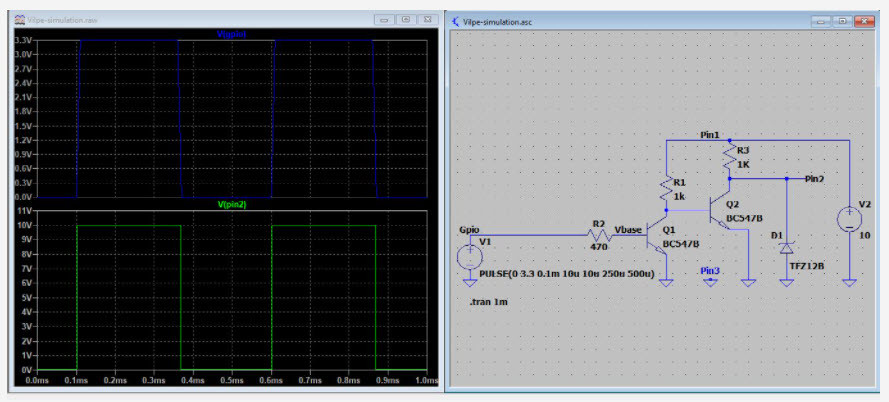

                ich habe folgende Problemstellung / Projekt.
                Ich möchte meine Garage mit dem Loxonebaustein "Raumlüftungsregelung" regeln. Dazu habe ich mir einen variabel regelbaren Lüfter angeschafft, welcher mit PWM gesteuert werden kann (1kHz 5-10V). http://www.ruck.eu//pub/media/docume..._k10001_de.pdf
                Nun bin ich mir nicht ganz sicher wie ich das umsetzen soll. Ich habe einen Loxone Miniserver Gen2 sowie einen Raspberry Pi4B mit loxberry.
                mir schwebt vor, den PWM des Pi4B zu nutzen oder den PWM Baustein der Loxone (allerdings nicht sicher mit welcher Lox-hardware das funktionieren soll)
                Idee: mit dem GPIO Plugin auf den Pin 12 (GPIO 1) und virtuellem Ausgang den Prozentwert des Lüftungsbaustein ansteuern.
                hat jemand eine andere Idee?

                  Hallo lugg8 und willkommen im Forum,
                  also diesen Motor kannst Du so nicht direkt am Loyberry betreiben. Der Motor hat einen PWM Eingangsbereich von 5 - 10 V.
                  Ein Raspberry Pi liefert perse aber nur max 3,3 V am PWM-Output. Das müsstest Du dann z. B. über einen H-Motortreiber oder "Levelshifter" dazwischen geschaltet realisieren, damit die Levels passen.
                  Siehe mal hier: https://www.raspberry-pi-geek.de/aus...tenmodulation/
                  Ich würde aber eher auf eine direkte Loxone-Anbindung setzen > Nano Motor Controller Tree
                  Z. B. hier: https://www.buy-smarthome.de/produkt...SABEgJylfD_BwE
                  Viele Grüße Hesch@

                  Hallo lugg8,
                  kostengünstiger geht meistens immer. Es ist nur die Frage, in wie weit man die Zeit oder die Misserfolge durch Eigenentwicklung mit berücksichtigen will / muss.
                  Hier mal ohne Gewähr noch eine "Bastellösung", die den Raspi 3,3V PWM-Output auf einen 10V PWM-Output hebt:
Name: PWM Levelshifter.jpg
Ansichten: 324
Größe: 95,9 KB
                  Viele Grüße Hesch@

                    Danke für den Tipp:
                    das könnte ich ja vielleicht mit diesem Optokoppler umsetzen?
                    oder gibts hierzu eine Alternative!?
                    programmieren dann über den GPIO1 über LoxBerry und MQTT?
                    muss ich erst im bootloader das PWM analog der Anleitung aktivieren?

                      Sorry, aber wie soll dieser Optokoppler den Pegel von 3,3V auf 10V anheben?
                      Ich glaube es wäre für Dich besser du nimmst doch die fertige Lösung von Loxone oder kaufts Dir die o. g. Hand voll Bauteile, erstellt z: B. mit Eagle eine kleine Platine und hast ebenfalls eine Lösung. Bisserl was auf der Programmierseite Loxone und Loxberry muss auf jeden Fall getan werden.
                      Zudem rate ich Dir, Dich erstmal eingehend mit dem RaspberryPi zu beschäftigen.

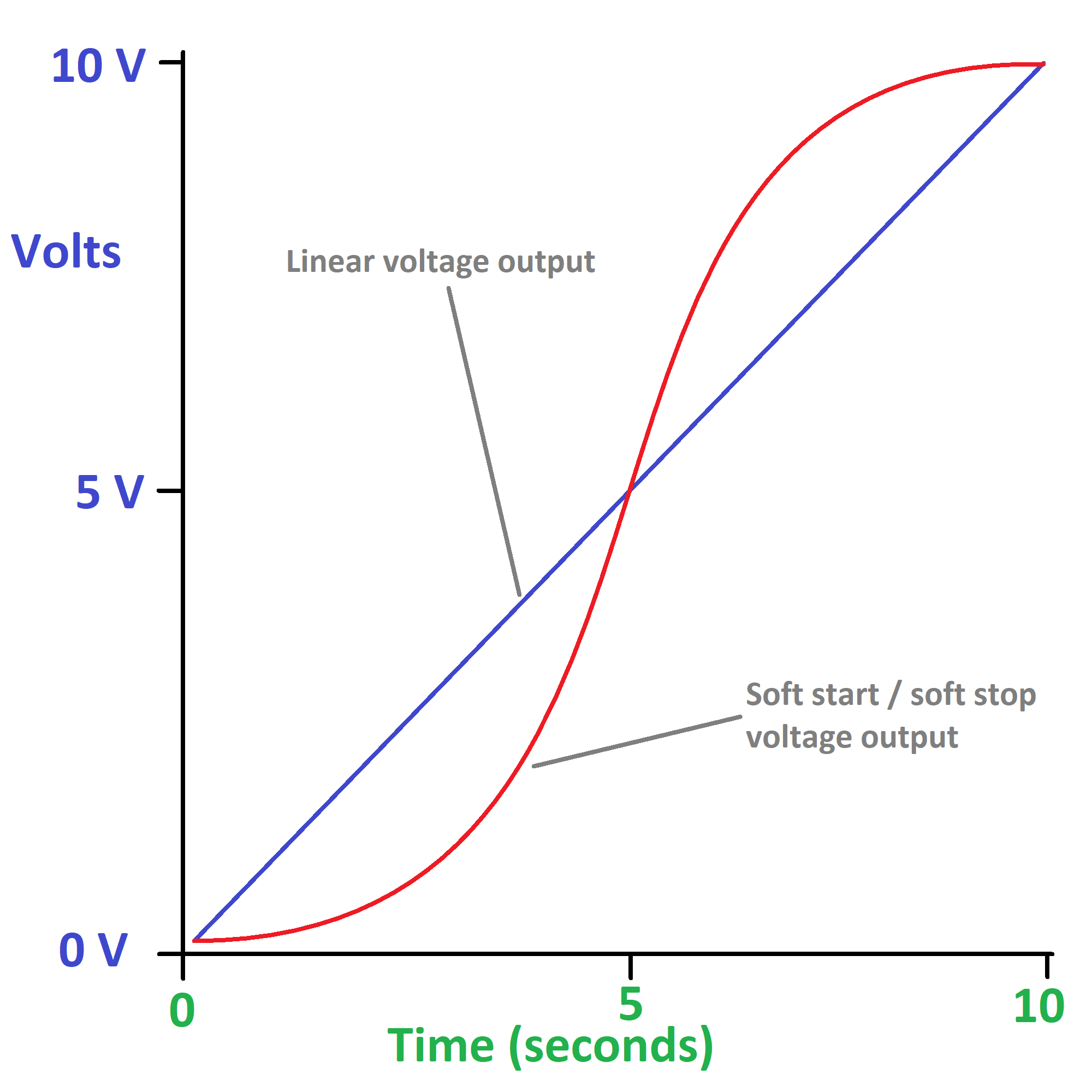

                        Ja, ich bin sehr gerne bereit zu helfen. Ich kann einige Entwicklungsarbeiten anbieten, die ich an der Loxone-Logik durchgeführt habe.
                        Für ein schweres Objekt, das von einem Servomotor gesteuert wird, ist es vorteilhaft, einen Sanftanlauf und einen Sanftstopp im Antrieb zu haben. Dadurch werden hohe mechanische Lasten und hohe elektrische Lasten begrenzt.
                        Ich habe mit einer Torsteuerung unter Verwendung eines großen Servos experimentiert -
                        https://www.ebay.com.au/itm/17451833...xoCFoYQAvD_BwE
                        Der Loxone 0-10-Volt-Analogausgang wird verwendet. Ein normaler Skalierer steuert 0-10 Volt linear an. Eine Formel modifiziert den analogen Ausgang mit einer SIN-Funktion. Das Ergebnis ist eine Sinuskurve, die einen sanften Start und einen sanften Stopp erzeugt.
                        Klicke auf die Grafik für eine vergrößerte Ansicht  Name: Soft start - soft stop.png Ansichten: 0 Größe: 67,2 KB ID: 323658
                        Die wichtigsten Eingaben für die Servosteuerung sind
                        Dauer - Geschwindigkeit des Torlaufs. Dies stellt die Rampenzeit zwischen 0 und 10 Volt dar.

                        Ich bin nicht zufrieden mit der Leistung der handgefertigten Platine, die 0 - 10 Volt in Servo-PWM umwandelt.
                        Circuit to control RC servos using 0-10V control voltage.
                        Sie macht eher ruckartige Bewegungen als einen gleichmäßigen Verlauf. Hoffentlich kann ich mit dem Loxberry helfen.
