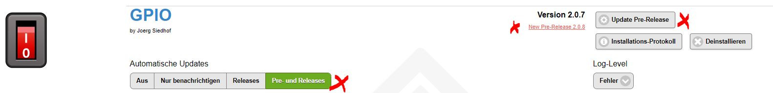

          du hast wohl wieder etwas Zeit gehabt um eine Pre-Release v2.0.8 zu erstellen.
          Das zeigt mir zumindest die LB-Pluginverwaltung an.
          Leider ist die v2.0.8 auf deinem Github-Link nicht zum downloaden. Oder liegt die v2.0.8 wo anders.
          VG Hesch@

            Das ist die Pre-Release:
            Klicke auf die Grafik für eine vergrößerte Ansicht  Name: Pre-Release.JPG Ansichten: 0 Größe: 44,7 KB ID: 310020
            die dürfte aber nicht mehr im Netz sein...
            Teste die mal: https://github.com/joesie/GPIO/archi...ads/master.zip
