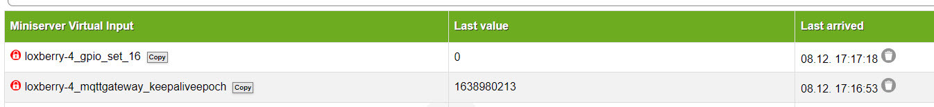

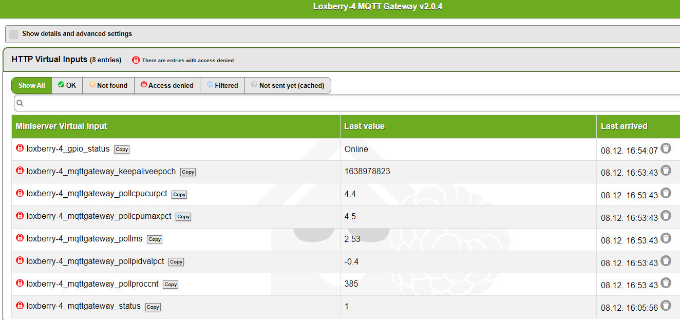

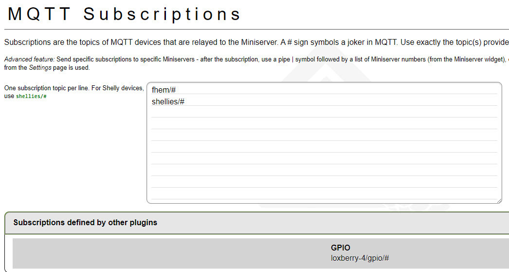

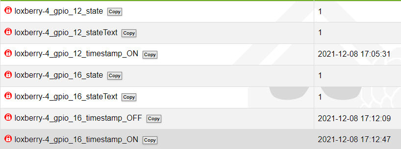

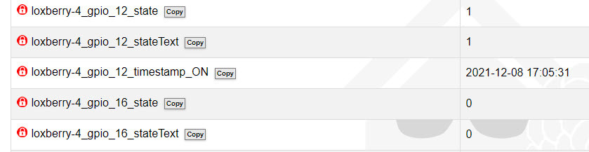

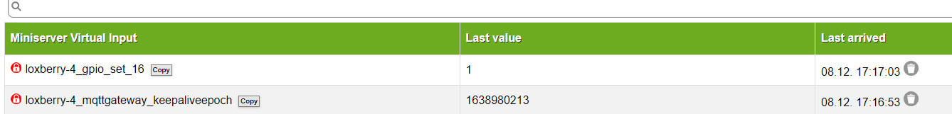

    habe jetzt mal beide GPIO-Plugin Versionen abwechselnd installiert und die Log-Dateien angefügt. Vielen Dank auch an Rosenberg
    Ich hoffe es hilft Dir den Fehler zu finden. Irgendwas scheint an der MQTT Kommunikation in der v2.1.0 nicht mehr zu funktionieren. States werden ja im MQTT richtig angezeigt. Das heißt, der Befehl vom Loxone MS kommt richtig an.
    Hier mal ein paar Bilder und Log-Dateien:

    In der v2.0.7 mqttgateway Log-Datei sieht man übrigens, wie der Befehl vom Loxone MS ankommt und auch den GPIO toggelt.
    Hoffe das bringt Dich weiter
    VG Hesch@
