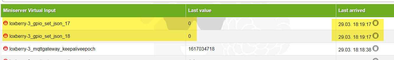

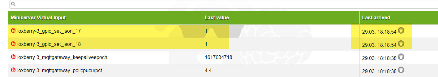

        • Hesch@
          • 194
          Hi Jörg,
          Zu 1.:
          Du erhältst auch aktuell keinen Status der Ein/Ausgänge nach einem Neustart? Wenn Du aber in der Config einfach nur speicherst, dann ja?
          Bitte schau mal nach dem Log. >> Leider wird im MQTT nach dem LB Neustart kein Status der GPIOs angezeigt. Erst nach dem erneuten Speichern.
          Unten die Log-Files:
          Zu 2.:
          Nachdem ich nicht Paste und Kopie aus dem GPIO-Loxwiki im Miniserver eingegeben habe, funktioniert der JSON-Befehl aus dem MS.
          Nach dem LB Neustart zeigt sich zumindest bei mir aber noch ein seltsames anderes Verhalten:
          Der GPIO 17 wird in der MQTT Incoming overview sofort nach dem Neustart und Speichern des GPIO-Plugins als "1" angezeigt, obwohl es vor dem Neustart auf "0" gesetzt wurde. Dafür mal zur besseren Übersicht eine PDF-Datei, in der dieses mit den Zeiten besser ersichtlich ist.
          Hatte mal bei einem Raspberry Pi den ich mit WiringPi betreibe (ist mein RescuePi wenn Loxone komplett abschmiert ) auch das Problem, das nach einem Pi Neustart alle GPIOs erst wieder neu auf einen Defaultzustand gesetzt werden mussten. Habe ich dann mit einem PHP-Script erledigt, welches mir die benötigten GPIOs als Output definiert und dann auch gleich auf "0" setzt.
          Stehe diesbezüglich noch auf dem Schlauch:
          VG Hesch@
          Zuletzt geändert von Hesch@; 27.03.2021, 12:26.

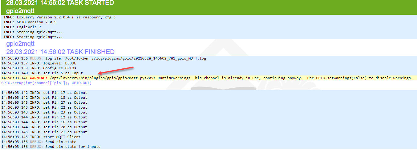

        • Hesch@
          • 194
          Hallo Jörg,
          vielen Dank für die Änderungen. Leider hat sich jetzt etwas anderes ergeben.
          1.
          Wenn das GPIO-Plugin deinstalliert ist. meldet die MQTT Incoming overview noch immer den Status <LB hostename>_gpio_status = "online"
          Erst wenn in der MQTT-subscriptions die Zeile <LB hostename>/gpio/# entfernt wird, wird kein Status mehr im MQTT angezeigt. Kann momentan nicht sagen, ob es am MQTT-Plugin liegt oder am GPIO-Plugin.
          2.
          Wenn das neue GPIO-Master-Plugin vom GIT installiert wurde, sendest Du, ist im Log-File auch ersichtlich, keinen Status mehr von den GPIO-Outputs. Der Befehl "Send pin state for outputs" und alle weiteren Output Infos fehlen komplett. Es kommen nur die Eingänge durch. Evtl. was beim neu kompilieren vergessen?
          3.
          Folgenden Fehler im Log-File kann ich mir momentan noch nicht erklären.
          Klicke auf die Grafik für eine vergrößerte Ansicht  Name: Bild gpio 2.jpg Ansichten: 0 Größe: 209,7 KB ID: 298171
          Hoffe das die Infos hilfreich sind.
          Vielen, vielen Dank für Deine Arbeit und hoffentlich leidest Du nicht, solange ich noch etwas finde.

          Hallo Jörg,
          hier nochmal, wie versprochen die Log-Dateien vom MQTT-Plugin und GPIO-Plugin vor dem LB Neustart und nach dem LB Neustart.
          Es kommen auch nach dem LB Neustart keine GPIO-Statuse in der MQTT Incoming overview an. Erst wenn gespeichert wird.
          Setze ich die GPIOs 17+18 per Miniserver auf ein, wird der Status auch im MQTT angezeigt, ohne vorher zu speichern. Ist im MQTT-Log auch zu sehen, das ich die GPIOs 17+18 toggle.
          Sieht dann so aus.

          Ich habe das ganze jetzt mehrmals verifizieren können. Immer das gleiche Verhalten. Das GPIO-Log-File zeigt übrigens keine weiteren Infos an wie gestern schon gepostet.
          Ich werde die Tage nochmals einen LB ganz neu aufsetzen und dann nur das GPIO-Plugin installieren und nochmals testen.

            Hallo Hesch,
            es hat zwar ein wenig gedauert, aber ich habe den Fehler gefunden.
            Wenn Du jetzt vom Master baust, dann sollten die States immer richtig ankommen.

          Hallo Jörg,
          habe gerade das aktuelle GIT-Master v2.0.5 installiert und kann bestätigen, dass jetzt alle States im MQTT ankommen. Auch sofort nach einem LB Neustart.
          Hatte gestern noch einen LB komplett neu aufgesetzt und hatte wieder das gleiche Problem wie in meinem Beitrag #26 beschrieben.
          Und ich dachte wegen heutigem 1. April erst an einen Aprilscherz. Ende gut, alles gut.
          Viele Grüße Hesch@
