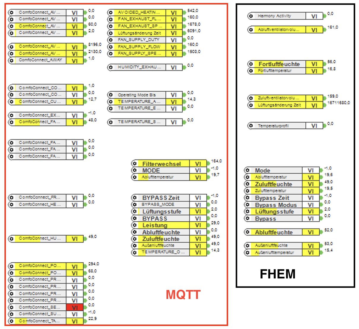

          ich setze seit über einem Jahr mit großer Freude die "alte" Comfoconnect-Version auf Basis FHEM ein. Diese läuft bis heute auf meinem Loxberry V2 sehr erfolgreich. Bevor ich nun auf Loxberrx V3 update, wollte ich zunächst das Plugin Comfoconnect einsetzen. Bei der Integration des Plugins in Loxone musste ich feststellen, dass die Werte des Plugins per MQTT mit denen per FHEM voneinander abweichen bzw. deren Aktualisierung deutlich langsamer ist. Wobei die Werte der "alten" Lösung mit den Angaben der Zehnder-APP übereinstimmen. Haben auch andere das Verhalten beobachtet? ​
          Anbei ein Screenshot der Werte zum Plugin per MQTT (linke Seite) und der alten Lösung per FHEM (rechte Seite)

            Das in diesem Post beschriebene Verhalten ist leider auch mit Loxberry 3 weiterhin so.
          • hme0354
            hme0354 kommentierte
            Kannst du die Daten mal vergleichsweise in eine Liste schreiben?
          • geodaesia
            geodaesia kommentierte
            Das kann ich leider nicht mehr, da ich mich mit Loxberry 3 auch von FHEM verabschiedet habe. Ich hatte FHEM nur wegen ComfoConnect laufen.
            Leider werden die Werte per HTTP nicht immer direkt aktualisiert. Mein aktuelles Gefühl ist, dass Werte per HTTP nur bei Änderung übertragen werden. Das initiale Auslesen des Wertes wie bspw. ComfoConnect_PROFILE_TEMPERATURE erfolgt leider mit einem MS Neustart nicht
