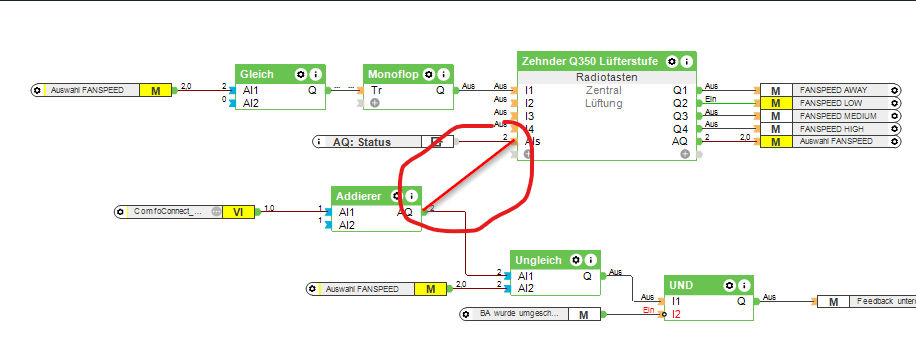

    Die Logik mit dem Addierer bewirkt, das auch wenn am Lüftungsgerät die Lüfterstufe geändert wird, sich der Status auch in Loxone ändert. Ohne dieser Logik, kannst du die Lüftungsanlage nur noch vom Miniserver aus bedienen.

      OK und wie übermittelst du dann deine Logik bzw wo könnte ich meinen Statusbaustein anschließen?

        cabstar1, was soll das genau bewirken? Möchtest du eine bestimme Lüfterstufe vorgeben?
        Dann musst du deinen Status für die gewählte Stufe + eine Verbindung vom Addierer an den Als hängen. Dann kannst du die Lüfterstufe über eine Logik vorgeben und auch am Lüftungsgerät selbst.

          Ja genau das wollte ich. Ich hab auch einen Logik für alles möglichen Szenarien gebaut und die kann ich somit sehr easy weiter verwenden. Vielen lieben Dank.

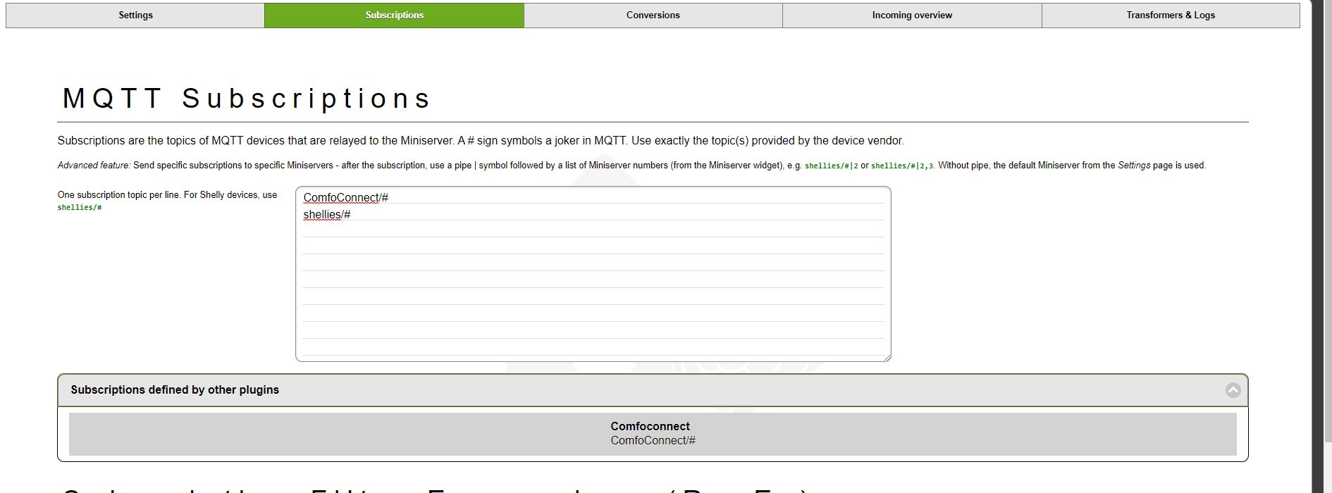

        hme0354 : Ich habe beide installiert. diese Mqtt plugin wirkt (habe getest mitt Mqtt explorer).
        in them mqtt siehe ich auch das comfoconnect plugin in "subscriptions" aber ich siehe kein data in "incoming overview"
        gerne hilfe bitte.

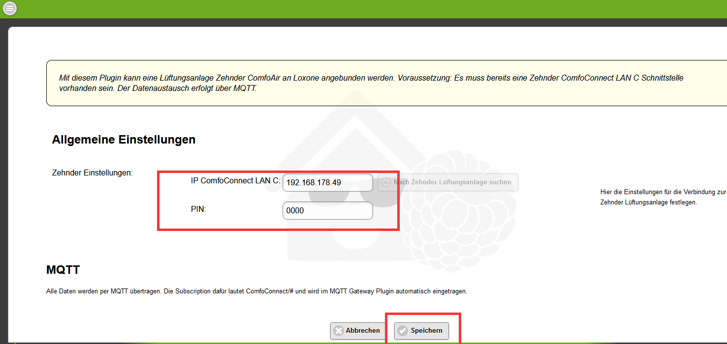

          Gast , hast du auch die IP Adresse + PIN im Comfoconnect eingetragen? Dann unbedingt einmal auf Speichern klicken.

            #66
            @ blacksun , ja das habe ich.

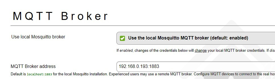

                #68
                blacksun, ich habe das probleem gefunden. et was meinem 2de router wo dem comfoconnect auf connectiert war. die router ware nicht eingesteld auf access point.

                  Hi
                  Stimmt es, dass die IP im virtuellen http-Eintrag die vom mqtt-Broker ist?
                  • hme0354
                    hme0354 kommentierte
                    Ja
