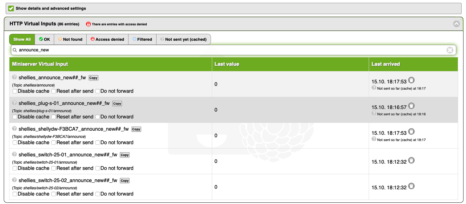

    ich habe leider ein Problem, bei dem ich nicht weiterkomme:
    Ich verwende diverse Shelly-Geräte über das MQTT-Plugin am LoxBerry. Die Subscriptions für die Shelly-Geräte habe ich erstellt.
    Die einzelnen Werte kommen auch im MQTT-Gateway an. Dort haben sie folgenden Status "Not sent so far (cache)".
    Siehe Screenshot:
Name: Bildschirmfoto 2021-10-15 um 18.20.04.png
Ansichten: 647
Größe: 176,8 KB

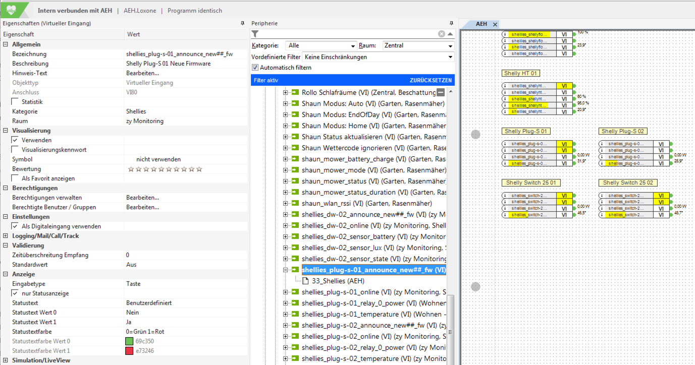

    Ich habe in der Config die entsprechenden Virtuellen http-Eingänge angelegt:
Name: Bildschirmfoto 2021-10-15 um 18.23.01.png
Ansichten: 635
Größe: 543,4 KB
    Obwohl der Wert 0 im MQTT-Gateway angezeigt wird, bleibt der Wert in der LOXONE Config auf 1.
    Woran kann das liegen?

        Wenn da steht „Not sent so far (Cache)“, heißt das, dass die Werte nicht übertragen wurden, weil sie sich nicht geändert haben.
        Ganz unten gibt’s einen Button „Delete Cache (for testing)“.
        Wenn du DANACH ein Gerät dazu bringst, nochmal Daten zu liefern (auch die gleichen), wird das einmal übertragen (dann ist’s wieder im Cache).

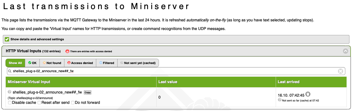

          Hallo Christian Fenzl,
          die Funktionsweise ist nachvollziehbar.
          Allerdings habe ich heute folgendes versucht:
          1. Shelly-Gerät angeschlossen (Shelly-Plug-S), welches schon länger nicht mehr aktiv war.
          2. In der LOXONE Config kam der Wert 1 für das Firmware-Update an
          3. Ich habe das Update über die Web-Oberfläche des Shelly-Plug-S gemacht
          4. Nach dem Neustart des Shelly-Gerätes wurde in der Incoming Overview des MQTT Plugins wieder angezeigt, dass der Wert 0 im Cache ist
Name: Bildschirmfoto 2021-10-16 um 08.44.16.png
Ansichten: 599
Größe: 111,3 KB

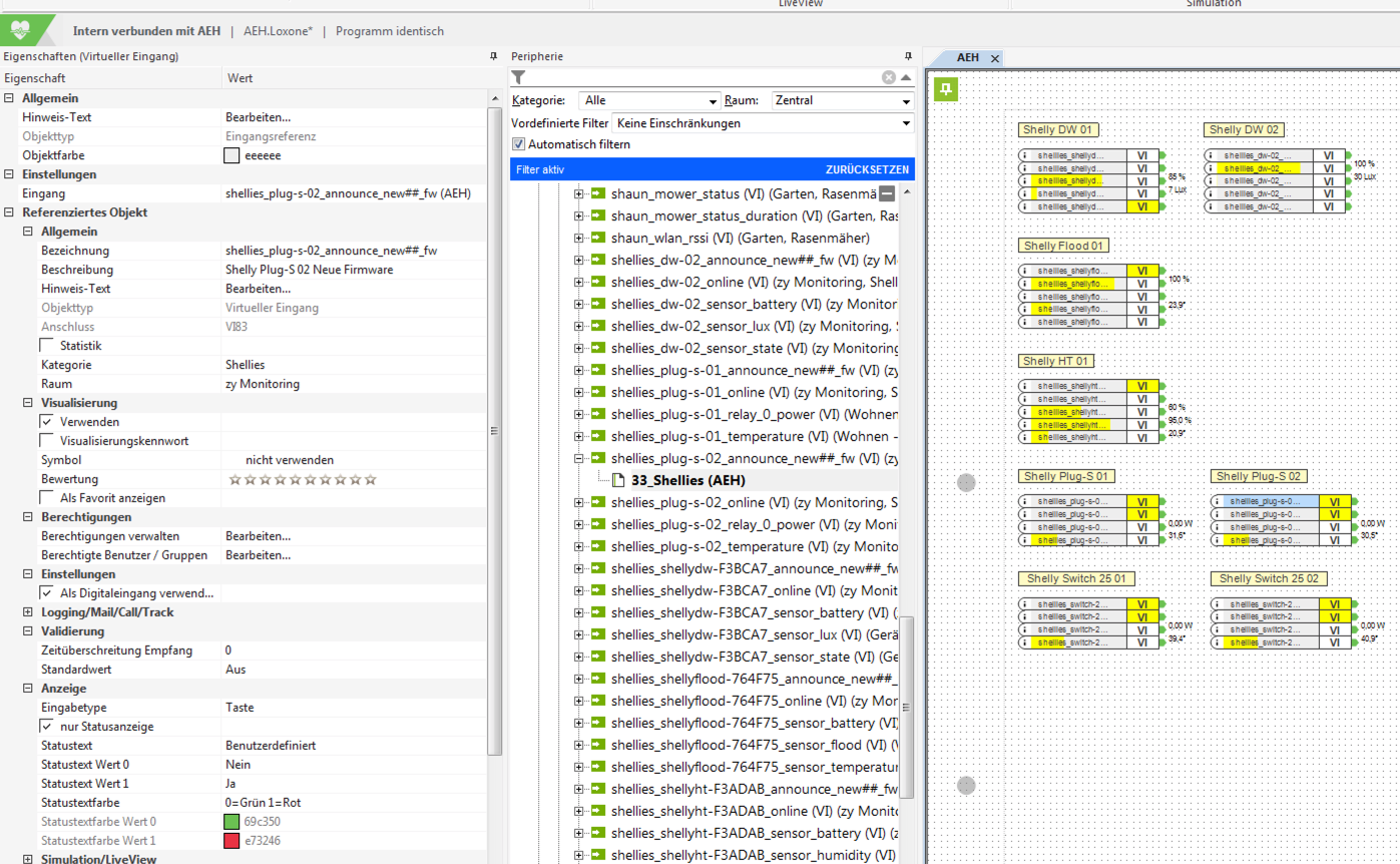

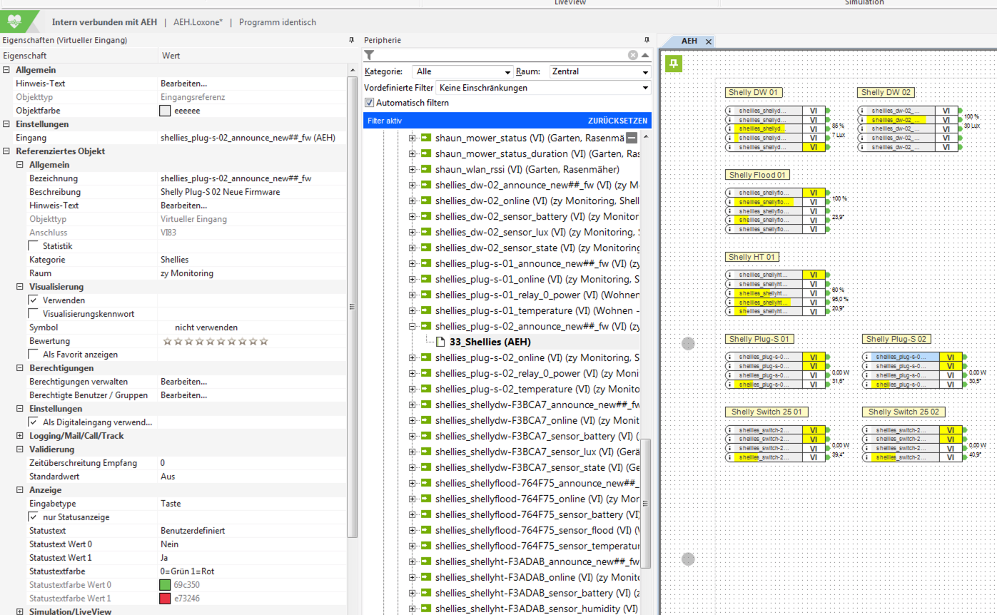

          5. In der LOXONE Config (LiveView) wird aber immer noch der Wert 1 angezeigt
Name: Bildschirmfoto 2021-10-16 um 08.45.58.png
Ansichten: 578
Größe: 687,7 KB
          (rechts direkt unter Shelly Plug-S 02 sieht man den virtuellen Eingang)
          Was könnte ich noch probieren?
