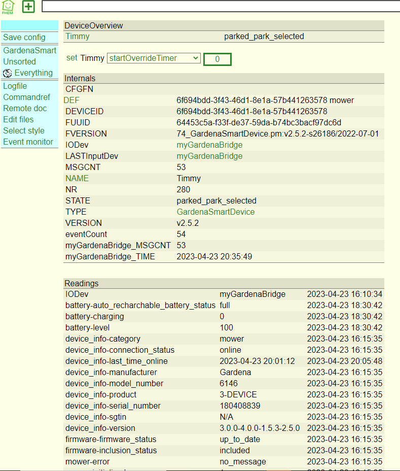

    Hallo Zusammen ich habe ein neues Loxberry mit der Version 3.0.0.5 Darauf das Fhem Plugin Installiert. So wie ich das in Fhem sehe bekomme ich auch daten von der Gardena Bridge.
    Wie bekomme ich diese infos nun weiter geleitet an Loxone?
    Über Mqtt hat es nicht geklappt da ich keine Verbindung von Fhem zu Mqtt bekomme hab mich an die Anleitung gehalten von Own Smart Home.
    Gibt es auch eine Möglichkeit das ganze ohne Mqtt ?
    Freue mich über eure Hilfe.

                  Es tut mir Leid ich komme einfach nicht weiter. In Loxberry arbeitet das MQTT. Ich habe alle durchsucht und gelesen was ich im Fhem Forum und Fhem wiki gefunden habe. Leider ohne das erwünschte Ergebnis. Fhem hat zwar jetzt eine MQTT Generic Bridge kommuniziert aber nicht mit loxberry. was muss ich denn noch alle machen das ich das blöde Gardena modul wieder zum laufen bekomme. Die daten sehe ich ja schon in Fhem von Rasenmäher. Aber die Weiterleitung klappt einfach nicht. Bitte Bitte helft mir sitze schon an der Tastatur und heule.

                      Diese Befehle haben alle geklappt.
                      define mqttGeneric MQTT_GENERIC_BRIDGE
                      attr mqttGeneric IODev lb_mosquitto
                      attr mqttGeneric globalDefaults sub:qos=2 pub:qos=0 retain=1
                      Dieser Befehl erzeugt immer Cannot load module MQTT
                      define lb_mosquitto MQTT loxberry:1883 loxberry Passwort
                      Dann habe ich mich in die Konsole eingeloggt als root User.
                      Danach diesen Befehl ausgeführt cpan install Net::MQTT:Constants
                      Es wurde alles Installiert ohne Probleme. Dann habe ich loxberry und Fhem neu gestartet.
                      Als nächstes das Mqtt Modul Problem angegangen.
                      Wieder als root User ausgeführt. Auf denn Bildern sieht man das Ergebnis dazu.
