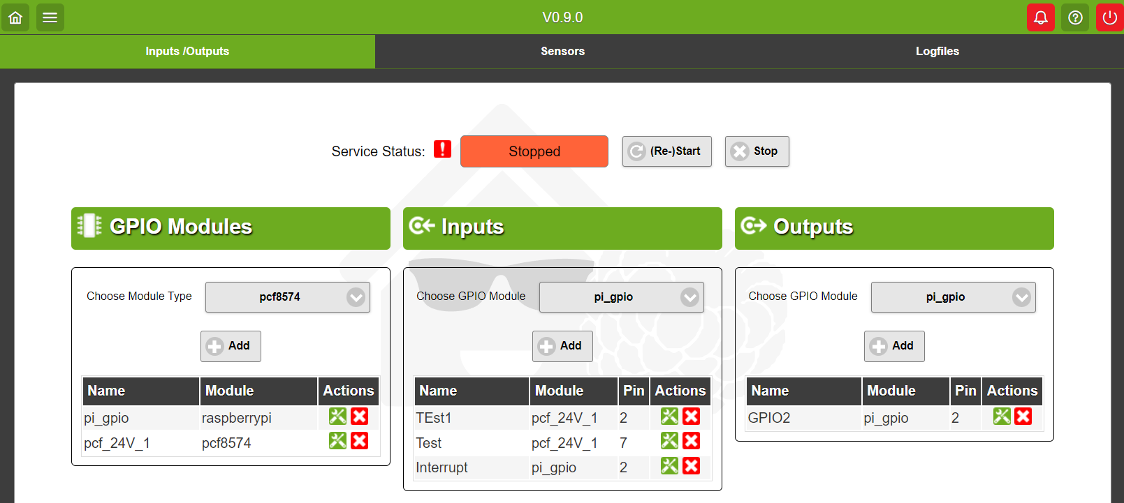

    Ein-Ausgänge:
    Klicke auf die Grafik für eine vergrößerte Ansicht  Name: image.png Ansichten: 0 Größe: 112,3 KB ID: 395535

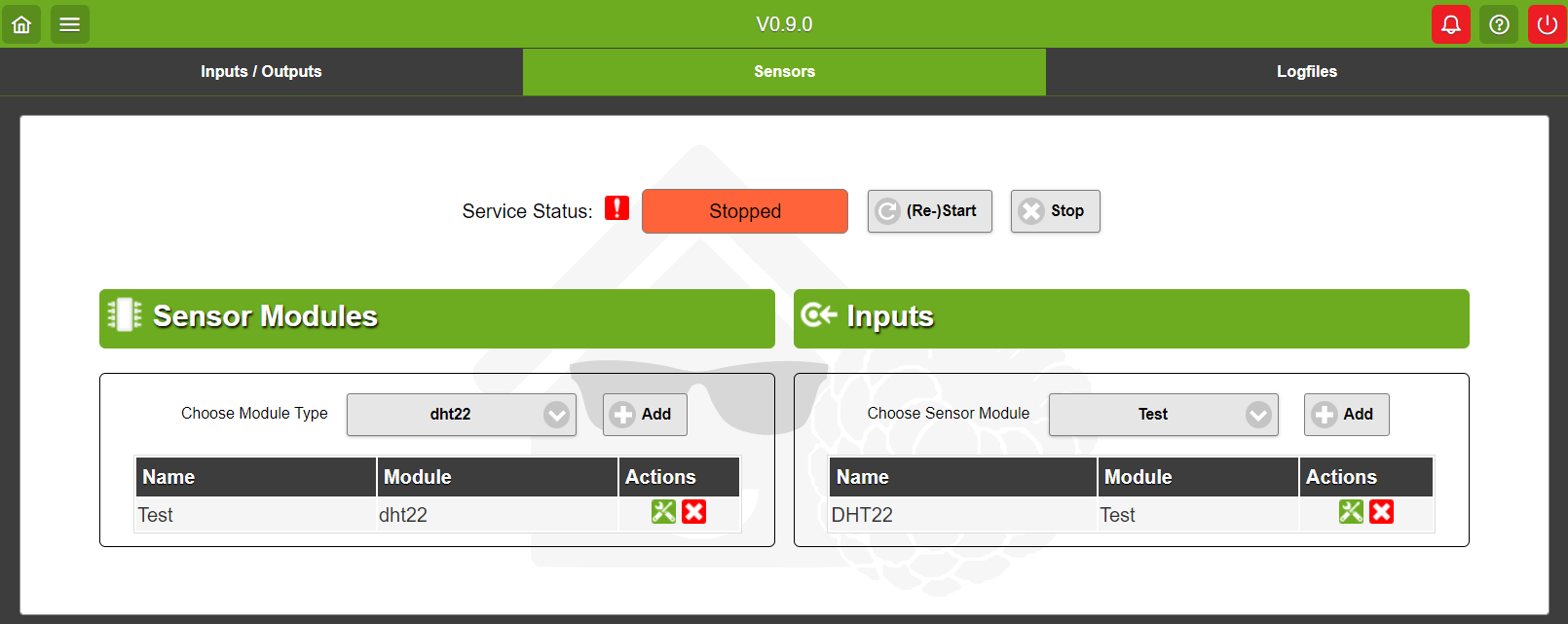

    Sensoren:
    Klicke auf die Grafik für eine vergrößerte Ansicht  Name: image.png Ansichten: 0 Größe: 80,2 KB ID: 395536​​

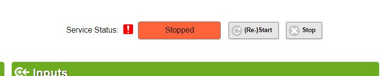

                Guten Tag,
                bin gerade dabei das Plugin auszuprobieren, es funktioniert soweit perfekt für meine Anwendung. Aber nach einem Neustart des Loxberry ist es immer auf Stopp und muss manuell neu gestartet werden. Hab ich irgendwas falsch gemacht oder übersehen? Sehe nämlich auch keine Einstellung für Autostart oder so.
                mfg
                  • 5317
                  Das ist in der aktuellen Version noch ein Bug und wird in der kommenden Version gefixt werden.

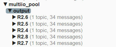

                    könnt ihr mir bei dem Aufbau der Mqtt Befehle helfen? Ich möchte die GPIOs des Raspberry steuern. Ich habe das Modul und einen Ausgang angelegt, bekomme diesen aber nicht geschalten. Das Plugin meldet sich im Mqtt als aktiv, daher gehe ich davon aus, dass ich die publish Befehle falsch aufbaue. Ich freue mich auf eure Tipps.
                      • 5317
                      Mir fällt auf, dass ich das im Wiki auch gar nicht beschrieben habe... Muss ich noch einmal ergänzen. Es steht in Kürze auch noch ein Update des Plugins an.

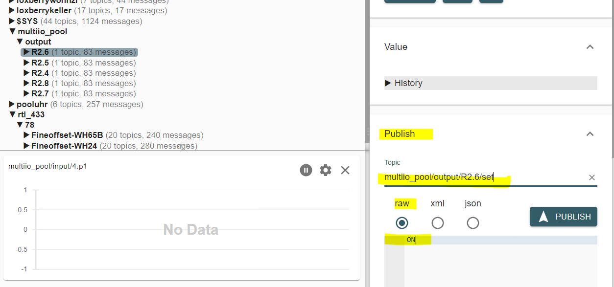

                      Also Du müsstest für jeden Ausgang im Broker ein entsprechendes Topic sehen. Zur Kontrolle kannst Du den MQTT Finder in LoxBerry nehmen oder (das bevorzuge ich) den MQTT Explorer verwenden. Das sollte ungefähr so aussehen bei Dir:
                      Klicke auf die Grafik für eine vergrößerte Ansicht  Name: image.png Ansichten: 0 Größe: 8,4 KB ID: 413176
                      Der Outputname ist bei mir hier "R2.6" usw. Um nun diesen Ausgang zu schalten, "published" Du an das Topic "multiio_pool/output/R2.6/set" den entsprechenden Schaltbefehl, den Du im Ausgang konfiguriert hast. Als Default ist dort "ON" und "OFF" hinterlegt. Also in meinem Fall: "multiio_pool/output/R2.6/set ON". Kannst Du im MQTT Explorer erst einmal testen:
                      Klicke auf die Grafik für eine vergrößerte Ansicht  Name: image.png Ansichten: 0 Größe: 65,5 KB ID: 413177

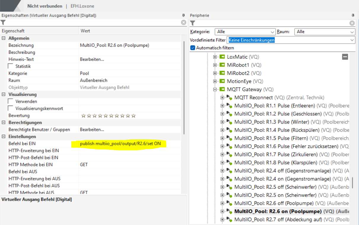

                      Der Ausgang sollte schalten und der Status sollte im Topic auch aktualisiert werden. Wenn das funktioniert, kannst Du Dir einen Virtuellen Ausgang konfigurieren, siehe dazu https://wiki.loxberry.de/konfigurati...tt_loxone_mqtt
                      Der Virtuelle Ausgang Befehl sieht dann so aus:
                      Klicke auf die Grafik für eine vergrößerte Ansicht  Name: image.png Ansichten: 0 Größe: 309,3 KB ID: 413178​​
                      • IhrTechniker
                        • 03.08.2021
                        • 6
                        Vielen Dank Prof.Mobilux​ für deine Erklärung. Ich habe meine Fehler gefunden. Ich habe nicht auf die Groß-/Kleinschreibung des Values geachtet. Ich habe "on" mitgeben, im Plugin ist aber "ON" hinterlegt. Jetzt funktioniert es.
