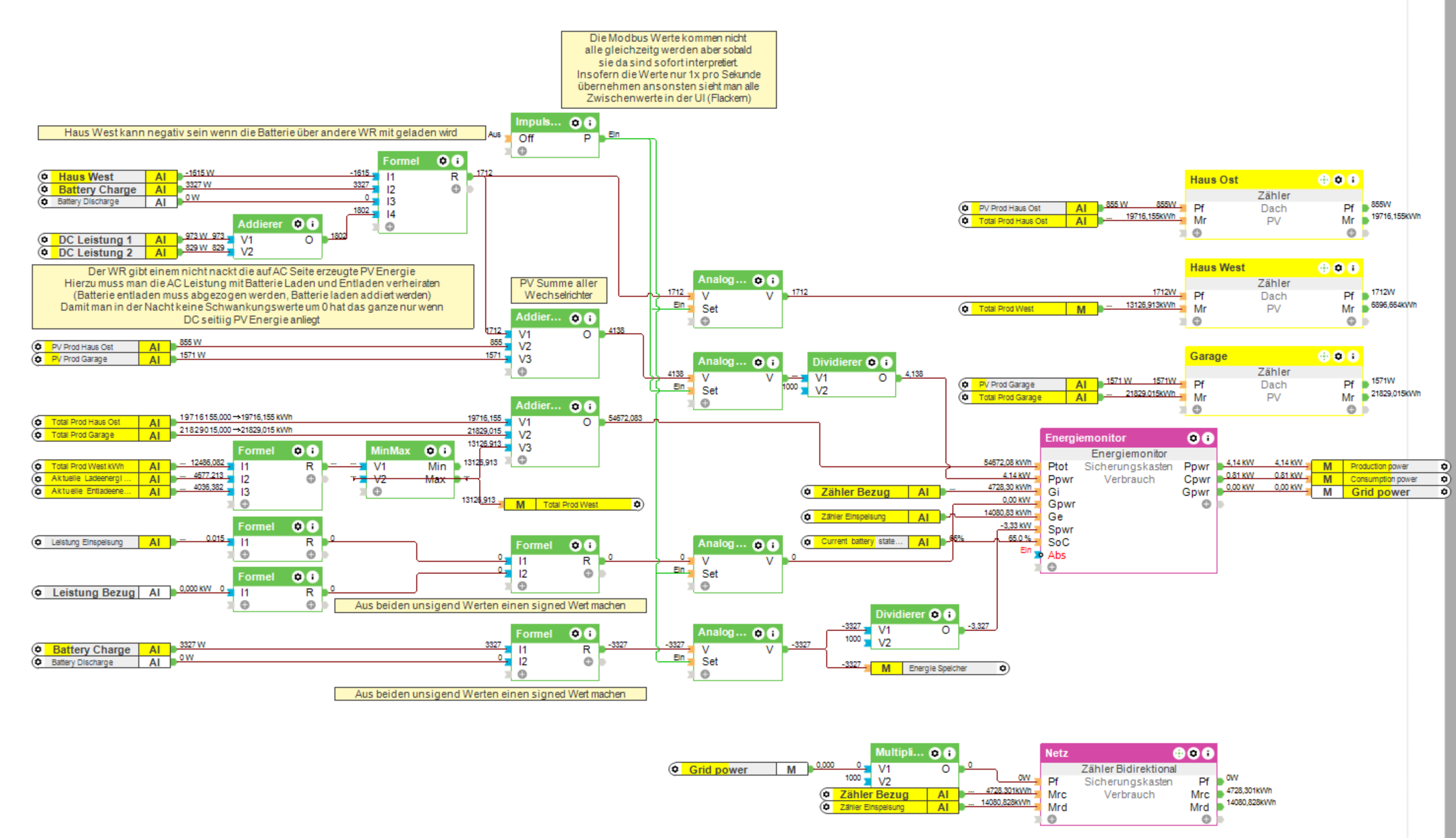

      Ich hole mir alle Werte meiner drei Wechselrichter über Modbus.
      Die Einspeisedaten vom HomeManager hole ich mir indirek über Modbus vom TriPower Hybrid.
      Und wenn sich dein Solatööhr quer stellt kostet glaube ich 20€ das Passwort zu resetten.
      Dann bekommst ne PUK und bist allmächt über deine Wechselrichter

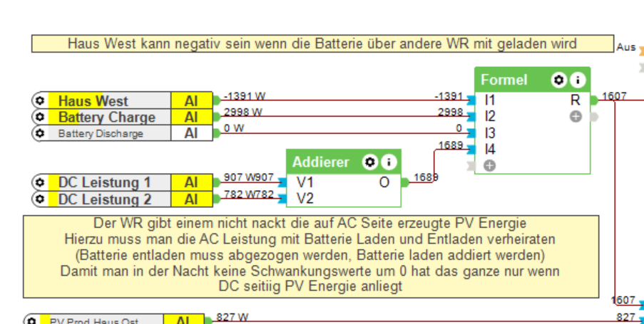

      Beim Hybrid ist das mit den Leistungsdaten leider "etwas" komplizierter (siehe speziell oben links)
      Vielleicht hilfts aber auch dem einen oder anderen ein "sauberes" Abbild der echten Leitungsdaten zu bekommen.
      Wie du auch siehst sind die DC String Leistungen aufgeschlüsselt
Ansichten: 393
Größe: 635,1 KB
      Wenn man das dann alles umschifft hat schauts aber schick aus...
Ansichten: 398
Größe: 54,9 KB

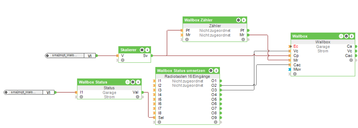

                hat jemand schon Erfahrungen beim Auslesen der Daten eines SMA EV Chargers (Wallbox) über Loxberry?
                In einem anderen Blog habe ich eine Lösung über Home Assistant gefunden (https://blog.goeb.eu/2024/02/10/ener...oxone-wallbox/). Wäre diese Lösung mit Loxberry kompatibel?
                02.02.2025:
                Ein paar Tage später hat es geklappt. SMA EV Charger 22 über Loxberry/ Ennexos und dann mit den Virtuellen Eingängen in Loxone eingebunden.
                Aktuelle Ladeleistung in W: "sma2mqtt_Wallbox_grid_apparent_power"
                Status der Wallbox: "sma2mqtt_Wallbox_operating_status" :
                200111 = kein Fahrzeug angeschlossen
                200112 = Fahrzeug angeschlossen
                200113 = Fahrzeug wird geladen
Ansichten: 387
Größe: 92,4 KB
                Zuletzt geändert von Allgäumatze; 02.02.2025, 21:38.
                • swante7653
                  • 14.01.2022
                  • 3
                  Wen du die Charger als Ennexos-Gerät hinzufügst, solltest du alle wichtigen Informationen auslesen können.

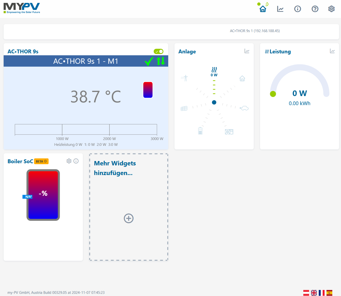

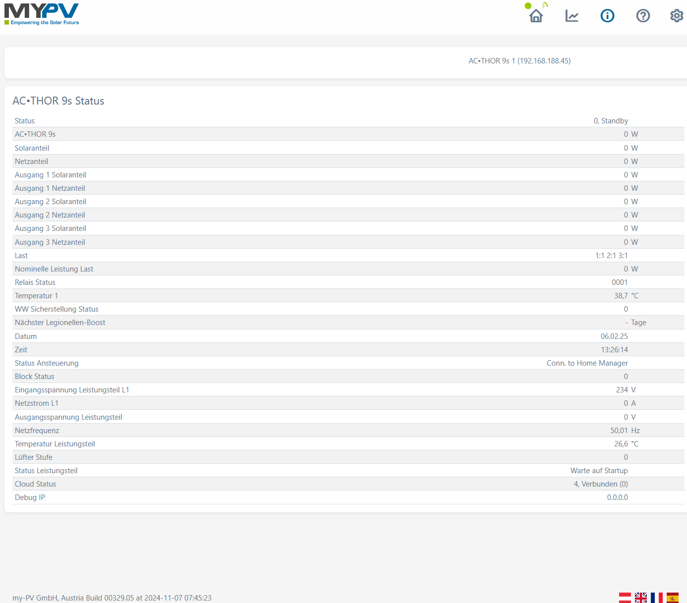

                  ich habe einen PV-Heizstab "Acthor 9s" von my-pv.com der an den SMA Homemanger 2.0 (SHM) gekoppelt und von diesem gesteuert wird.
                  Ich versuche erfolglos den Heizstab in Loxone darzustellen bzw. die Werte dazu abzufragen.
                  Eine Ansteuerung des Heizstabes über Loxone via Modbus/TPC ist aktuell keine Option, da ich alles über den SHM steuern lasse.
                  Eine Abfrage über einen Virtuellen HttP Eingang über den Loxone MS vom lokalen Web-Interface des Heizstabes klappt nicht, obwohl ich die die Seite vom MS abfragen kann.
                  Der Heizstab sendet angeblich auch UDP Pakete, die ich aber auch nicht am MS empfangen kann (werden an die Subnetzmaske 255.255.255.255 gesendet; habe mehrere Switches und vlt kommen die Pakete deshalb nicht beim MS an)
                  Im Sunny-Portal werden die Werte des aktuellen Verbrauches (Heizleistung) in "Echtzeit" dargestellt. Somit müssen die Daten auch irgendwie zw. Heizstab und SHM kommuniziert werden. Ich will die Daten gerne aus meinem Netzwerk beziehen.
                  Ich habe über das PlugIn hier auch schon alle möglichen Variationen (Gerätyp, IP-Adresse, Adresse Webinterface) ausprobiert, bekomme aber keine Anzeige im MQTT Finder.
                  Hat jemand eine Idee, ob ich an die Daten (Heizleistung und Temperatur) über das PlugIn hier komme?
                  Klicke auf die Grafik für eine vergrößerte Ansicht  Name: Acthor WebAnsicht Info.png Ansichten: 88 Größe: 82,0 KB ID: 454592 Klicke auf die Grafik für eine vergrößerte Ansicht  Name: Acthor WebAnsicht.png Ansichten: 55 Größe: 96,0 KB ID: 454593
                  Das lokale Webinterface, dass von Heizstab als *.html downgeloadet werden kann, kann ich hier leider nicht hochladen.
                  Die Adresse, mit der man direkt auf den Heizstab zugreifen kann, lautet:
                  http://update.my-pv.com/websetup/my-PV 20Websetup 2000329.05.html?ip=XXX.XXX.XXX.XX (Anstelle der Leerzeichen werden beim Kopieren % angezeigt, damit funktioniert die Abfrage aber zB im Loxone MS nicht)
                  Danke und Grüße, Allgäumatze
                  24.02.25:
                  Bin jetzt selber erfolgreich geworden:
                  über einen Virtuellen Http-Eingang am MS an der Adresse IP/data.jsn kann man die Werte abrufen.
                  Ein Blick in die aktuelle Dokumentation vom Hersteller auf der Loxone Libriary nach einem Hinweis vom Support macht´s möglich.
