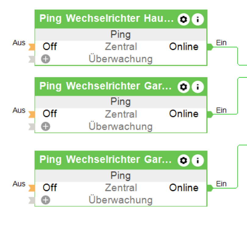

          Leider kommt es immer noch zu Ausfällen. Betrifft zwischendurch allerdings auch die anderen zwei Wechselrichter.
          Was ich bisher gemacht habe
          - Feste IPs vergeben
          - Überprüfung Online-Status über Ping-Baustein (alle drei Wechselrichter sind dauerhaft online)

          Ich wollte nun gerne auch den Inhalt des Logs posten, aber dort steht heute nur das hier und keine weiteren Einträge:
Ansichten: 171
Größe: 13,1 KB
          Die letzte Wertänderung vom Wechselrichter kam um 10:30 Uhr.
          Hat noch wer einen Tipp für mich woran es liegen könnte?
