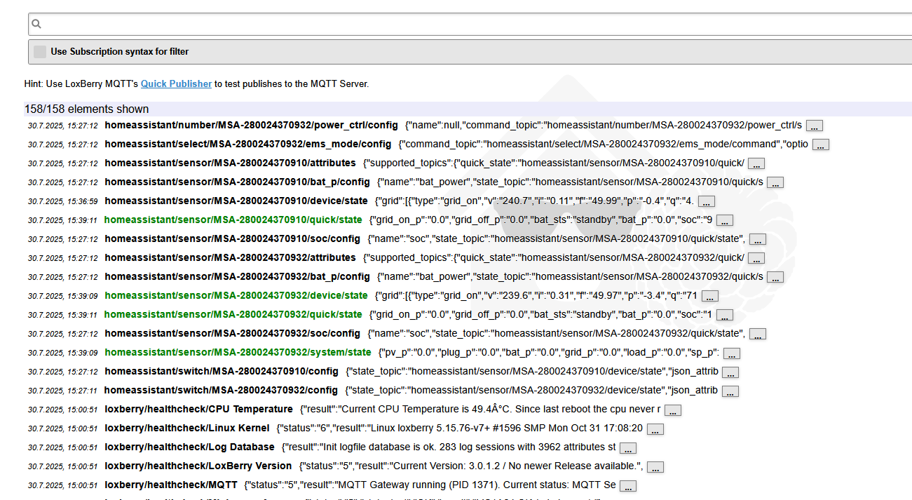

    Ich sehe die ankommenden Daten von meinen 2 Hoymiles ms a2 Speicher in meinem MQTT Finder(Bild).
    Sie werden aber nicht in incoming Overview angezeigt wo ich den Text für loxone kopieren könnte.

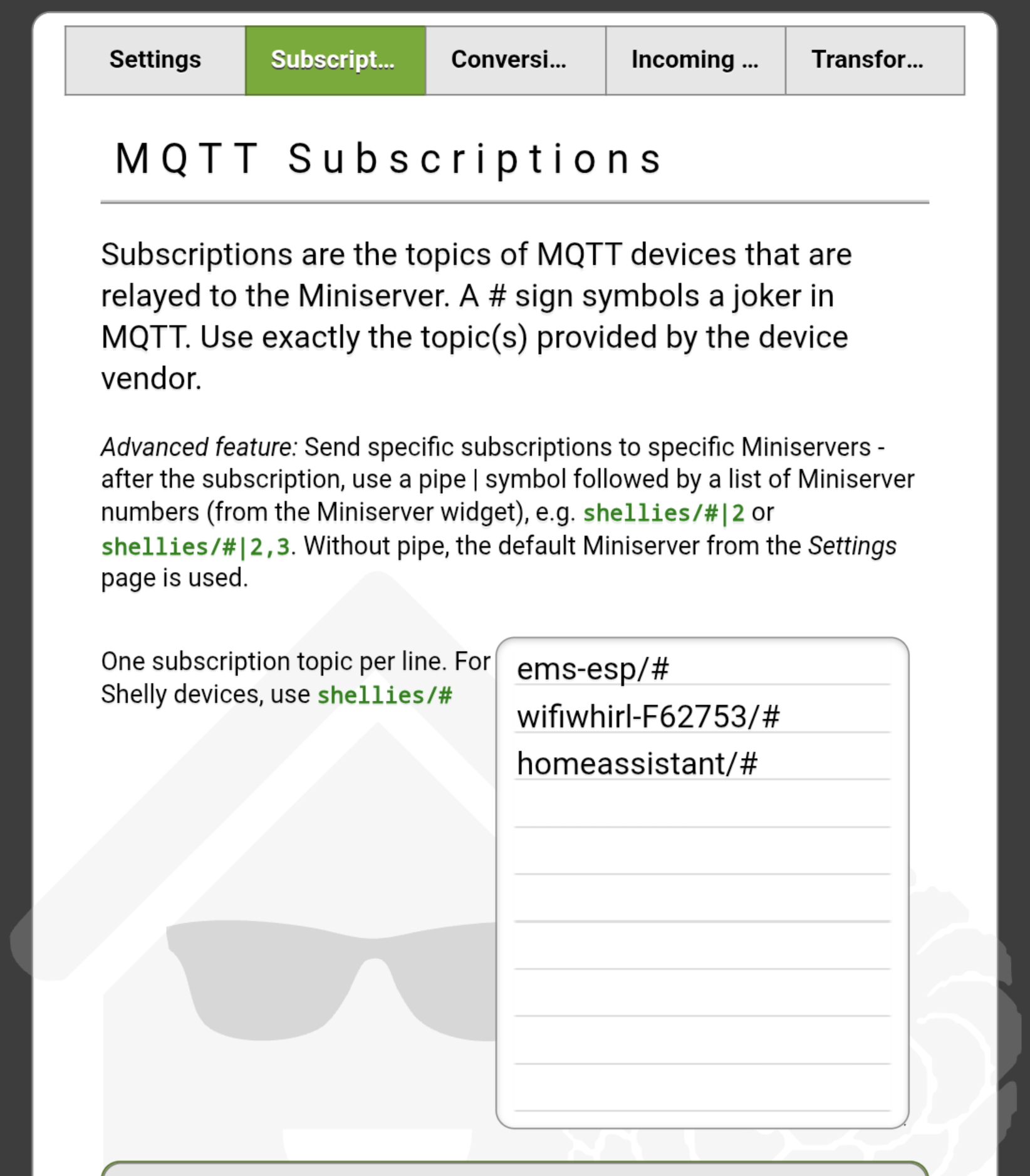

    Hast du in den Subscriptions irgendwas von Homeassistant abonniert?
    lg Christian
    • dizzy85
      • 08.12.2015
      • 710
      Unter Subscriptions noch mit homeassistant/#
      abonnieren.... Dann kommen die Daten vom MS-A2 im Loxberry an.

        Die Daten kommen an. Ich habe bei den Subscriptions nichts eingetragen.

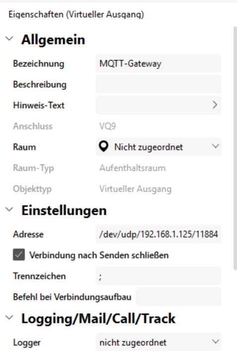

        Ich muss an Miniserver Virtual Input (Foto) den Befehl mqtt_ctrl senden.
        ​Ich habe den Virtuellen Ausgang angelegt und bei Adesse http://192.168.1.125/11884 eingetragen (IP-Adresse loxberry).

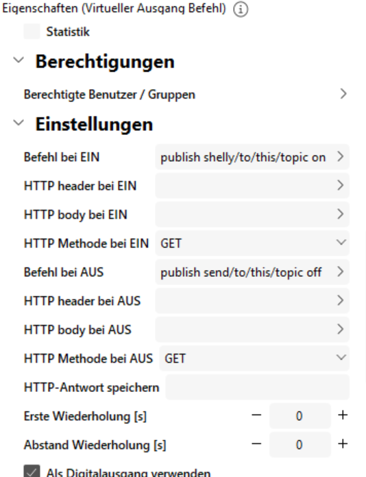

        Bei Ausgang Befehl: Befehl bei ein publish​ homeassistant_select_MSA-280024370932_ems_mode_config_command##_mqtt_ctrl eingetragen.

          Bitte, wie in der Anleitung geschrieben, einen Virtuellen Ausgang mit UDP anlegen.
          Achte genau auf die Anleitung.
          lg Christian

              • 5123
              Nein, hast Du nicht. Sonst hättest Du nicht die Adresse http://192.168.1.125/11884 eingegeben. Das ist eine Mischung aus HTTP und UDP. Das kann nicht funktionieren. Die UDP sieht so aus:
              /dev/udp/<LoxBerry-Hostname>/<udpinport>
              Also nochmal: Anleitung Schritt für Schritt befolgen: https://wiki.loxberry.de/konfigurati...tt_loxone_mqtt
              Siehe Dir auch die Screenshots in der Anleitung an.

                Das http habe ich nur als Variante eingetragen.
                Ausprobiert habe ich mit
                /dev/udp/192.168.1.125/11884
                Gruß und Danke
                Peter

                  Hier noch zwei Fotos von meinen Einstellungen.
                    • 5123
                    Du machst es anderen Leuten unnötig schwer wenn du irgendwelche Varianten postest, die vollkommen falsch sind. Wie glaubst du sollen wir so den Fehler finden?!
                    Eigebtlich wollte ich gar nicht mehr antworten.... Aber die Screenshots waren nun endlich mal hilfreich.
                    Das Topic im Ausgangsbefehl musst du natürlich an das echte Topic anpassen. shelly/send/to/this/topic ist natürlich nur das Beispiel aus der Anleitung. Du musst schon das Topic dort eintragen, welches du wirklich schalten willst. Das hattest du oben ja auch schon anders geschrieben?

                      Bei incoming Overview unter UDP transmissions müsste ich ja sehen wenn vom MS etwas ankommt oder?
                        Nein, die Incoming Overview zeigt an, was von MQTT hereinkommt.
                        Im MQTT Finder würdest du deine Übertragungen sehen.

                          Hallo zusammen
                          Im MQTT FINDER sehe ich nun meine Übertragungen.
