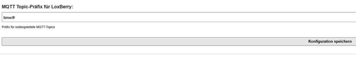

                  Was soll ich denn bei "MQTT Topic-Präfix für LoxBerry:" einstellen? ist z.b. "BMW/#" nicht richtig?
                  Im MQTT Gateway, unter Subscription habe ich das auch.
                  Zuletzt geändert von multihipper; 14.01.2026, 15:25.
                  • multihipper
                    multihipper kommentierte
                    Habe in der bmw-cardata unter 2MQTT Topic-Präfix für LoxBerry:" jetzt nur bmw reingeschrieben dann hatte es es nach einem Neustart des Loxberry wieder kurz funktioniert. Jetzt geht es wieder nicht mehr, allerdings spinnt die App jetzt gerade auch und ich kann das Auto auch nicht mehr von der ferne öffnen usw. Mal schauen wie es morgen oder so aussieht.
                • Grestorn
                  • 11.07.2022
                  • 763
                  #39
                  Einfach nur "bmw" als Präfix. Aber im Prinzip egal, der Präfix wird genau so in den MQTT Events verwendet. Wenn Du was anderes verwendest heißen halt auch die Events entsprechend anders.

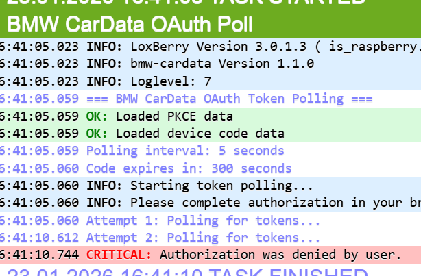

                    #40
                    bei mir funktioniert der Token abruf leider nicht, hätte die gesamte konfig bei BMW schon 2x neu geladen...
                    Hat jemand einen lösungsansatz für mich?
                    hier der Log Ausschnitt:

                      Wenn Du den Link zur Authentifizierung klickst, was siehst Du dann im Browser? Und was gibst Du dort ein?

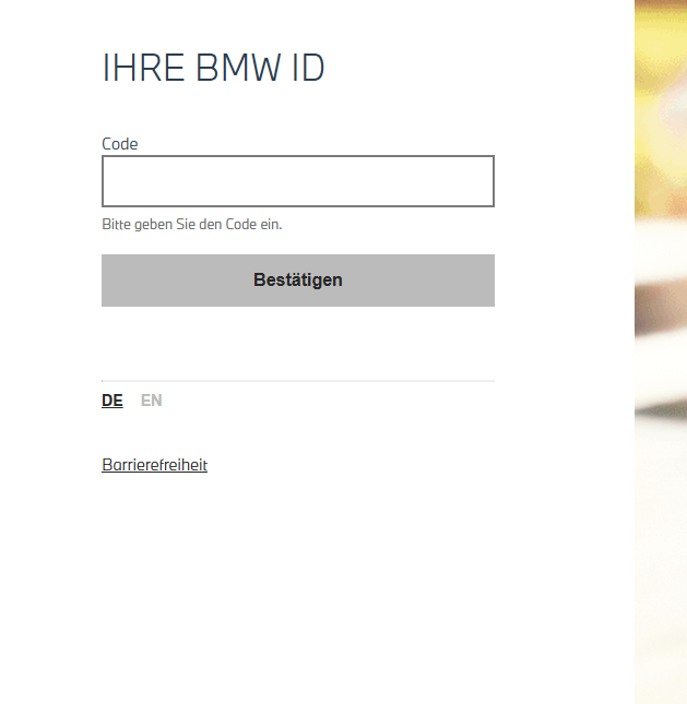

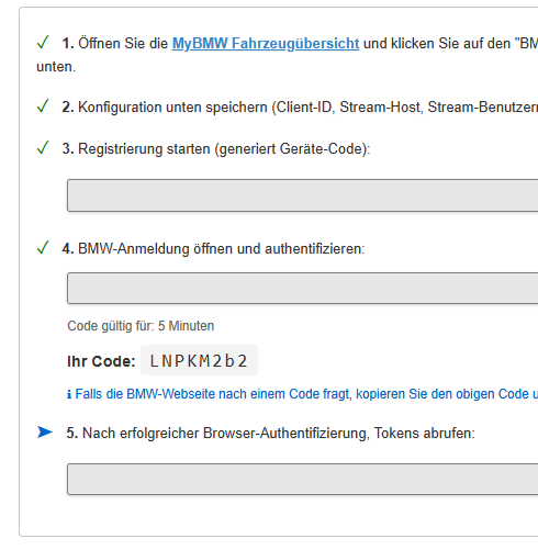

                          #43
                          Die Fehlermeldung "Authorization was denied by user." kommt, wenn der Versuch das Token von BMW zu erhalten, ein "access_denied" geliefert wird.
                          Bekommst Du nach der Eingabe von Deinem Usernamen und Deinem Passwort diesen Dialog von BMW:
                          Klicke auf die Grafik für eine vergrößerte Ansicht  Name: image.png Ansichten: 0 Größe: 49,8 KB ID: 478046
                          Wenn ja, dann musst Du dort den Code eingeben, die das Plugin bei Dir als "Ihr Code" anzeigt:
                          Klicke auf die Grafik für eine vergrößerte Ansicht  Name: image.png Ansichten: 0 Größe: 34,7 KB ID: 478047

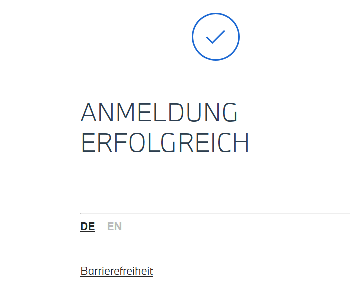

                          Danach sollte "Anmeldung erfolgreich" von BMW angezeigt werden und dann kannst Du im Plugin auf "Tokens abrufen" drücken um die Anmeldung abzuschließen.
                          • Mani_4893
                            • 19.01.2023
                            • 6
                            #44
                            hab ich genau so gemacht, bekomme danach auch die rückmeldung der "erfolgreichen Anmeldung"
                            beim Abrufen der Token kommt jedoch immer wieder der Fehler.
Ansichten: 87
Größe: 19,7 KB
                            • Grestorn
                              • 11.07.2022
                              • 763
                              #45
                              Und Du bist sicher, dass Du sowohl "CarData Stream" als auch "Zugang zur CarData API beantragen" angeklickt hattest?
                              Und den CarData Stream hast Du auch aktiviert?
                              Lösch ansonsten einfach mal den Client bei BMW und leg einen neuen an. Dann mit der neuen Client ID einfach nochmal probieren.
