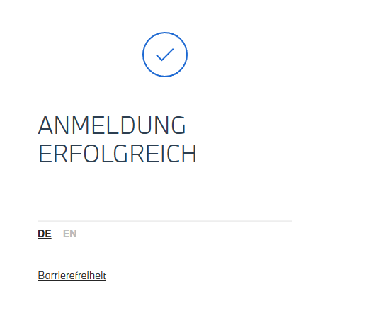

    Hi Grestorn,
    Danke für das Plugin. Ich wollte es installieren, bekomme aber die Authentifizierung nicht hin. Könntest du mich bei der weiteren Fehlersuche unterstützen?
    Ich habe alle Eingaben mehrfach kontrolliert aber bekomme immer den Fehler " Token-Abfrage fehlgeschlagen. - Details auf Protokoll-Seite einsehen". Das Protokoll dazu:
    <LOGSTART> 06.11.2025 16:32:14 TASK STARTED
    <LOGSTART> BMW CarData OAuth Poll
    16:32:14.380 <INFO> LoxBerry Version 3.0.1.3 ( is_arch_x86_64.cfg is_x64.cfg is_hwmodel_x86_64_vm.cfg )
    16:32:14.380 <INFO> bmw-cardata Version 0.4.8
    16:32:14.380 <INFO> Loglevel: 3
    16:32:19.953 <CRITICAL> Authorization was denied by user.
    <LOGEND> 06.11.2025 16:32:19 TASK FINISHED​
    Wo könnte ich als nächstes Ansetzen?
    • Grestorn
      • 11.07.2022
      • 679
      Wenn Du auf den Button "Zur BMW Anmeldung" drückst, geht dann die BMW ID Anmeldung auf? Und wenn Du Dich dort anmeldest, wird das als erfolgreich bestätigt?
      • MFrockt
        • 08.12.2020
        • 8
        Ja, die Anmeldung wird erfolgreich im Tab bestätigt.
          Du meinst den Popup? Im Browser wird so was angezeigt?

          Ich habs grade nochmal durchlaufen, bei mir hat die Anmeldung funktioniert. BMW hat tatsächlich inzwischen ein paar Sachen auf der BMW CarData Seite geändert, vor allem scheint einiges etwas schlüssiger zu funktionieren. Ich dachte erst, die Anmeldung würde deswegen nicht mehr funktionieren. Aber wie gesagt bei mir hats noch funktioniert.
          Schalte mal den Log-Level auf "Debug", probier nochmal ne Anmeldung und schick mir die Protokolle vom OAuth-Init und OAuth-Poll. Gerne auch per PM.
          • MFrockt
            • 08.12.2020
            • 8
            Nach Hinweis von Grestorn hab ich das Plugin einmal komplett neu durchkonfiguriert und alle Car-Data Infos zurückgesetzt, jetzt hat es funktioniert. Danke!

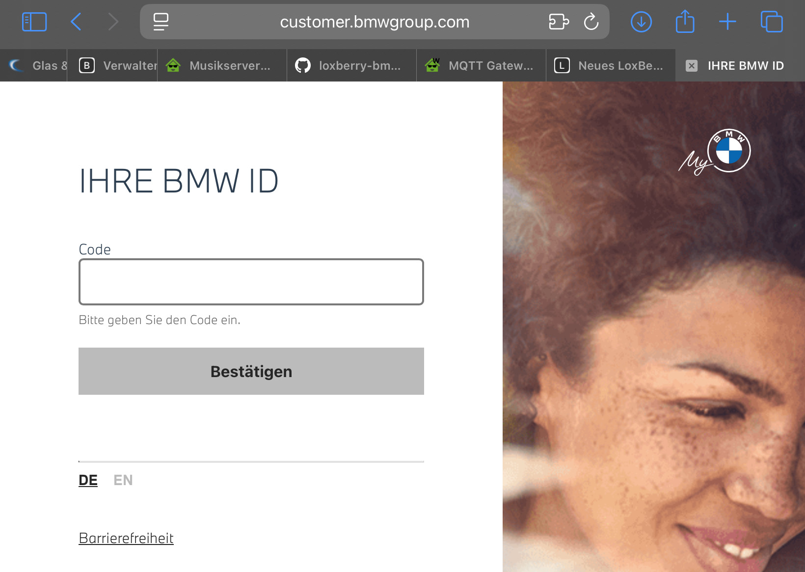

              Hallo Grestorn, ich finde das Plugin super, habe es bei mir installiert und scheitere immer wieder bei der Anmeldung nach dem Start der Registrierung. Es geht nur ein Fenster auf bei dem nur ein Code eingegeben werden kann, keine Anmeldedaten.
Ansichten: 82
Größe: 212,0 KB
              was hab ich hier falsch gemacht?

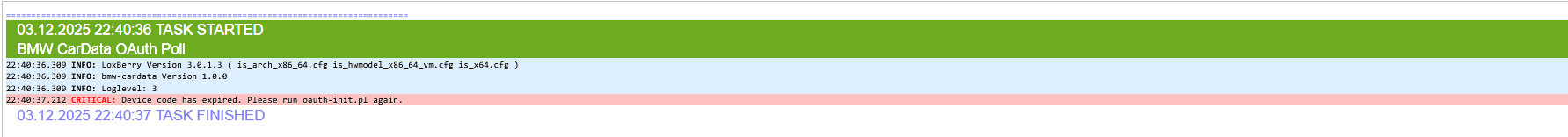

                Hallo Grestorn, das Plugin hat bis vor kurzem super funktioniert, leider aktuell gar nicht mehr. anscheinend scheitert die authentifizierung. trotz neuinstallation des Plugins und Reset der BMW Car Data bring ich die Anmeldung leider nicht mehr hin. Was mir aufgefallen ist, dass nach Schritt 4 (BMW Anmeldung) ich zwar zur BMW Anmeldeseite komme, mich aber nicht einloggen muss, sondern gleich die Seite mit IHRE BMW ID kommt und dort immer der selbe CODE angezeigt wird. Wenn ich diesen bestätige, dann kommt die Fehlermeldung "Bitte geben Sie Ihren CODE ein"
                im Plug In Protokoll kommt folgende Fehlermeldung:

                • Gersti
                  Gersti kommentierte
                  Hallo,m Grestorn,
                  habs gelöst, im Protokoll konnte ich den CODE finden ( BMW CarData OAuth Init), hab den dann manuell eingegeben und das hat funktioniert...

                • fscha2022
                  fscha2022 kommentierte
                  Hallo Gersti, ich hab’s! Hab auf loglevel debug umgeschaltet…..😅
Ansichten: 82
Größe: 212,0 KB
                Das ist die normale BMW Anmeldung. Du musst hier die EMail Adresse eingeben, die Du bei der Anmeldung beu BMW genutzt hast, also auch für die BMW App (und im BMW CarInfo Portal). Wenn Du dann "Bestätigen" drückst, wird Dein Passwort abgefragt.

                    Und wegen deiner Probleme mit der Anmeldung: Ich werde den Code wohl einfach in der UI anzeigen. Mir ist nicht klar, wieso der Link – der den Code enthält – nicht mehr geht, aber das soll nicht dazu führen, dass man sich nicht mehr anmelden kann. Danke für den Hinweis.
                    • Grestorn
                      • 11.07.2022
                      • 679
                      Ich habe eine neue Version 1.1.0 erstellt, bei der die Gerätecode auch in der UI angezeigt wird.
                      Die Version wird über die Auto-Update Funktion des Loxberry installiert oder kann hier bezogen werden: https://github.com/Grestorn/loxberry...tags/1.1.0.zip
                      Danke an Gersti und fscha2022, die mich darauf aufmerksam gemacht haben!
