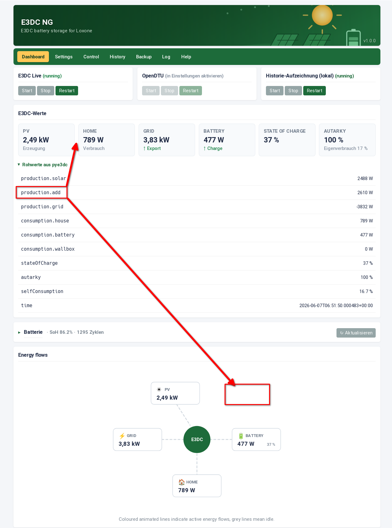

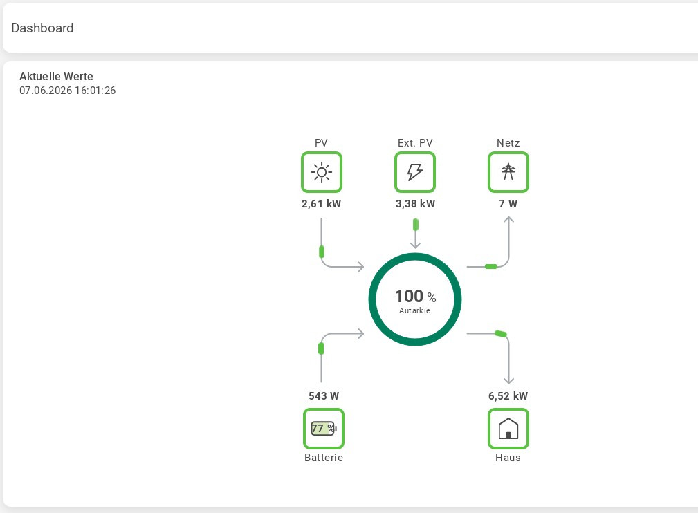

    Feature-Wunsch / Verbessungsvorschlag hätte ich noch...
    Bei mir ist 'externer' Wechselrichter (Huawei) verbaut, der wird von einem E3DC Leistungsmesser erfasst.
    e3dc/systeminfo/externalSourceAvailable = 1
    e3dc/current/production/add
    Evtl könnte das berücksichtigt werden, im Dashboard (siehe Bild), aber das wäre dann vmtl auch im Tab History notwendig(?)
    Klicke auf die Grafik für eine vergrößerte Ansicht  Name: Loxberry E3DC NG ADD.png Ansichten: 23 Größe: 188,4 KB ID: 485774
    Edit: Bild vom E3DC Portal:

      Sehr großer Feature Wunsch um ehrlich zu sein.
      Ich habe das Plugin für meine Bedürfnisse geschrieben, und genau das umgesetzt was ich brauche.
      Das Problem ist für mich hier, das ich es nicht testen kann, da müsstest du dann ran
      Ich schau es mir mal an wie viel Arbeit es ist.

      (Hab grad gesehen im E3DC Portal ist es auch so mit 'Ext. PV' siehe Bild oben)

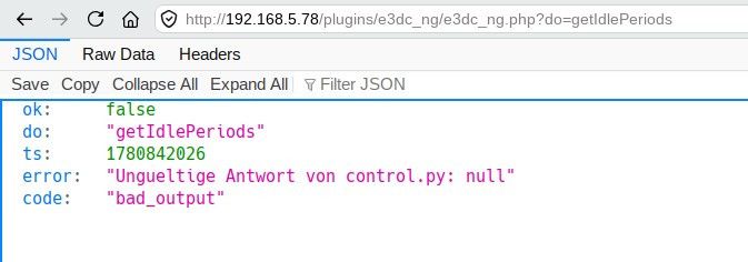

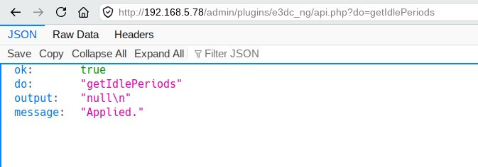

    Habe grad die HTTP-Steuerung etwas probiert, funktioniert, setMC und setEPR funktionieren einwandfrei.
    setIdleTimeFull ist auch funktional (Lade/Entladesperre wird recht schnell auch im E3DC Portal angezeigt),
    getIdlePeriods jedoch funktioniert nicht, sehe dazu auch keinerlei Werte im MQTT Explorer.
    Verwende e3dc_ng.php Endpoint
    Klicke auf die Grafik für eine vergrößerte Ansicht  Name: getIdlePeriods e3dc_ng.php.jpg Ansichten: 0 Größe: 40,0 KB ID: 485809
    Aber auch mit api.php Fehler(?)
    Klicke auf die Grafik für eine vergrößerte Ansicht  Name: getIdlePeriods api.php.jpg Ansichten: 0 Größe: 33,9 KB ID: 485810

      [1.1.0] – 2026-06-07
      Neu
      • Zusatz-Erzeugung (E3DC production.add) – optional in den Einstellungen aktivierbar. Bildet einen zusätzlichen Erzeuger ab (z. B. ein Fremd-Wechselrichter, den der E3DC über einen Zusatzzähler mitmisst). Nur Erzeugung (negative Werte werden auf 0 geklemmt).
        • Dashboard: Zusatzzeile „Add: … kW" in der PV-Kachel, eigener Knoten im Energiefluss und eigene Kachel in der Energie-Übersicht (ins Gesamt eingerechnet).
        • History: eigene Quelle „Nur Zusatz-Erzeuger" (Linien-/Balken-Chart + kWh-Kachel); in der Quelle „Alle Erzeuger" in „PV gesamt" eingerechnet.
        • Übertragung: per MQTT (e3dc/current → production.add, e3dc/aggregated → sources.prod_add und contribution.prod_add) sowie per UDP.
      Behoben
      • getIdlePeriods lieferte null. Der Antwort-Tag kommt je nach Firmware als String statt als Enum zurück; der Tag-Vergleich erfolgt jetzt namensbasiert. Zusätzlich ein Listen-Initialisierungs-Bug ([] * 7) behoben. Die Sperrzeiten werden nun korrekt ausgelesen (je 7 Tage für Laden/Entladen mit Start/Ende/aktiv).

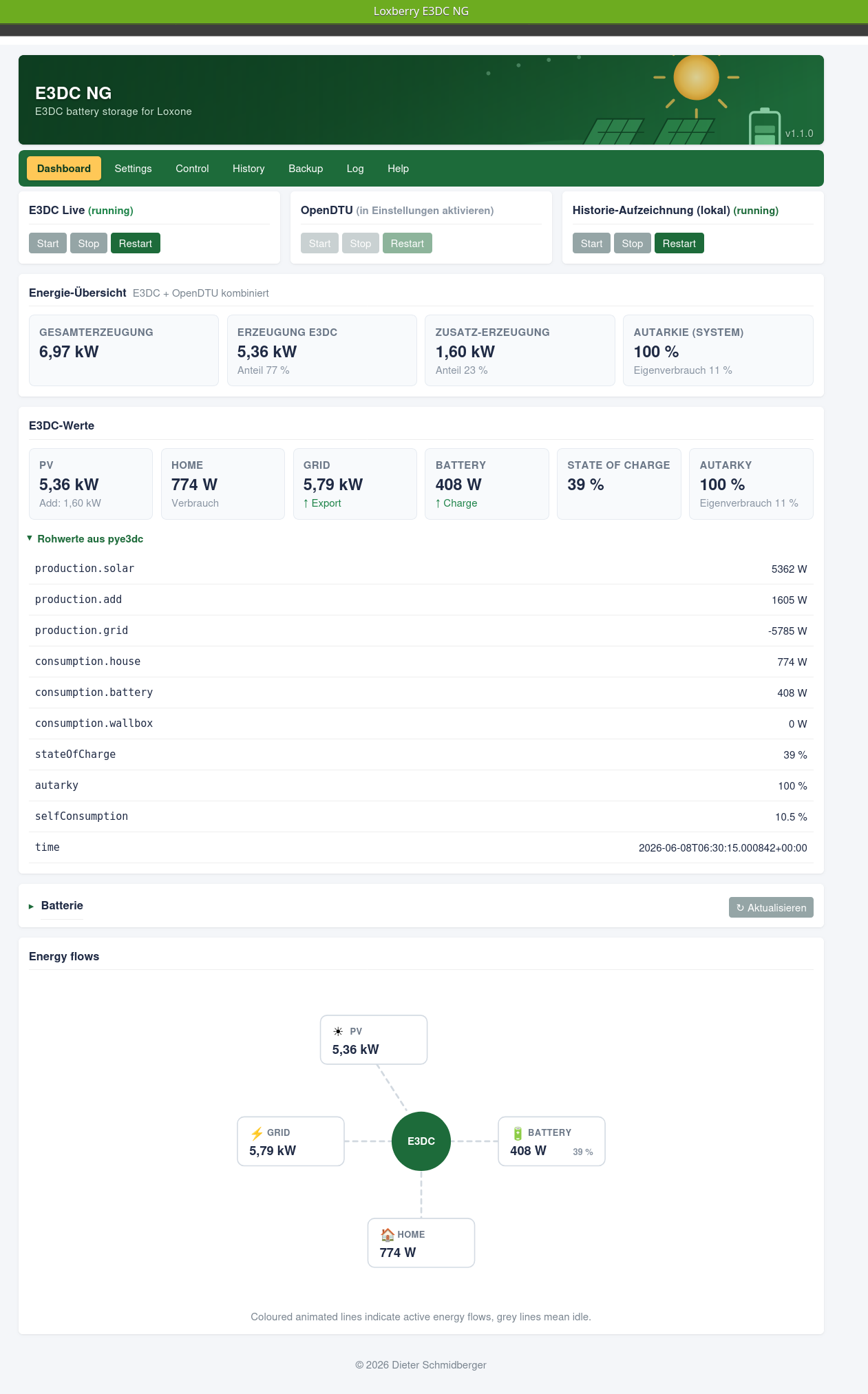

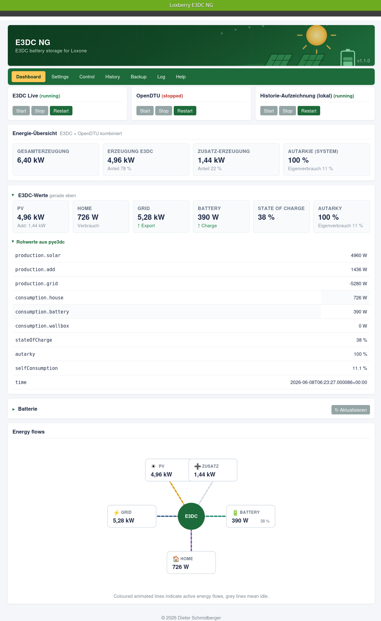

      Ja schön, I like it, das Anzeigen der Zusatz-Erzeugung in den Kacheln hat gleich funktioniert (Haken in den Einstellungen)
      Schön ist auch die Anzeige der Anteile in %
      Probleme gabs/gibts bei der Anzeige in der Energiefluss-Darstellung.
      Nochmal de-aktivieren, Browser-Cache leeren, reboot Loxberry half nicht, die Zusatz-Erzeugung wird da nur angezeigt wenn openDTU aktiviert ist.
      Die Linien werden auch nur animiert wenn openDTU aktiv ist (sonst nur statisch grau)
      ohne openDTU:
Name: Loxberry E3DC NG ohne openDTU.png
Ansichten: 158
Größe: 216,8 KB
      mit openDTU:
Name: Loxberry E3DC NG mit openDTU.png
Ansichten: 153
Größe: 218,6 KB
      openDTU hat keine URLs eingetragen und schreibt (geplant) Fehler
      2026-06-08 10:20:30 [opendtu] ERROR: OPENDTU_HTTP_URLS empty - configure in settings - exit
      2026-06-08 10:20:41 [opendtu] ERROR: OPENDTU_HTTP_URLS empty - configure in settings - exit
      2026-06-08 10:20:51 [opendtu] ERROR: OPENDTU_HTTP_URLS empty - configure in settings - exit
      2026-06-08 10:21:02 [opendtu] ERROR: OPENDTU_HTTP_URLS empty - configure in settings - exit
      Sonst schaut soweit alles gut aus, auch History!

        getIdlePeriods funktioniert auch
        Rückmeldung erscheint in MQTT

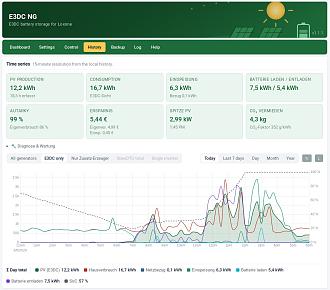

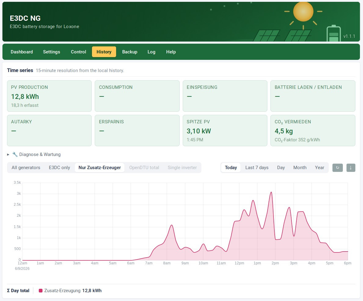

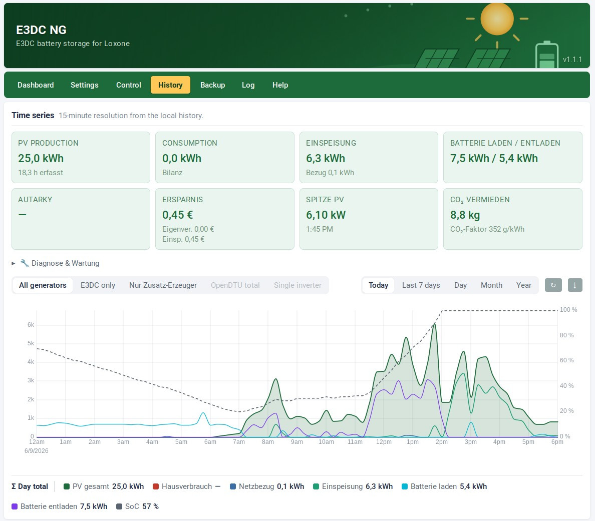

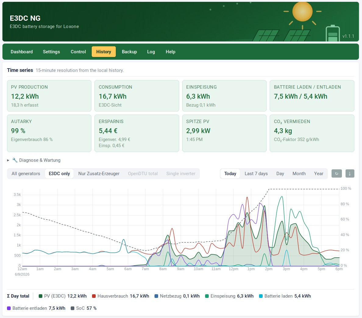

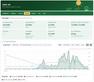

        So, zur History, es ist vielleicht Ansichtssache, aber mir ist aufgefallen bzw ich fände es schöner wenn bei der Auswahl "All Generators" mehr Werte summiert würden.
        E3DC only - hier passt alles
Name: E3DC NG History E3DC only.jpg
Ansichten: 116
Größe: 213,4 KB

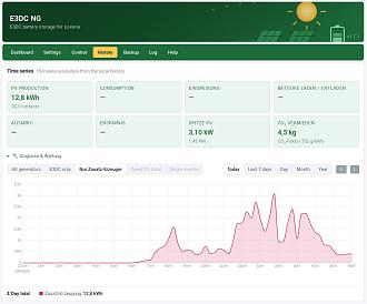

        Nur Zusatz-Erzeuger - hier passt alles
Name: E3DC NG History nur Zusatzerzeuger.jpg
Ansichten: 100
Größe: 156,5 KB
        All Generators - hier ist es komisch
Name: E3DC NG History All Generators.jpg
Ansichten: 98
Größe: 195,8 KB
        Kachel PV PRODUCTION - passt (ist ja Summe E3DC only + Zusatz-Erzeuger)
        Kachel CONSUMPTION - hier besser auch statt 0 die Summe E3DC only + Zusatz-Erzeuger (wobei Zusatz-Erzeuger 0 ist)
        Kachel EINSPEISUNG - passt (Nur Zusatz-Erzeuger nicht relevant)
        Kachel BATTERIE - passt (Nur Zusatz-Erzeuger nicht relevant)
        Kachel AUTARKY - hier evtl den Wert E3DC only verwenden ((Nur Zusatz-Erzeuger nicht relevant)mathematisch)
        Kachel ERSPARNNIS - hier evtl die Formel von E3DC only verwenden
        Kachel SPITZE PV - passt (ist ja Summe MAX E3DC only + Zusatz-Erzeuger)
        Kachel CO2 VERMEIDEN - passt (ist ja Summe E3DC only + Zusatz-Erzeuger)
        VG und Danke,
        Thomas

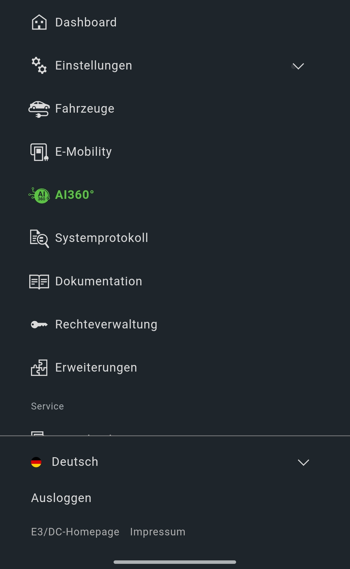

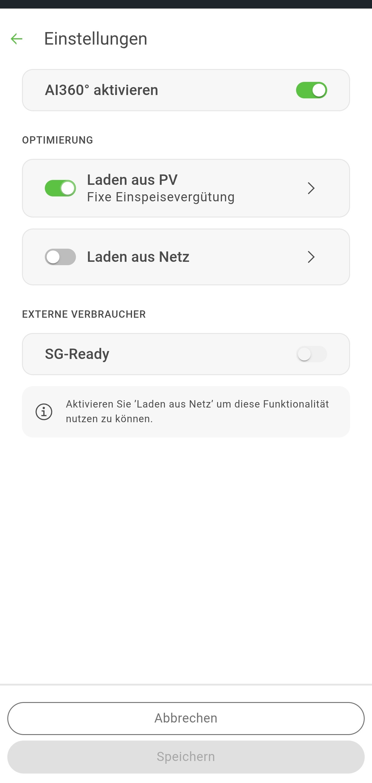

          Eine Frage hätte dann aber doch noch. AI 360 per RSCP deaktivieren. Habe bisher nicht gefunden... hat das mal jemand probiert, ob dies möglich wäre?
          Hintergrund ist, das setzen der Entladesperre im Winter, was ja nicht mehr möglich ist mit AI360.
            • 7666
            Das ist nicht Trivial...
            Es gibt zwei Schalter für den AI360
            Erster AI generell ein, dann Schalter für Batterie aus Netz laden, Wallbacx...
            Wenn ich den Hauptschalter lösche muss ich auch die Konfiguation mit schicken.
            Welchen Schalter willst du ausschalten... Screenshot aus dem Portal am besten.
            • Potty
              • 05.10.2024
              • 43
              Ok, ich hätte jetzt gedacht dass durch das Deaktivieren der KI an dieser Stelle, ich im Nachgang die Entladesperre für die Batterie wieder setzen kann, so wie es vor paar Monaten noch ging.
                Habe ich vermutet daß du den Schalter meinst. Das ist der bei dem die Konfiguration gelöscht wird beim deaktivieren.
                Schau ich an, ist aber vermutlich aufgrund der Abhängigkeiten nicht einfach.

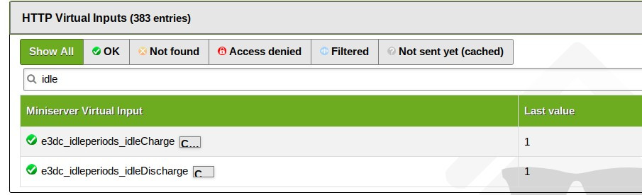

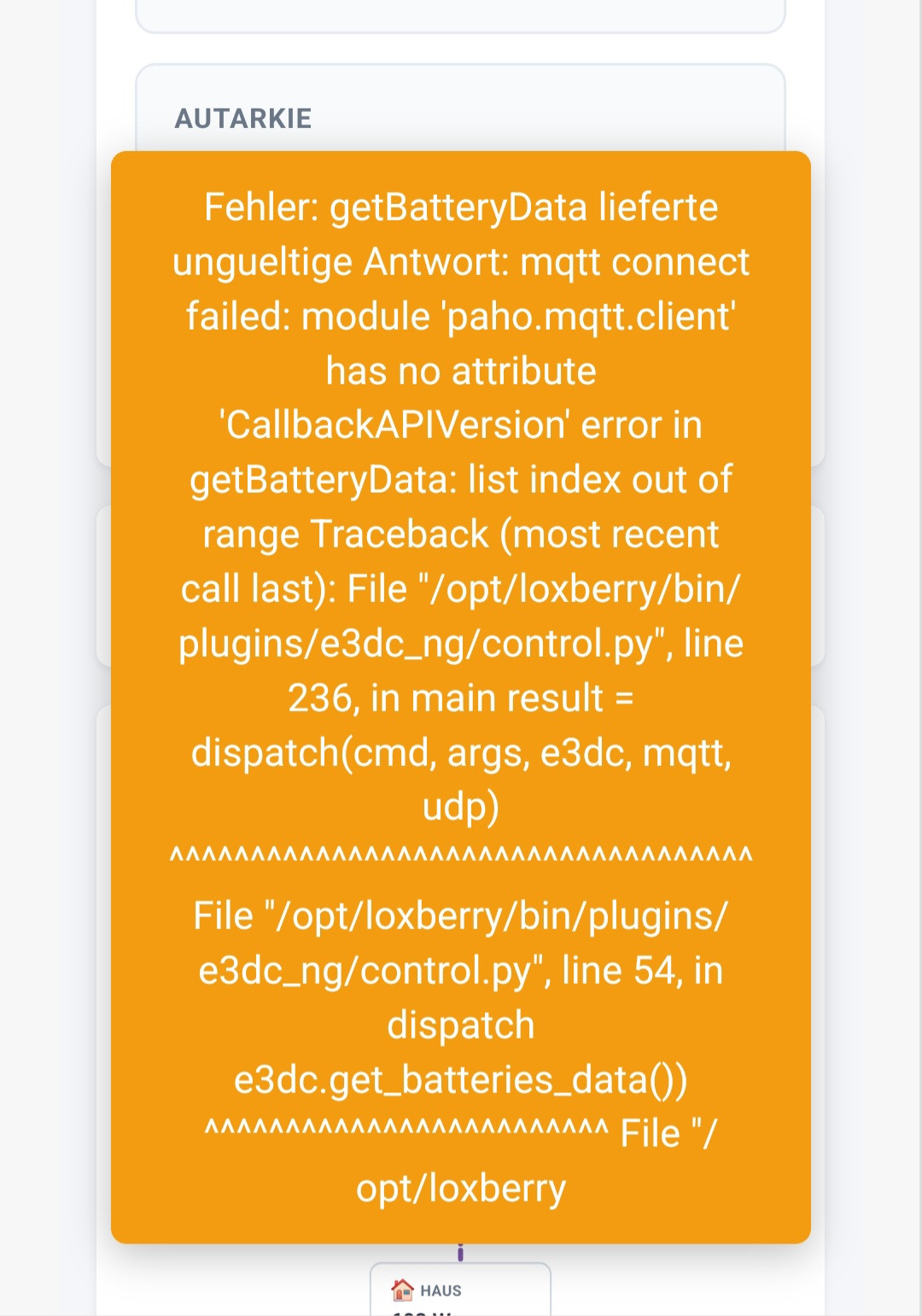

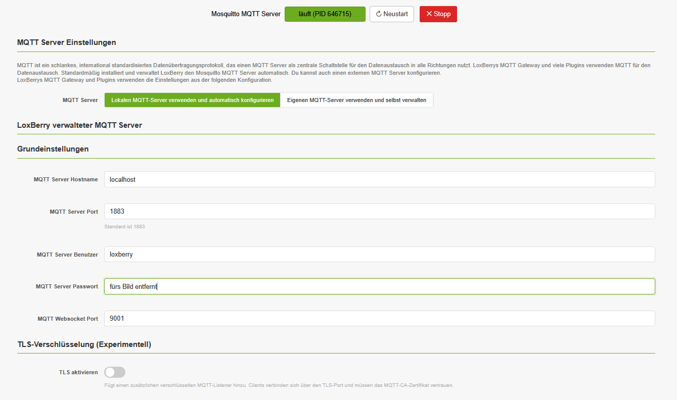

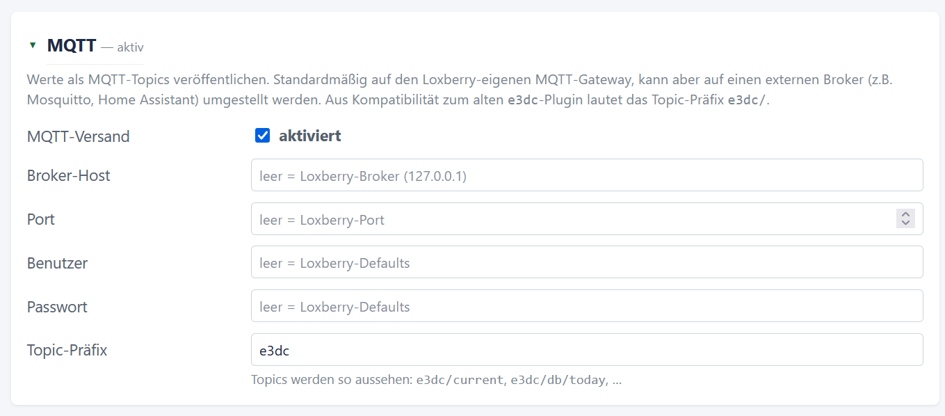

                Hallo. Die NG Variablen von E3DC und Solcast finde ich sehr gelungen. Allerdings bekomme ich die Übertragung zum MQTT Server in beiden Fällen nicht zum laufen.
                Beim deaktivieren des MQTT Gateway bekomme ich die Einträge.
                e3dc/idleperiods/idleDischarge
                e3dc/idleperiods/idleCharge
                Übertragung. Ansonsten ist Funkstille. Die Livdaten sind im Dashboard fehlerfrei zu sehen.
                Anmerkung. Bei anderen Plugins funktioniert die Übertragung zum MQTT Server reibungslos. Ich nutze den Loxberry V 4.0.0.13. / E3DC NG 1.1.4
                Mir gehen die Ideen aus was ich noch probieren könnte.
                Zuletzt geändert von Wurzelzweig; vor 19 Stunden. Grund: Bilder hinzugefügt
                • Wurzelzweig
                  Wurzelzweig kommentierte
                  Bilder befinden sich im Hauptbeitrag. Das alte E3DC Plugin zum testen steht leider nicht mehr zur Verfügung.
                  Zuletzt geändert von Wurzelzweig; vor 18 Stunden.
                • Wurzelzweig
                  Die orange Fehlermeldung tritt ein. Wenn ich im Dashboard unter Batterie versuche zu aktualisieren.
                  Dann trag halt mal die Werte ein... Vermutlich liest er die Werte nicht sauber aus dem Loxberry Datei
                • 7666
                Versuch mal die Version, dann sollte er die Daten sauber vom Loxoberry lesen
                • Wurzelzweig
                  Danke. Jedoch ohne Erfolg. Auch nach Eintragen der Zugangsdaten des MQTT Servers. Ich hab das Log-Level auf Debug stehen. Allerding kann ich auch dort nicht feststellen. Ich bekomme nur Einträge in Current und History. Fehlerlog ist leer. Einen Info Log wo alle Prozesse abbildet, gibt es nicht.
