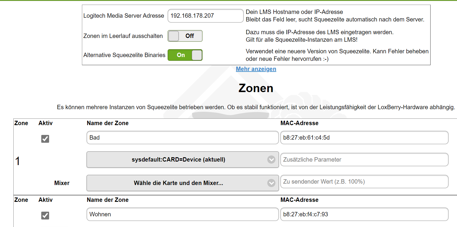

            Hallo Christian,
            war leider noch etwas beschäftigt und schicke dir mal etwas zur Erklärung.
            Ich habe 4 Raspi´s in dem System.
            2 Player mit je IP 55 und 47, den Loxberry mit 33 und den LMS mit 207. Alle Adressen sind fest und bis auf den LMS seit Jahren in Betrieb.
            Auf dem Loxberry sind Squeezelite Player, CamConnect, Loxberry Backup, Text2Speech und Miniserver Backup installiert - auch nicht neu.
            Die UDP-Adresse habe ich an beiden (Loxberry, Miniserver) schon geändert falls diese bereits verwendet oder belegt ist. Keine Verbesserung.
            Beide PiCore-Player habe ich neu aufgesetzt - Verzweiflung und auch keine Verbesserung.

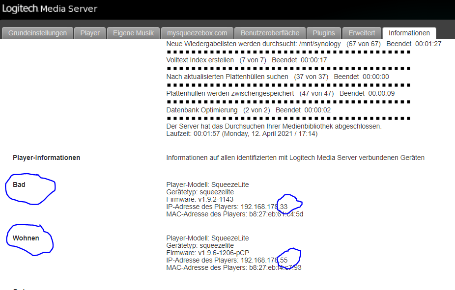

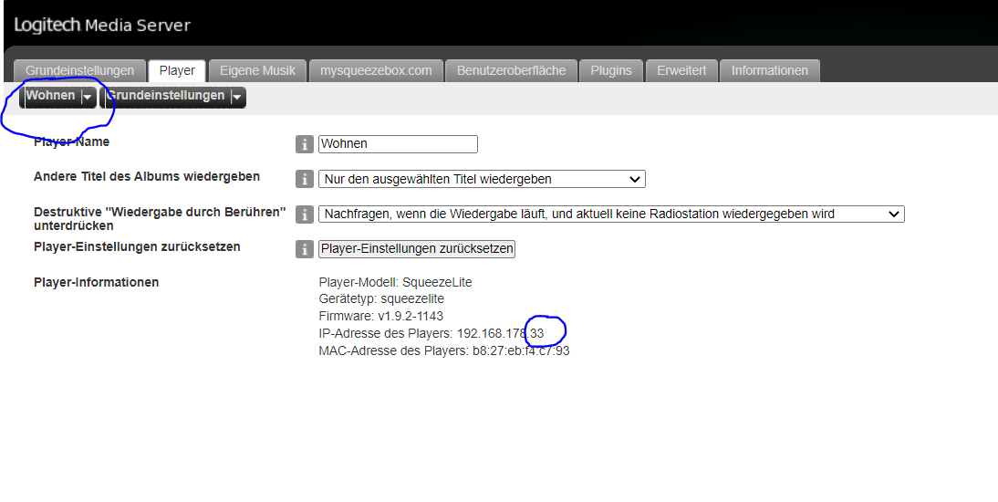

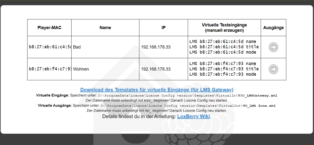

            Das Problem kannst du jetzt hoffentlich auch in den Bildern erkennen. In der Ausgabe zu den Texteingängen erscheinen die Player nicht mit 55 oder 47, sondern mit der IP des Loxberry.
            Schließe ich den Reite und öffne ihn erneut, dann hat z.Bsp. das Bad die zugewiesene IP 47 jedoch Wohnen hat die 33 oder umgekehrt.
            In den Bildern des LMS kannst du sehen dass in der Player Ansicht bei Wohnen die 33 zugewiesen ist, in der Infoansicht dann wieder eine ganz andere Zuordnung.
            - Wieder Verzweiflung -
            Und das seltsamste ist wie bereits erwähnt, die Wiedergabe wenn der LMS nicht verbunden ist. Dann wird über den Lautsprecher am Loxberry (wegenText2Speech) Musik ausgegeben. Diese Musik ist jedoch am Player nicht aktuell, muss also von woanders kommen.
            Da war jedoch nie ein Player installiert und ich kann auch keinen Prozess finden - was nichts zu sagen hat ;-)
            Ich hoffe das hilft dir bei der Erklärung weiter und du hast noch eine Idee für mich.
            Dank Tom

              #321
              Die Anzeige von mir sind jedenfalls die Daten, die mir der LMS liefert.
              Also passt da was nicht an der LMS-Software, oder am Raspberry, wo LMS läuft.
              Dreh mal alle Player ab (deaktivieren, runterfahren etc. „Poweroff“ im LMS reicht nicht!).
              Dann beende LMS.
              Dann löscht du am LMS-Raspberry mal arpcache und dnscache, vielleicht hilft‘s:
