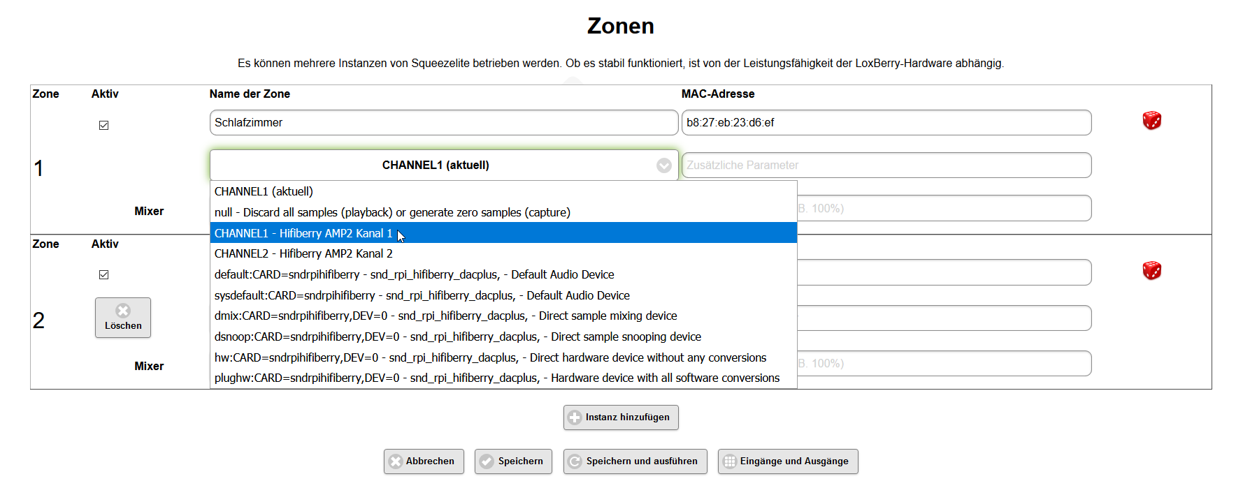

    So inzwischen hab ich es hinbekommen.
    Wie bereits geschrieben. Rasp 3+ mit AMP2, Loxberry 2.0.0.4 und Squeezelite 1.0.6.
    Ich habe die asound.conf von Christian Fenzl verwendet und etwas auf Basis des Hifiberry-Posts (Link) adaptiert. Hier nochmal Vielen Dank!
    Damit bei mir die Auswahl des jeweiligen Kanals im Squeezelite Plugin und ich kann zwei Zonen getrennt mit Mono ansteuern. (links+rechts jeweils auf 50%)
    pcm.hifiberry{
    type hw card 0
    pcm.dshare {

      Eins fällt mir gerade noch ein:
      In der asound.conf muss (glaube ich) eine Description angegeben sein, weil meine Routine sonst einen Fehler beim Parsen der Ausgänge macht (das habe ich glaube ich noch nicht gefixt).
        Dann wird das der Grund gewesen sein, warum es mit der Hifiberry Anleitung nicht geklappt hat. So ganz klar war das bisher nämlich noch nicht warum es plötzlich funktioniert.
