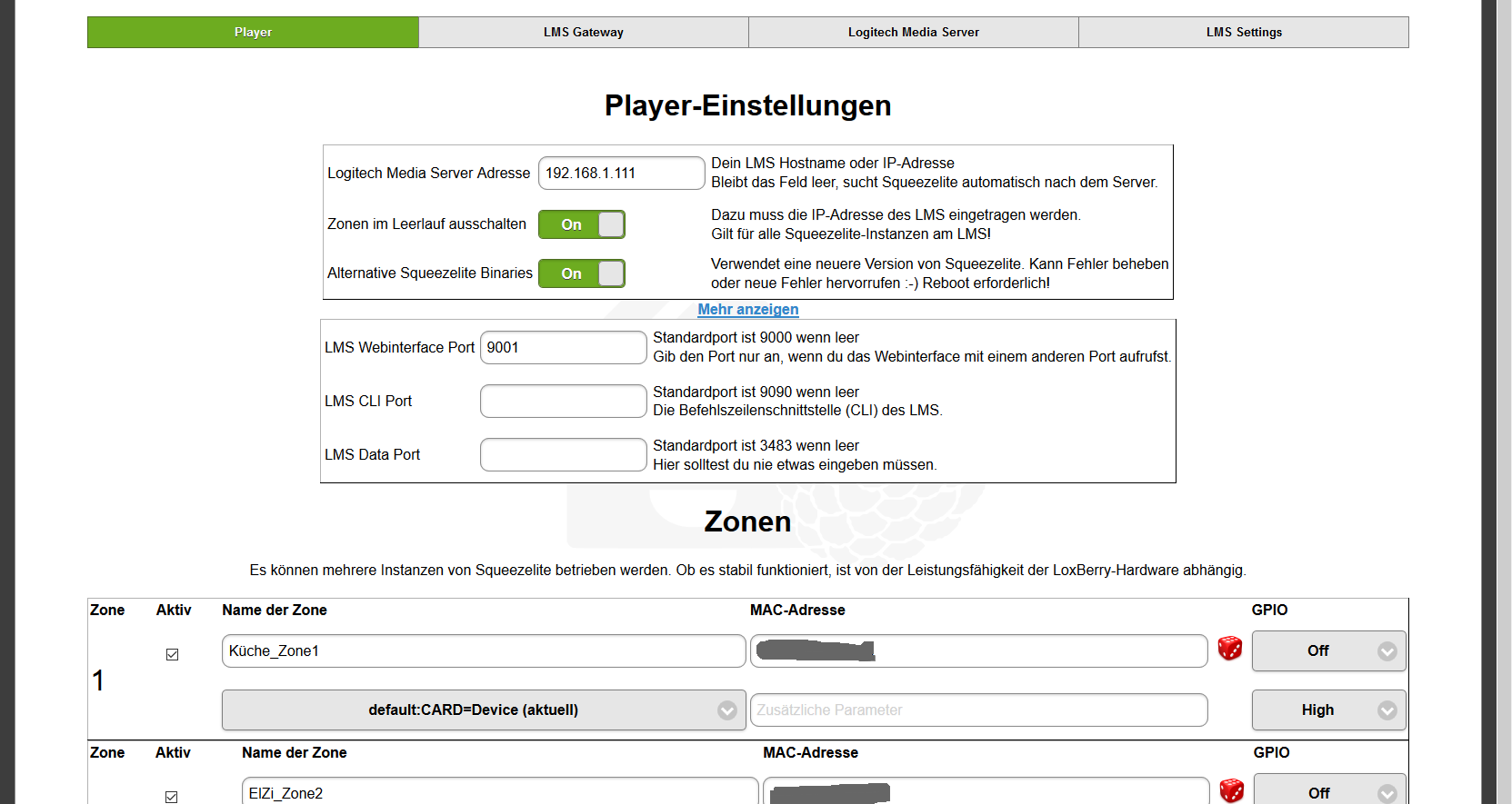

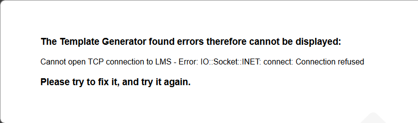

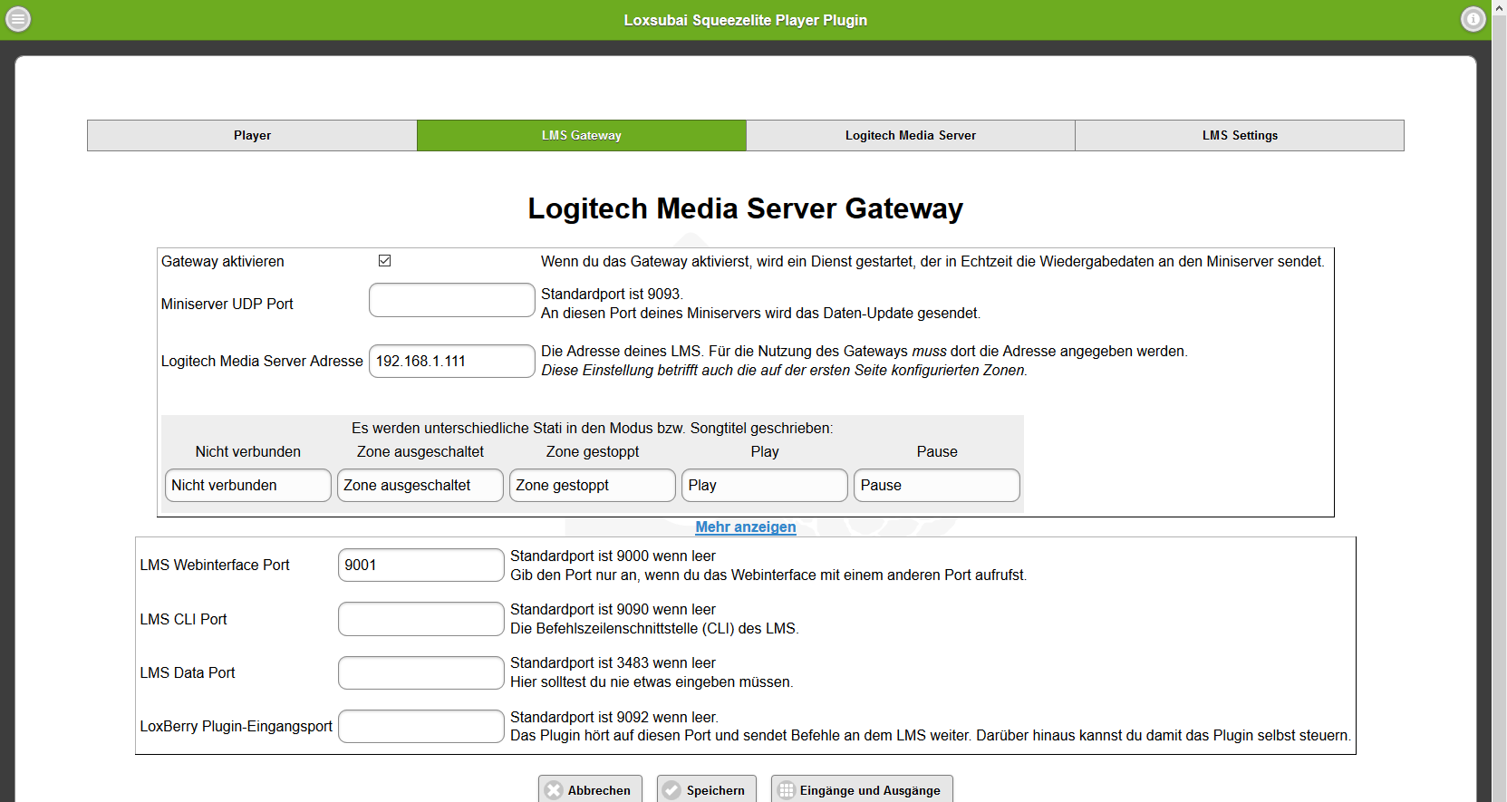

                Ich hab neu loxberry V1.2 und Plugin (V 0.5.5) installiert.
                wenn ich jetzt " Eingänge und Ausgänge " drücke, kommt eine Fehlermeldung.
                Was kann ich tun ?
                Lg. subai

                  #248
                  Ich habe den Fehler aufgehoben.Jetzt funktionert alles gut.
                    #249
                    Dein Logitech Media Server ist offenbar nicht erreichbar.
                    Schau bitte, ob LMS läuft, die IP ....111 richtig ist, und das CLI am LMS aktiv ist auf Port 9000.
                    lg Christian
                    EDIT: Hat sich ja schon erledigt :-)
