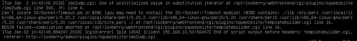

    Jetzt habe ich die passende Info gefunde :-)
    Laut Log (Screen im Anhang), hat ein Perl Module gefehlt. -> IO Socket Timeout
    Da ich aber bereits das Module IO Interface nachinstallieren musste (Hinweis gab es vor ein paar Seiten in diesem Thread), kann ich mittlerweile Perl Module nachinstallieren.
    Fazit: Heute Abend geht es an die Einbindung in Lox Config! Danke!

      Da stimmt aber wirklich mit dem Image was nicht, weil die Libs sind im Installationspaket (apt) enthalten. Das ist kein Fehler des Plugins.
      Oder hat deine VM kein Internet?
