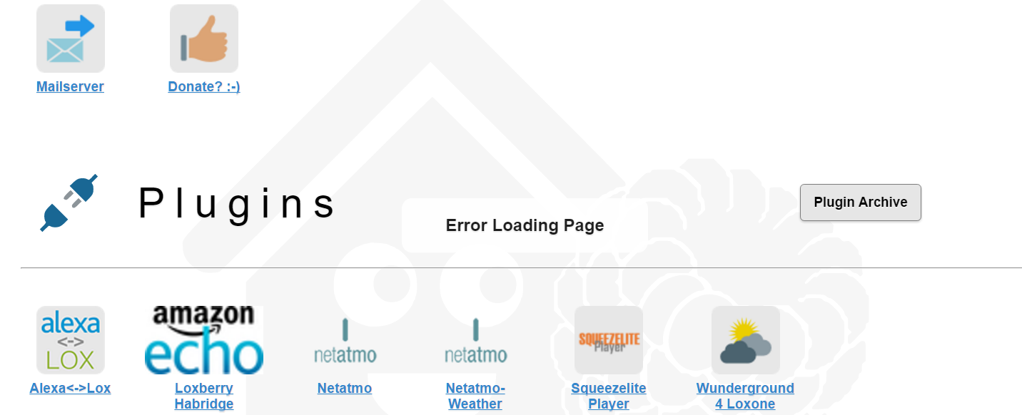

        • Peter B
          • 29.08.2015
          • 539
          #184
          Servus
          wollte heute das neue Plugin auf einem anderen Loxberry Installieren da kommt zum Schluss folgende Fehlermeldung

          OK: Alle Dateien erfolgreich installiert Software error:
          mkdir /opt/loxberry/log/plugins: Permission denied at /opt/loxberry/webfrontend/cgi/system/plugininstall.cgi line 999.

                    Ich habe das Plugin jetzt installiert (ohne Fehlermeldungen). Wenn ich jetzt auf "Squeezelite Player" klicke, bekomme ich (wie im Bild) "Error Loading Page"....was kann ich damit machen?
                    Ich habe mehrmals neu installiert, ich habe sogar ein neues firsches Image probiert....habe auch naturlich neugestartet. Muss ich mit einem Raspi probieren?
                    Dank sehr!
                    p.s.
                    mein Loxberry lauft auf einem QNAP x86 NAS as VM - bisher hatte ich keine Probleme....
                      Klicke mal mit der rechten Maustaste auf das Icon und wähle In neuem Tab öffnen. Dann poste mal bitte die Fehlermeldung, died or angezeigt wird.
                      Vermutlich fehlt ein Perlmodul oder ähnliches.
                    • okenny
                      okenny kommentierte
                      Danke, has hat mich weiter gebracht
                      IO::Interface hat gefehlt, ich habe jetzt mit cpan das installiert.
