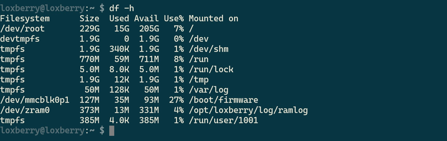

              Hallo zusammen, ich nute das Plugin erfolgreich mit dem MS4H Client Plugin. Ich habe zwei KAB9 Soundkarten. Sobald ich die zweite einrichte und damit eine 5. Stereo Zone habe, starten die Squeezelite Instanzen nicht mehr. Vorher 4 von 4 erfolgreich. Jetzt 0 von 5 Instanzen.

              Hat hierzu jemand einen Tipp?

                • 5689
                #340
                SD Karte voll, schreibt er auch ins Log: "No Space left on device..."

                  #341
                  Hatte es auch gesehen, laut selbsttest ist alles in Ordnung. Es ist eine 128 GB SD und das system ist recht neu aufgesetzt. Der Fehler verschwindet sobald ich die Co fig ändere und auch die Karte vom USB nehme. Ändere ich nur die Config und lasse fie Karte per USB dran, geht es nicht.

                      #343
                      Ja, laut KI hängt es mit zu hohem Traffic auf dem USB-Port zusammen.
                      Im MS4H Clients Plugin in der Beschreibung steht auch:
                      • Es gibt keine Begrenzung der Player-Anzahl, nur die Hardware ist die Begrenzung. Raspi 4 kann nach wie vor nur eine USB-Karte.
                      Hier ein Auszug:
                      Wenn du willst, kannst du mir die Ausgaben von
                      df -h und df -i posten – dann sage ich dir sofort, wo es hängt. dmesg | tail -30 [23282.630552] hid-generic 0003:0D8C:0102.0002: input,hidraw0: USB HID v1.00 Device [USB Sound Device ] on usb-0000:01:00.0-1.2/input3 [35356.438572] usb 1-1.1: new full-speed USB device number 5 using xhci_hcd [35356.572618] usb 1-1.1: New USB device found, idVendor=0d8c, idProduct=0102, bcdDevice= 0.10 [35356.572651] usb 1-1.1: New USB device strings: Mfr=0, Product=2, SerialNumber=0 [35356.572666] usb 1-1.1: Product: USB Sound Device [35356.590140] usb 1-1.1: Not enough bandwidth for new device state. [35356.590167] usb 1-1.1: Not enough bandwidth for altsetting 1 [35356.595738] usb 1-1.1: Not enough bandwidth for new device state. [35356.595756] usb 1-1.1: Not enough bandwidth for altsetting 2 [35356.599853] usb 1-1.1: Not enough bandwidth for new device state. [35356.599877] usb 1-1.1: Not enough bandwidth for altsetting 3 [35356.605738] usb 1-1.1: Not enough bandwidth for new device state. [35356.605758] usb 1-1.1: Not enough bandwidth for altsetting 4 [35356.609753] usb 1-1.1: Not enough bandwidth for new device state. [35356.609779] usb 1-1.1: Not enough bandwidth for altsetting 5 [35356.614605] usb 1-1.1: current rate 30464 is different from the runtime rate 96000 [35356.616747] usb 1-1.1: Not enough bandwidth for new device state. [35356.616765] usb 1-1.1: Not enough bandwidth for altsetting 1 [35356.639660] usb 1-1.1: Warning! Unlikely big volume range (=8065), cval->res is probably wrong. [35356.639694] usb 1-1.1: [9] FU [Mic Playback Volume] ch = 2, val = -6144/1921/1 [35356.658628] usb 1-1.1: Warning! Unlikely big volume range (=8065), cval->res is probably wrong. [35356.658656] usb 1-1.1: [11] FU [Line Playback Volume] ch = 2, val = -6144/1921/1 [35356.708656] usb 1-1.1: Warning! Unlikely big volume range (=6928), cval->res is probably wrong. [35356.708685] usb 1-1.1: [8] FU [Mic Capture Volume] ch = 2, val = -4096/2832/1 [35356.725630] usb 1-1.1: Warning! Unlikely big volume range (=6928), cval->res is probably wrong. [35356.725654] usb 1-1.1: [15] FU [Line Capture Volume] ch = 2, val = -4096/2832/1 [35356.746382] usb 1-1.1: Warning! Unlikely big volume range (=6928), cval->res is probably wrong. [35356.746411] usb 1-1.1: [2] FU [PCM Capture Volume] ch = 2, val = -4096/2832/1 [35356.756708] input: USB Sound Device as /devices/platform/scb/fd500000.pcie/pci0000:00/0000:00:00.0/0000:01:00.0/usb1/1-1/1-1.1/1-1.1:1.3/0003:0D8C:0102.0003/input/input2[35356.810689] hid-generic 0003:0D8C:0102.0003: input,hidraw1: USB HID v1.00 Device [USB Sound Device ] on usb-0000:01:00.0-1.1/input3 Perfekt – dein Log zeigt ganz klar die Ursache 👍
                      Der entscheidende Fehler ist:
                      Not enough bandwidth for altsetting X
                      Das hat nichts mit Speicherplatz zu tun.
                      Es ist USB-Bandbreite, die auf dem Bus nicht mehr reicht.
                      Ich werde testweise einen RPI5 versuchen und melde mich dann nochmal ob es das Problem gelöst hat.
                        • 7712
                        #344
                        Das liegt meist nicht wirklich an der Bandbreite sonder daran wie sie USB verhält wenn mehrere Geräte an einem Hub-Chip hängen.
                        Das Zauberwort ist MTT-USB-Hub, der lässt jedes Device so arbeiten als würde gar kein anderes mit einem anderen Protokoll mit dran hängen.
                        Beispiel
                        Soundkarte mit USB 1.0 = 12MBit
                        USB-Stick mit USB 2.0 = 480 Mbit
                        Nun sagt ein USB 2.0 "nicht" MTT Chip, OK langsamstes Device = USB 1.0, also werden alle Geräte nur noch mit 1.0 bedient, auch der USB-Stick.
                        Am Übergabepunkt arbeitet er also mit USB 1.0 12 Mbit und das kann schnell zu wenig sein. 2x 8 Kanla Soundakrte geht meist schon nicht mehr.
                        Ein MTT Chip sagt... USB 1.0 für die Soundkarte und USB 2.0 für den Stick, am Übergabepunkt bleiben wird bei 2.0 = 480Mbit, da jucken ihn auch 7 Soundkarten nicht am Hub
