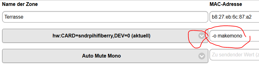

          Als positve Rückmeldung:
          <OK> LOXBERRY VERSION Current Version: 1.4.2.2 / No newer Release available.
          <INFO> LINUX KERNEL Linux terrasselox 4.14.98-v7+ #1200 SMP Tue Feb 12 20:27:48 GMT 2019 armv7l GNU/Linux
          <INFO> SYSTEM ARCHITECTURE ARM / Raspberry Pi 3 Model B Plus Rev 1.3
          ALSA Tools Version 0.2.0
          Squeezelite Player Version 1.0.6
          Auf der Terrasse macht nur ein Mono-Betrieb der beiden Boxen Sinn.
          Meine /etc/asound.conf sieht wie folgt aus.
          pcm.sndrpihifiberry { type hw; card sndrpihifiberry; }
          ctl.sndrpihifiberry { type hw; card sndrpihifiberry; }
          pcm.!default pcm.0
          ctl.!default ctl.0
          pcm.!default makemono
          pcm.makemono {
          type route
          slave.pcm "hw:0"
          ttable {
          0.0 0.5 # in-channel 0, out-channel 0, 50% volume
          0.1 0.5 # in-channel 0, out-channel 1, 50% volume
          1.0 0.5 # in-channel 1, out-channel 0, 50% volume
          1.1 0.5 # in-channel 1, out-channel 1, 50% volume
          Die Ausgabe von aplay -L wie folgt:
          null
          Discard all samples (playback) or generate zero samples (capture)
          sndrpihifiberry
          makemono
          sysdefault:CARD=sndrpihifiberry
          snd_rpi_hifiberry_dacplus,
          Default Audio Device
          dmix:CARD=sndrpihifiberry,DEV=0
          Direct sample mixing device
          dsnoop:CARD=sndrpihifiberry,DEV=0
          Direct sample snooping device
          hw:CARD=sndrpihifiberry,DEV=0
          Direct hardware device without any conversions
          plughw:CARD=sndrpihifiberry,DEV=0
          Hardware device with all software conversions
          Es können aber im Auswahlmenu des Plugins nur die Einträge aus der aplay -L ausgewählt werden, die aus mehreren Zeilen bestehen.
          Mein Eintrag "makemono" erscheint nicht.
          Allerdings kann ich ihn über die Option -o makemono auswählen.
          Dann funktioniert alles wie gewünscht. Auch nach mehrmaligem Reboot.
          Die Seite des Alsa Mixer WebUI bleibt allerdings leer.
          Macht nichts: Es läuft so wie ich es will.

          • JoeLox
            JoeLox kommentierte
            Danke fidget.
            Kann ich aber erst am Donnerstag ausprobieren. Dann werde ich Rückmeldung geben.
            Es läuft ja, aber möglichst nahe am Original zu sein, ist doch beruhigender.
          • JoeLox
            JoeLox kommentierte
            Rückmeldung:
            Mit hint.description ... vor ttable kann ich mir nun den Umweg über den Parameter -o sparen.
            Im Plugin Alsa Tools ist die Seite Alsa Mixer WebUI immer noch leer.

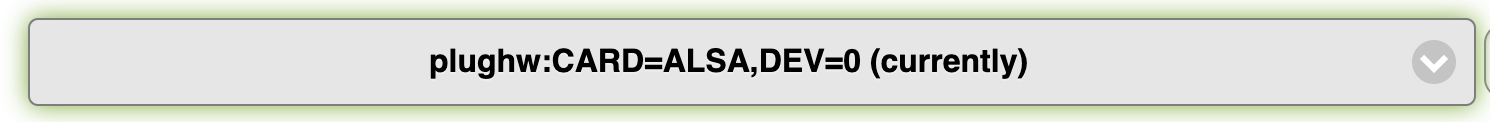

              Hello everyone!
              I have installed latest version of squeeze and LMS. The level of volume is very weak though volume slider is on 100% as well as speaker on maximum. The same raspberry pi with max2play iso on sd card sounds very loud. What could be the trick? Thanks in advance!
                #264
                Don’t know what “latest” (do you have a number?) could be.
                In the latest Pre-Release (1.0.6) of Squeezelite Player plugin you can define a start level (use “100%”) for the definable output.
                  #265

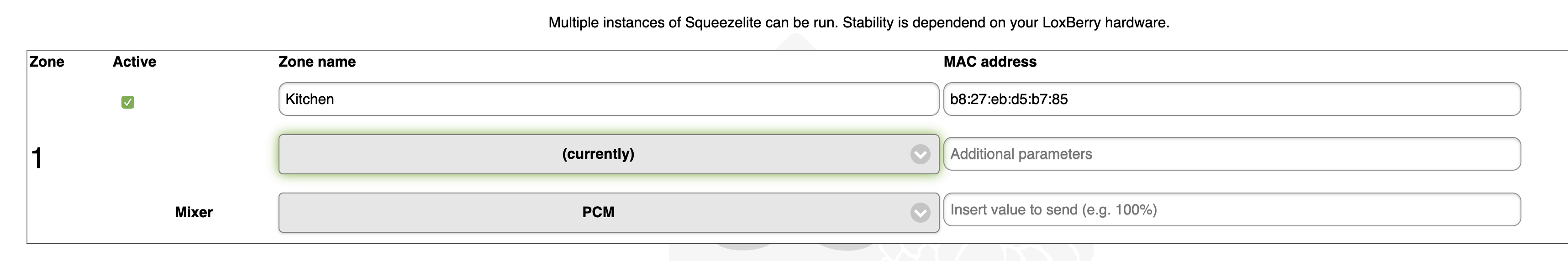

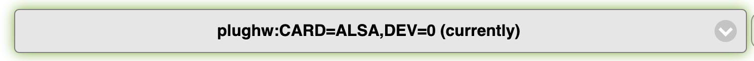

                  Ok. I have now installed 1.0.6 pre-release, but I can't find where to define a start level volume?
                  Are there any examples where to put the correct parameters in?
                  Is it here?
                  Klicke auf die Grafik für eine vergrößerte Ansicht  Name: 2019-12-21_21-10-01.png Ansichten: 0 Größe: 110,7 KB ID: 226725
                    #266

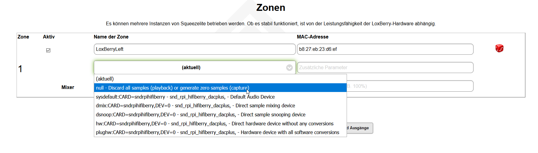

                    I found - I just choose another sound card from the list - exactly that on picture and volume level become OK - thanks for an advice!
                    Klicke auf die Grafik für eine vergrößerte Ansicht  Name: 2019-12-21_21-46-21.png Ansichten: 0 Größe: 21,0 KB ID: 226733
