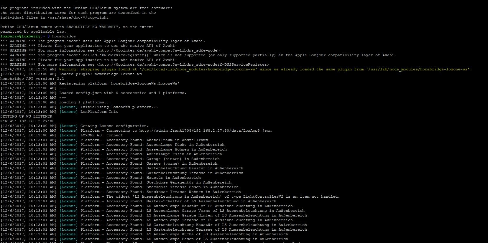

    Ich hab mal mit einer Anleitung angefangen mit der es am Rasp 3 funktioniert.
    Den Autostart füg ich später noch dazu.
    Vielleicht könnte sich das wer von den Programmierern anschauen?
    Loxberry Raspi 3
    Vorraussetzung ist eine laufende Loxberry Installation
    und das Rpi-Monitor plugin
    Jetzt loggen wir uns mit Putty ein:
    mit eurem loxberry user
    1. su -
    2. root passwort eingeben
    3. apt-get update
    4. apt-get upgrade
    Jetzt mal prüfen ob alles da ist: (diese 2 Punkte sollten nach der Installation vom Rpi Monitor funktionieren)
    5. g++-4,9 -v
    Antwort: gcc version 4.9.2 (Raspbian 4.9.2-10)
    6. g++ -v
    7. node -v
    Rückmeldung: v6.4.0
    8. apt-get install libavahi-compat-libdnssd-dev
    9. npm install -g --unsafe-perm homebridge hap-nodejs node-gyp
    10. cd /usr/lib/node_modules/homebridge/
    11. npm install --unsafe-perm bignum
    12. cd /usr/lib/node_modules/hap-nodejs/node_modules/mdns
    13. node-gyp BUILDTYPE=Release rebuild
    13.1 cd
    14. npm install -g homebridge-loxone-ws
    15. exit
    16. jetzt seit ihr wieder als loxberry unterwegs
    17. nano ~/.homebridge/config.json
    18. die config json wie im Anhang mit Strg. C und rechter Maustaste einfügen
    19. host, port, username und password an euren Miniserver anpassen
    20. Strg. O
    21. Strg. X
    22. homebridge
    nun sollte es mal laufen und ca. so wie auf Bild 1 ausschauen Klicke auf die Grafik für eine vergrößerte Ansicht  Name: Bild 1 Testinstallation.JPG Ansichten: 1 Größe: 195,9 KB ID: 73594

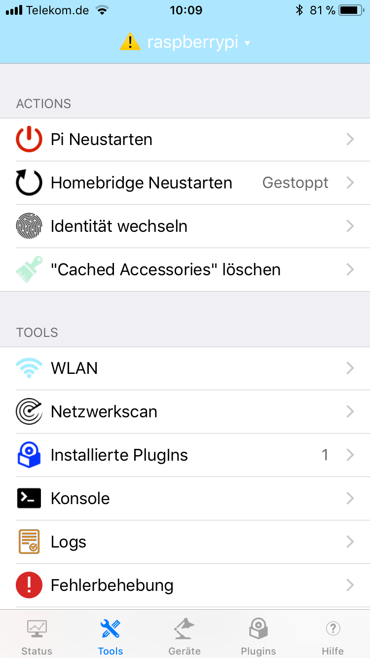

                          ich habe das nach Anleitung installiert - allerdings findet er bei mir keine Geräte. Habe mir dann die App "Homebridge" aus dem App Store geladen - da sieht es so aus, als ob der Dienst nicht laufen würde. Siehe Screenshots. Wenn ich den dann starte, steht da für ein paar Sekunden neustarten / dann "Bereit!" / dann wieder "gestoppt" / Befehle von Loxone empfägt der Loxberry.
                          Hat jemand eine Idee, was ich falsch mache? Eingeloggt bin ich als "loxberry."
