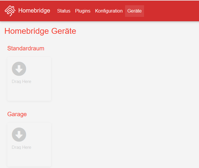

            Habe Homebridge installiert. Läuft soweit. Wie werden denn die Räume gespeichert? Ich erstelle unter Geräte mehrere Räume. Die erstellten Räume werden aber nicht gespeichert. Sobald ich die Homebridge neustarte oder z. B. auf die Statusseite umschalte und wieder zurück, sind die erstellten Räume weg.
            Wie geht denn das? Ich habe keinen "Speichern" Button auf der Seite Geräte gefunden ;-)

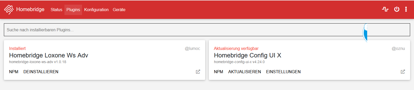

                Hast du auch die richtigen Plugins installiert. Da gabs mal ein Update.

                    Der Fehler lag an der Homebridge Version, ich hatte die neuste Version installiert. Habe jetzt die 1.1.6 der Homebridge mit der 1.0.18 plugin Version. Jetzt läufts!
