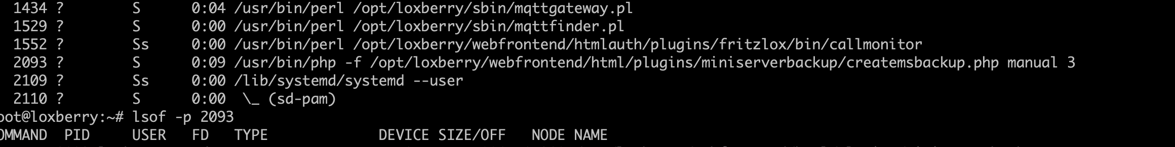

      Hat das Tool schon jemand mit nem Miniserver Compact laufen? Habe in meinem Projekt ( 1 x Gateway MS2, 2 x Client MS1 ) einen Miniserver Client Gen1 auf einen Miniserver Compact umgestellt - das war im Juli. Der letzte erfolgreiche Backupdurchlauf dieses Miniservers wird mir auch auf 06.07.23 datiert. Heute habe ich dann den Loxberry2 auf Loxberry3 migriert und mich seit längerem wieder mit dem Plugin befasst - das scheint mit dem Compact MS nicht zu laufen.
      Meine VM startet den Backup prozess manuell, ich sehe es im Prozess Output:
      Klicke auf die Grafik für eine vergrößerte Ansicht  Name: 2023-09-14_17-41-54.png Ansichten: 0 Größe: 110,1 KB ID: 403613

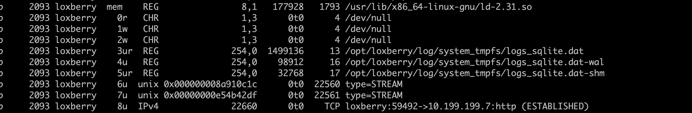

      Es wird auch eine Verbindung aufgebaut auf den MS Compact, jedoch macht das Script dann nicht mehr weiter:
      Klicke auf die Grafik für eine vergrößerte Ansicht  Name: 2023-09-14_17-39-10.png Ansichten: 0 Größe: 165,1 KB ID: 403614

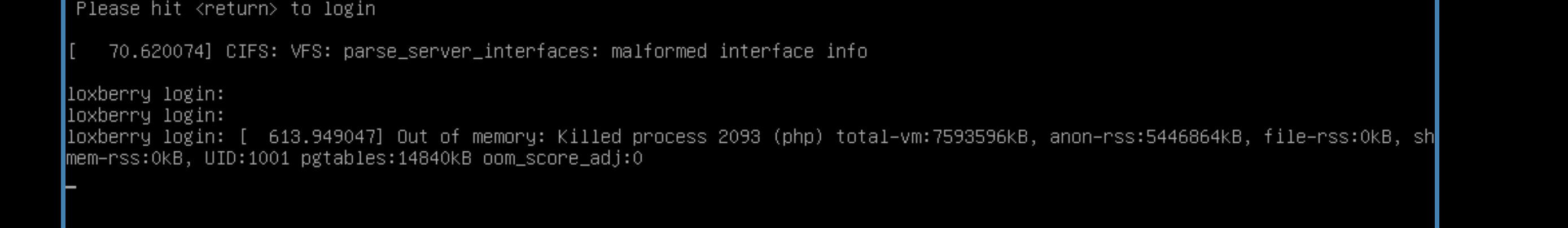

      Egal ob ich mein NAS als Backupziel angebe oder aber ein lokalesVerzeichnis auf dem Loxberry, der PHP Prozess macht irgendwie nicht mehr weiter ab hier. Das geht soweit, dass der Loxberry abraucht weil die VM OOM geht:
      Klicke auf die Grafik für eine vergrößerte Ansicht  Name: 2023-09-14_17-38-29.png Ansichten: 0 Größe: 98,5 KB ID: 403615
      Kanns das mal jemand gegen checken obs an mir liegt?
      Die Miniserver Authentifizierung selbst zeigt keine Fehler.
