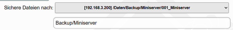

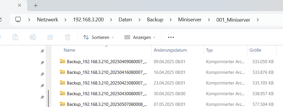

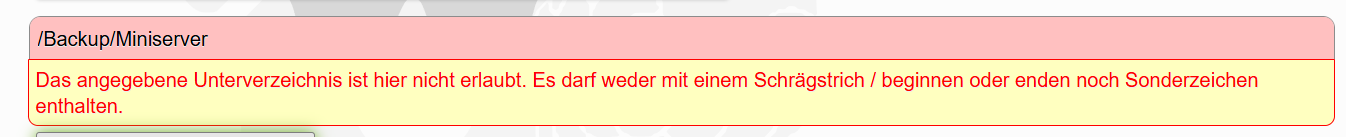

wie kann ich denn eine "optional Subdirectory" Struktur hinterlegen? "your/optional/subdirectory"?
Wenn ich die Option auswähle oder einen "/" oder "Backslash" einfüge, wird das Feld sofort rot hinterlegt und ein Pop-Up mit "This is an invalid subdirectory name" erscheint...Kommentar
Screenshot wäre hilfreich gewesen - ich schaue in meine Glaskugel und vermute, dass Du einen führenden Slash eingegeben hast.
Diese Einstellung....
wird zu.....
Er sagt das sogar bei mir in einer ziemlich deutlichen Fehlermeldung:
Zuletzt geändert von Prof.Mobilux; 23.05.2025, 06:38.Meine Projekte:
