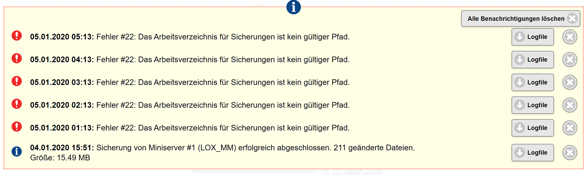

    funktioniert irgendwie nicht bei mir, siehe:
Ansichten: 459
Größe: 241,1 KB
    • Wörsty
      Wörsty kommentierte
      Dann muss ich mal schauen, wie ich das umbauen kann, dass er nur testet, wenn er auch was tun müsste.

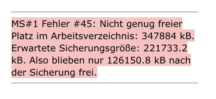

    Auch ich bekomme einen Fehler vom Plugin. Ob das Problem schon länger besteht oder neu ist kann ich nicht sagen, denn ich habe am Wochenende mit Erschrecken festgestellt dass das Plugin gar nicht aktiviert war.
    Ich sichere auf ein NAS. Das scheint grundsätzlich auch zu funktionieren, denn als ich das Plugin erstmals eingerichtet habe, konnte ich problemlos drei BackUps anlegen.
    Das Arbeitsverzeichnis liegt direkt auf der SD. Vermutlich default Einstellung. Ich könnte mich zumindest nicht erinnern da mal was eingestellt zu haben. Da bekomme ich nun auch den Fehler das dieses zu klein ist. Fehler #45.
    Sollte die Größe der SD eigentlich dafür ausreichen, so das ich annehmen muss das etwas dort hingeschrieben wurde was dort nicht hingehört?
    Sollte das Arbeitsverzeichnis aus irgendwelchen Gründen vorzugsweise auf der SD liegen? Sonst könnte ich es ja ebenfalls auf das NAS legen.
    vielleicht kann da mal jemand etwas Hintergrund Infos geben.

      Das ist nicht die SD, das ist die RAM-Disk.

        Ok. Magst du mich über den Unterschied aufklären und ob es sinnvoll ist das da liegen zu lassen oder wo alternativ ein guter Ort für das Arbeitsverzeichnis ist?
          #97
          Leg es ins Data-Verzeichnis des Plugins (steht zur Auswahl, weiß nicht genau, wie es genannt wird).
          SD-Karte ist SD-Karte und persistiert, auch über einen LoxBerry-Neustart hinaus.
          RAM-Disk liegt im RAM (Speicher) und geht bei einem Neustart des LoxBerry verloren.
          Ich hab mit Wörstys geredet, er macht die SD wohl zur Standardeinstellung.
          ​​​​​​lg, Christian

              Wollte mich heute morgen direkt dran setzen und das mit der neuen Einstellung ausprobieren und musste feststellen, dass gestern Abend noch ein BackUp durchgeführt wurde. Ohne das ich vorher etwas an den Einstellungen geändert hatte.
              Das ist einerseits gut, weil es ein BackUp gibt anderseits aber doch skuril, weil es vorher ja mehrfach die Meldung gab das der Platz nicht reicht.
              Ich werde jetzt trotzdem mal die Einstellung ändern, aber vielleicht weiß ja jemand wie das sein kann, oder es ist für die Entwickler interessant.
                #100
                In der RAM-Disk liegen am LoxBerry die Logs von Linux und allen Plugins, und temporäre Hilfs-Dateien, ebenso vom System und ggf. von Plugins.
                LoxBerry kümmert sich selbst um das Aufräumen der Logfiles, dh die Ramdisk wächst und schrumpft von alleine.
                Deswegen ist es nicht abwegig, dass jetzt kein Platz mehr ist, in einer Stunde aber schon.
                Miniserverbackup legt in seinem eingestellten Arbeitsverzeichnis eine komplette Kopie des oder der Miniserver ab. Das braucht es, um beim zweiten Backup inkrementell nur jene Daten vom MS abzuholen, die sich tatsächlich geändert haben. Deswegen ist es ab dem zweiten Lauf so schnell.
                Geändert wird dann auch im Arbeitsverzeichnis nur, was sich auch am MS geändert hat. Deswegen ist die Zahl der Schreibzugriffe überschaubar.
                Ist das Arbeitsverzeichnis nun in der Ramdisk, ergibt sich das Folgende:
                - Wird LoxBerry neu gestartet, sind die Daten im Arbeitsverzeichnis weg. Das nächste Backup muss ALLE Daten neu vom MS ziehen.
                - Je größer die MS-Daten sind, desto weniger Platz steht für das System zur Verfügung. Es kommt schneller dazu, dass die Ramdisk voll ist.
                - RAM der fürs Arbeitsverzeichnis belegt ist, fehlt dem System. Der Raspberry wird langsamer.
                - Wenn die Ramdisk voll oder fast voll ist, funktionieren auch andere Plugins möglicherweise nicht mehr ordnungsgemäß.
                Deswegen ist die Ramdisk ein schlechter Platz für das Arbeitsverzeichnis, insbesondere weil die Größe nicht abschätzbar ist, ständig weiter wächst, aber RAM limitiert ist.
                Beispielsweise passt mein MSBackup Arbeitsverzeichnis überhaupt nicht mehr in die Ramdisk, weil meine MS jetzt schon mehr Daten halten (Statistiken), als überhaupt in die Ramdisk passen.
                Die SD-Karte ist der bessere Platz für das Arbeitsverzeichnis, oder ganz woanders, aber nicht die Ramdisk.
