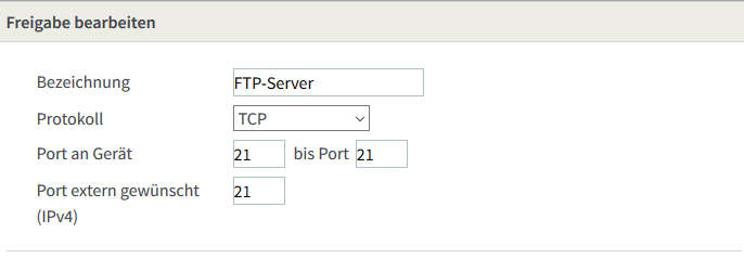

                Um ein Backup machen zu können benötigst Du eine FTP Verbindung. Funktioniert diese denn? Du schreibst, dass die Config über Internet freigegeben ist. Ist das ein Miniserver, der übers Internet erreicht werden muss? Wenn ja müssen auch die entsprechenden Ports für FTP freigegeben sein. Ebenso werden bei FTP 2 Berbindungen aufgebaut. Wenn Deine Router das nicht beherrschen wird es problematisch. Baue eine VPN Verbindung auf

                  #73
                  Habe auf der Fritzbox 7490 die Portfreigabe 21 für den FTP Port aktiviert für den Minierver.
                  Siehe Anhang.
                  Sprich Miniserver FTP Port 21 und in der Fritzbox auch freigegeben.
                  Zuletzt geändert von Davidmei; 09.03.2019, 19:17.
                    Und auf Deiner Seite ist auch ne Fritzbox? Das Problem bei FTP ist immer die Datenverbindung. Wenn Du jetzt auf beiden Seiten NAT hast, ist das schwierig. Kannst Du denn mit filezilla o.ä. eine Verbindung aufbauen und Datein runterladen?

                  #74
                  Genau ich habe net Fritzbox die mein Internet herstellt. Und der Miniserver hängt an der Fritz Box
                    Man, man, man das beantwortet schon wieder die Frage nicht. Wenn Du nicht langsam mal mit allen Details hier ankommst, wird Dir keiner helfen. Ich zumindest habe es nicht nötig Dir die Informationen aus der Nase zu ziehen um DEIN Problem zu lösen.

                  #75
                  Sorry überlesen.
                  ja mit Filezilla komme ich ohne Probleme drauf und kann alles sehen.
                  daher sollte es ja funktionieren oder habe ich da einen Denkfehler?
