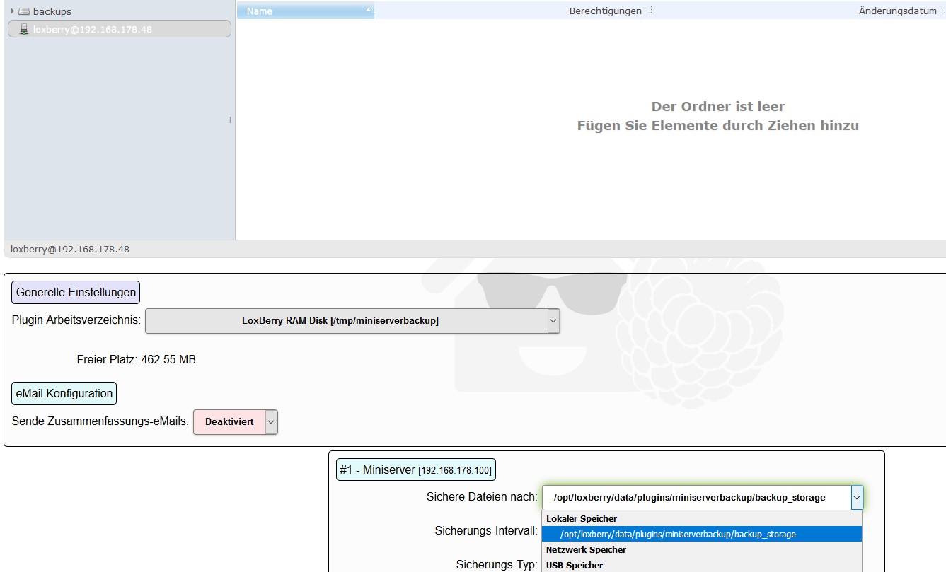

            Frage zur aktuellen Version:
            Mein backup-Ziel ist im Moment ein usb stick im Raspi.
            Backup wird erzeugt, wenn es fertig ist, wird sämtlicher Inhalt am USB Stick gelöscht.
            Auch wenn z.B. das backup vom loxberrybackup dort gesichert ist.
            Läuft miniserverbackub durch, ist alles gelöscht und der Stick ist komplett leer.
            Hm?
              Thomas M. kommentierte
              - 2019.4.8.1 ist installiert
              - nochmal versucht ein backup zu erstellen und blick aufs usb laufwerk ...
              während dem backup werden die ganzen dateien auf den usb stick geschrieben, schaue ich nach Beendigung auf den usb-stick => folder is empty (also root vom stick)
              - nochmal mit debug loglevel ... auffällig log meint, dass das endgültige sicherungsverzeichnis nicht beschreibbar ist, backup ist auffällig schnell fertiggestellt, beim vorigen Versuch dauerte das wesentlich länger ... log geht an die angegebene mailadresse
              Einstellungen:
              sichere dateien nach: usb speicher 1 wurzelverzeichnis + unterordner
              sicherungs-intervall: nur manuelle sicherungen
              sicherungstyp: alles bereits probiert, jetzt gerade unkomprimiert.
              aufzubewahrende sicherungen: 30
              Zuletzt geändert von Thomas M.; 08.04.2019, 12:13.
            • Wörsty
              Wörsty kommentierte
              Ähm das WORKDIR wird gelöscht. Das ist korrekt.
              [08-Apr-2019 13:06:10 Europe/Berlin] [CID:1554721570] PHP: Konfigurationsparameter gelesen: WORKDIR_PATH=/opt/loxberry/system/storage/usb/KINGSTON @ Programmzeile 186
              [08-Apr-2019 13:06:10 Europe/Berlin] [CID:1554721570] PHP: Konfigurationsparameter gelesen: WORKDIR_PATH_SUBDIR= @ Programmzeile 186
              Du hast das falsch konfiguriert. Das WORKDIR ist nicht das Sicherungsverzeichnis
              Hast Du mal versucht im Windows was draufzuschreiben? Auch ein Stick geht mal kaputt. Ich hatte schon die gleichen Phänomene. Datei drauf gespeichert, wurde auch angezeigt. Zugriff ging nicht. Stick raus und rein, keine Datei da.
          • Wörsty
            • 06.11.2015
            • 203
            #81
            Thomas M. Siehe Screenshot
              Achso unter generelle Einstellungen ist usb ebenfalls das arbeitsverzeichnis.
              Nach vollendeter Taten wird das arbeitsverzeichnis gelöscht. Nachdem das aber gleich dem Sicherungsvderzeichnis ist, ist alles weg.
              Sollte aber verhindert werden, dass das möglich ist
              Im wurzelverzeichnis könnten ja daten ganz unabhängig vom miniserverbackup liegen, das wird so gleich mit geshreddert
            • Wörsty
              Wörsty kommentierte
              Habe die v2019.4.8.2 gebaut. Die fängt das ab. Kannst ja mal testen.
            • 3317

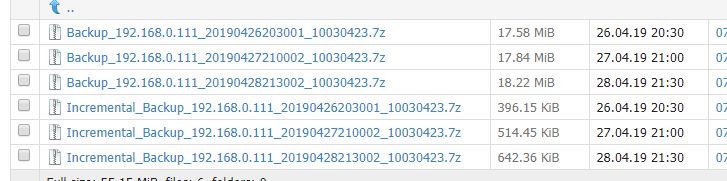

              #86
              Ich verstehe da was nicht ganz ...
              Wie ich das verstehe, gibt es bei jeder Sicherung ein vollständiges backup und eine incremental-Version (also das was sich geändert hat). Aber gegenüberwas geändert?
              Ist incremental ... vom 28.4. der Unterschied des vollständigem backup vom 27.4. oder vom allerersten backup in der Liste, also 26.4.?
              PS: Wozu überhaupt das incremental, wenn sowieso immer alles gesichert wird?
Ansichten: 470
Größe: 47,1 KB
                #87
                Das Inc ist immer die Differenz zum letzten Backup.
                Wörsty Das könntest du eigentlich wirklich löschen, ist imho doppelt belegter Platz.
                  thx, jetzt kenne ich mich aus.
                  Für irgendwas ist das ja mal eingebaut worden?
                  Vielleicht auswählbar machen "jedes mal vollständiges backup" oder "1 x vollständig und dann nur noch inc's"
                  Wäre aber nur für "Experten" brauchbar, wenn man sich seine Sicherungen vor Verwendung erst zusammenstöpseln muss.
                • Wörsty
                  Wörsty kommentierte
                  Ich haus weg. Hast recht. Irritiert nur. https://github.com/Woersty/LoxBerry-...ckup/issues/75
