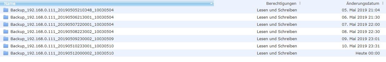

            • 3300
            Zwischenfrage ...
            Jedes backup beginnt 30 Minuten später als das Vorhergehende. Bei mir zumindest.
            Irgendwann bin ich dann am Vormittag. Wäre es nicht von Vorteil, wenn das immer zu einer fixen (einstellbaren) Zeit gestartet werden würde?
            Klicke auf die Grafik für eine vergrößerte Ansicht  Name: Unbenannt.JPG Ansichten: 0 Größe: 66,0 KB ID: 201209
            • Wörsty
              Wörsty kommentierte
              Sollte in der aktuellen Version ok sein.

            Gegenfrage: Warum ist das ein Problem?
              Thomas M. kommentierte
              Darauf habe ich in Wirklichkeit keine Antwort.
              Wenn ich gerade am Programm herumbastle oder ich ein ms update mache UND zeitgleich das miniserverbackup läuft, ist dann das erzeugte backup unbrauchbar?
              Nach einem Monat weiß ich ja ohne nachschauen nicht mehr, wann das backup läuft. Wenn ich genau zu der Zeit dann am MS bastle (software update, programmänderung, ...)?
              Ist dann das backup unbrauchbar, weil vielleicht irgendwas fehlt?

            Da das Plugin keine Zeit sondern einen Intervall benutzt muss ich mir was überlegen.
            • Wörsty
              Wörsty kommentierte
              Habe ich in der aktuellen Version geändert. Er speichert jetzt die Zeit des Backup-Laufs nicht die Zeit, wann er das Backup erstellt hat. Damit startet es immer zur gleichen Stunde. Jedenfalls bei mir. :-)
