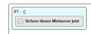

          Habe das gleich in einer grösseren Installation anwenden wollen, es sind insgesamt sechs Miniserver im Netzwerk. (alle einzeln Programmiert)
          Wenn ich nun das Plugin starte dann wird kein Miniserver gefunden, sondern es stehen dann nur zwei Klammern. (siehe Bild)
          Es sind alle MS im selben Netzwerk und laufen mit VLAN, ich weiss leider nicht ob das allenfalls ein Problem darstellen könnte.

            • 6366
            #30
            Hast Du denn die Miniserver im Loxberry eingerichtet?
            • Wörsty
              Wörsty kommentierte
              Danke.Genau. Das Plugin holt es aus der LoxBerry Config. Habe ich jetzt erst gelesen - sonst hätte ich selbst geantwortet...
