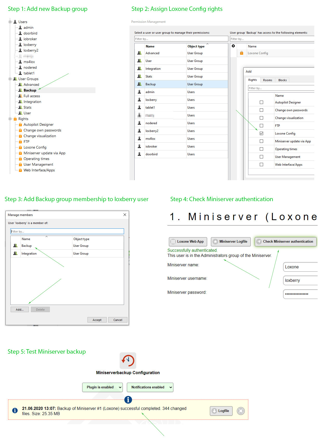

    Yeah, your're right - it isn't. I clearly changed it when V11 was released.
    I don't have Administrators group any more - i moved to V11 "new style" groups. Do I need to put loxberry user to "Full access" or it's enough if I add "Loxone Config" and "FTP" rights? I always try to give lowest permissions required.
      #47
      FTP isn’t used by Miniserver Backup (anymore).
      The German Webservices docu of Loxone only states “Admin group” for the file requests (the English docu completely dropped the permissions column for the Webservice requests).
      I think it is full access, but it is simple to try out.
      • TomekWaw
        • 25.07.2019
        • 450
        #48
        Ok, I've tested it and it seems that Loxone Config right is enough. Handful info for future users:
Ansichten: 507
Größe: 428,0 KB

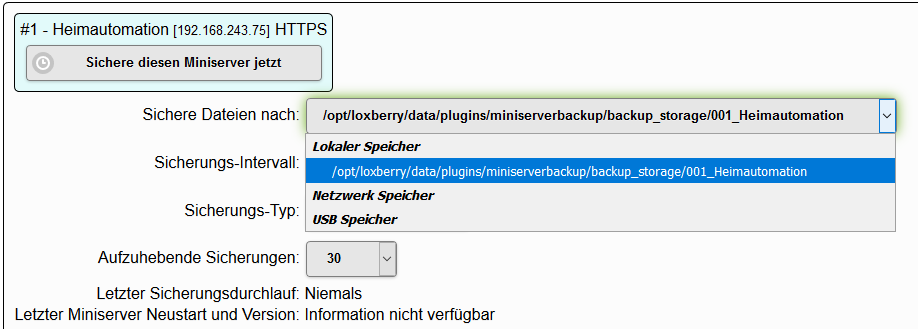

          Hi zusammen. Ich wollte gerade dieses Plugin ausprobieren, stehe aber auf dem Schlauch. Das Ziel ist, dass Loxberry das Backup vom Miniserver zieht und auf meinem Synology-NAS anlegt.
          Im oberen Bereich kann ich ja eine Netzwerkverbindung anlegen. Da ist bei mir nur FTP auswählbar.
Ansichten: 492
Größe: 32,2 KB
          Weiter unten kann ich dann das Backup-Ziel festlegen, dort jedoch nur lokaler Speicher auswählen.
Ansichten: 481
Größe: 40,4 KB
          Irgendwo hier im Thread habe ich gelesen, dass das Backup nur auf SMB-Freigaben abgelegt werden kann. Für mein Gefühl passt das irgendwie nicht so richtig zusammen.
          Wie kann ich eine SMB-Freigabe so einbinden, dass das Backup darauf abgelegt werden kann?
          Geht das über das Plugin oder muss ich dazu die Kommandozeile bemühen?
          Wozu das einbinden von FTP, wenn man das nicht nutzen kann?
          Vielen Dank für eure aufschlussreichen Antworten
            #50
            Ich weiß nicht, wie du das gemacht hast.
            Du gehst ins LoxBerry-Widget Netzwerkfreigaben, dort Server, User und Pass, dann siehst du dort die Freigaben.
            Die kannst du dann auch in MS-Backup auswählen.
            • Hiltex
              Hiltex kommentierte
              Es kann manchmal so einfach sein. Vielen Dank.

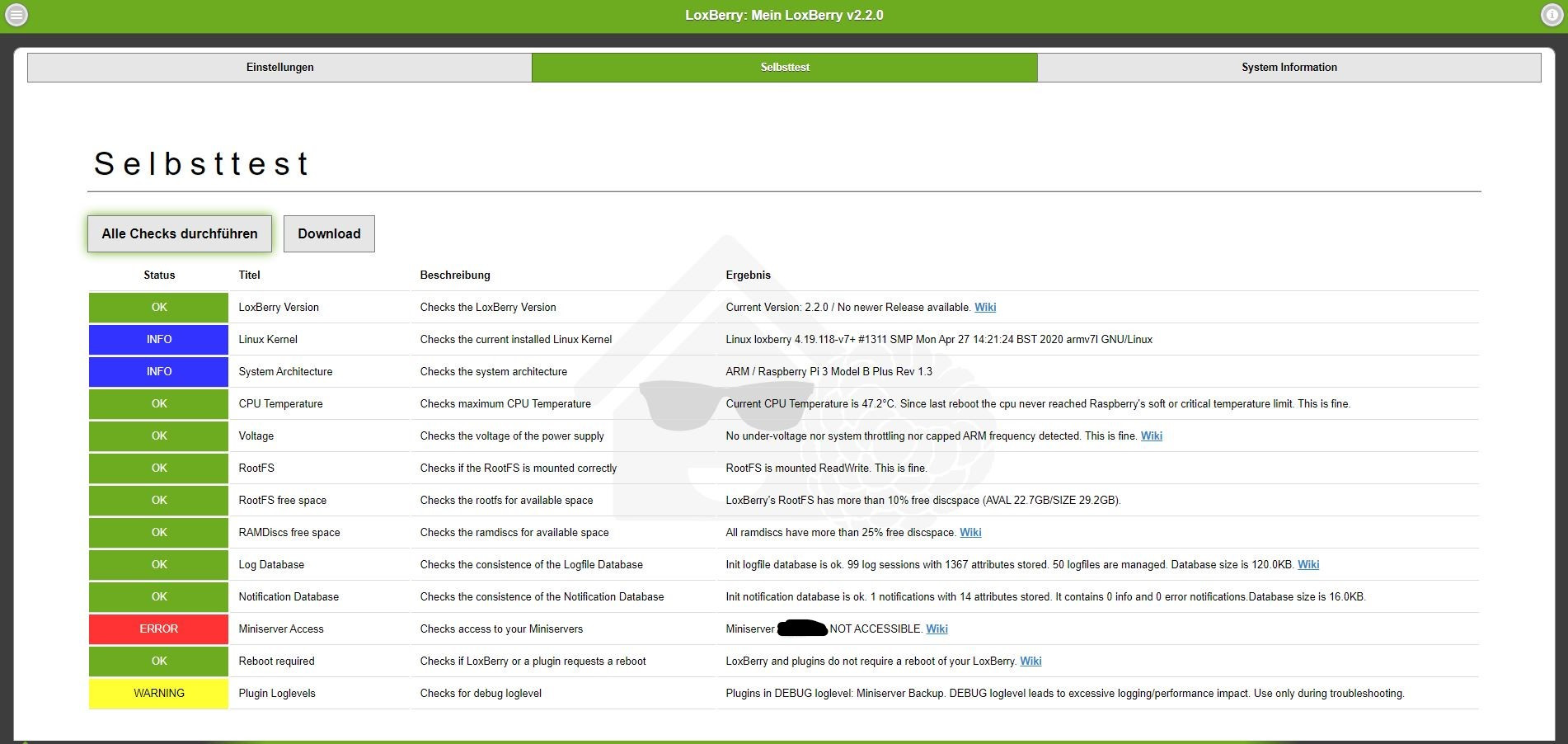

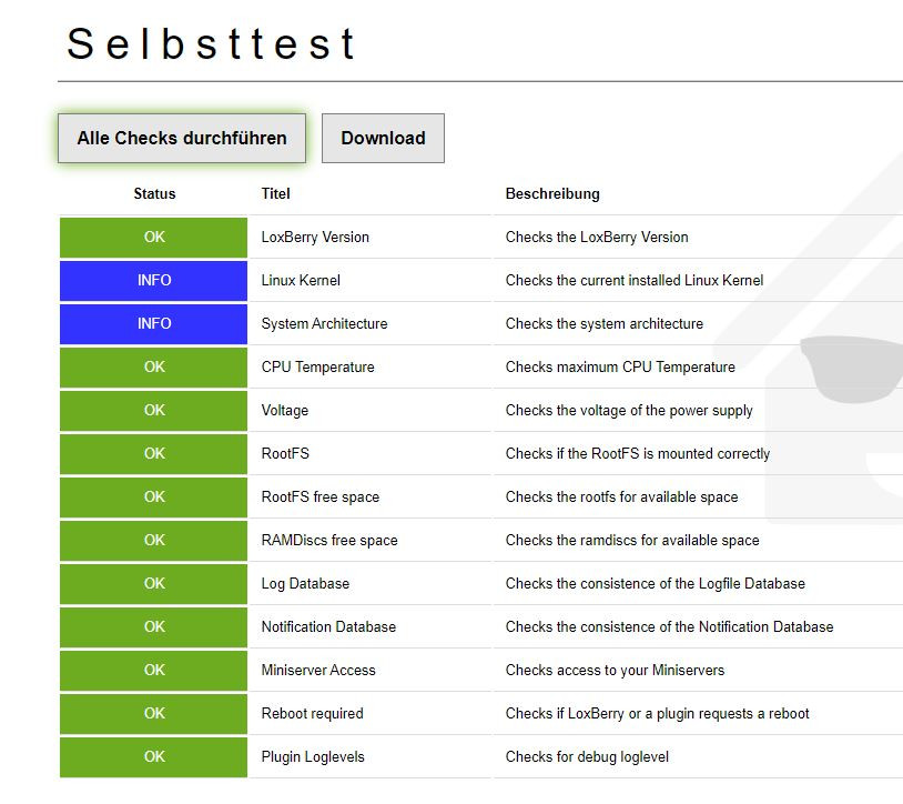

                  Mach mal den LoxBerry Selbsttest (Mein LoxBerry / Selbsttest).
                  • stan2449
                    • 14.01.2017
                    • 67
                    #55
                    Selbsttest schein ok zu sein

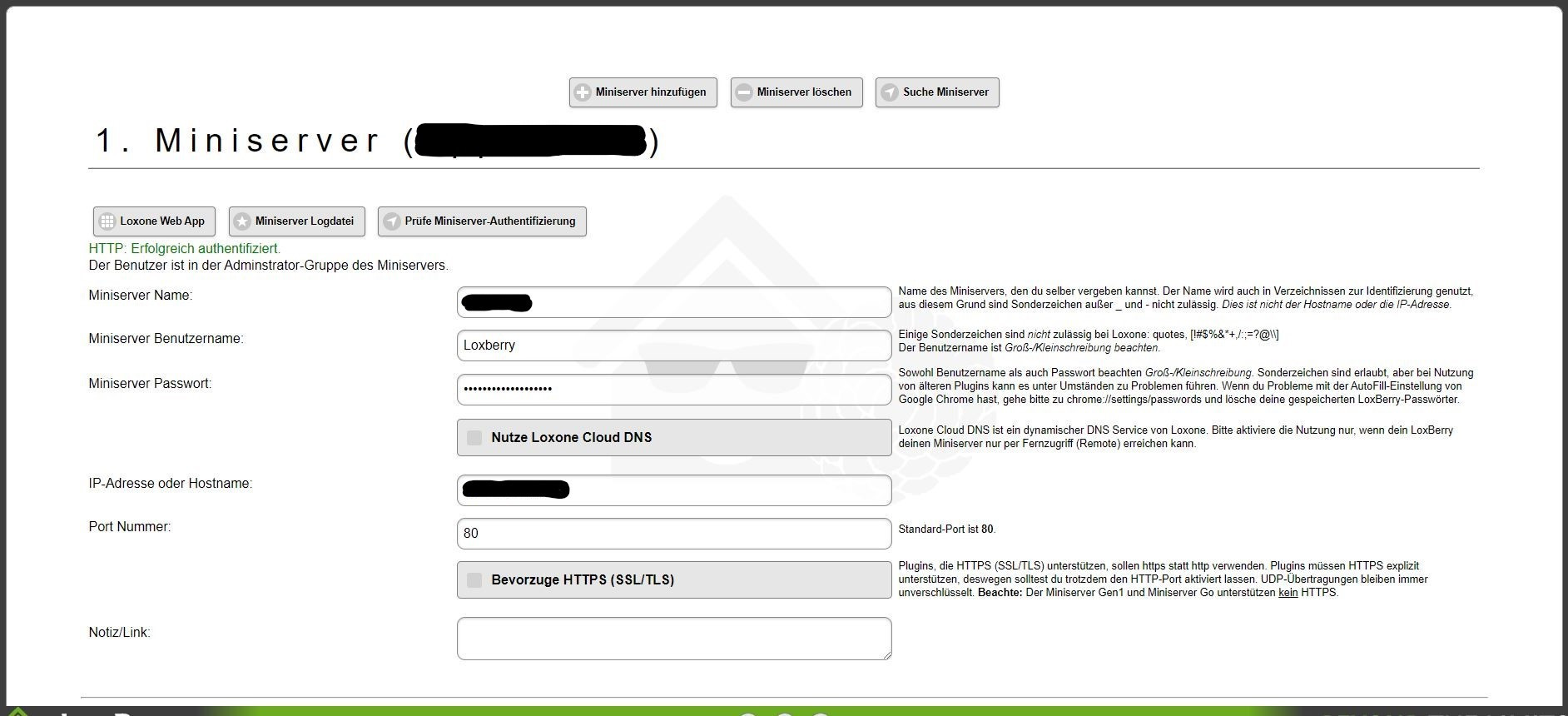

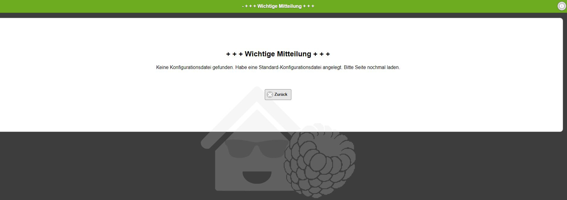

                      Hallo habe jetzt den LoxBerry neu aufgesetzt, einen neuen Benutzer angelegt in Loxone. Wie TomekWaw es gemacht hat.
                      Weather4Loxone funktioniert, Sonos funktioniert.
                      Miniserver Backup kriege ich nicht zum laufen hin.
                      <LOGSTART> 13.10.2020 18:10:54 TASK STARTED
                      <LOGSTART> Administrationsseite gestartet
                      <INFO> LoxBerry Version 2.2.0 ( is_raspberry.cfg )
                      <INFO> Miniserver Backup Version 2020.7.12
                      <INFO> Loglevel: 7
                      <OK> Version: 2020.7.12
                      Init CGI and import names in namespace R::
                      Variable => R::do =
                      Variable => R::which =
                      Language is: de
                      Sub error
                      <ERROR> [Tue Oct 13 18:10:54 2020] Keine Konfigurationsdatei gefunden. Habe eine Standard-Konfigurationsdatei angelegt. Bitte Seite nochmal laden.
                      Set page title, load header, parse variables, set footer, end with error
                      <LOGEND> 13.10.2020 18:10:54 TASK FINISHED
                      <LOGSTART> 13.10.2020 18:11:01 TASK STARTED
                      <INFO> Loglevel: 7
                      Variable => R::do =
                      Language is: de
                      Plugin config read.
                      Plugin config line => MSBACKUP.MSBACKUP_USE=off
                      Plugin config line => MSBACKUP.MSBACKUP_USE_EMAILS=off
                      Plugin config line => MSBACKUP.MSBACKUP_USE_NOTIFY=off
                      Plugin config line => MSBACKUP.RANDOM_SLEEP=71
                      Plugin config line => MSBACKUP.VERSION=2020.7.12
                      Miniserver config read.
                      Miniserver #1 Name => XXX
                      Miniserver #1 IP => XXX
                      Check for pending notifications for: miniserverbackup Miniserverbackup
                      No notifications pending.
                      Check, if filename for the successtemplate is readable
                      Filename for the successtemplate is ok, preparing template
                      Read success strings from language.ini for language de
                      Is it a start backup call?
                      Call default page
                      Miniserver 1 Name => XXX
                      Miniserver 1 IP => XXX
                      Backup intervals for MS# 1 (XXX): 0,120,240,480,720,1440,10080,20160,43200,-1 current is: 0
                      File formats for MS# 1 (XXX): 7z,zip,uncompressed current is: 7z
                      Backups to keep for MS# 1 (XXX): 7,14,30,60,90,365,1,3 current is: 7
                      Current storage for MS# 1 (XXX): /opt/loxberry/data/plugins/miniserverbackup/backup_storage
                      <LOGEND> 13.10.2020 18:11:01 TASK FINISHED

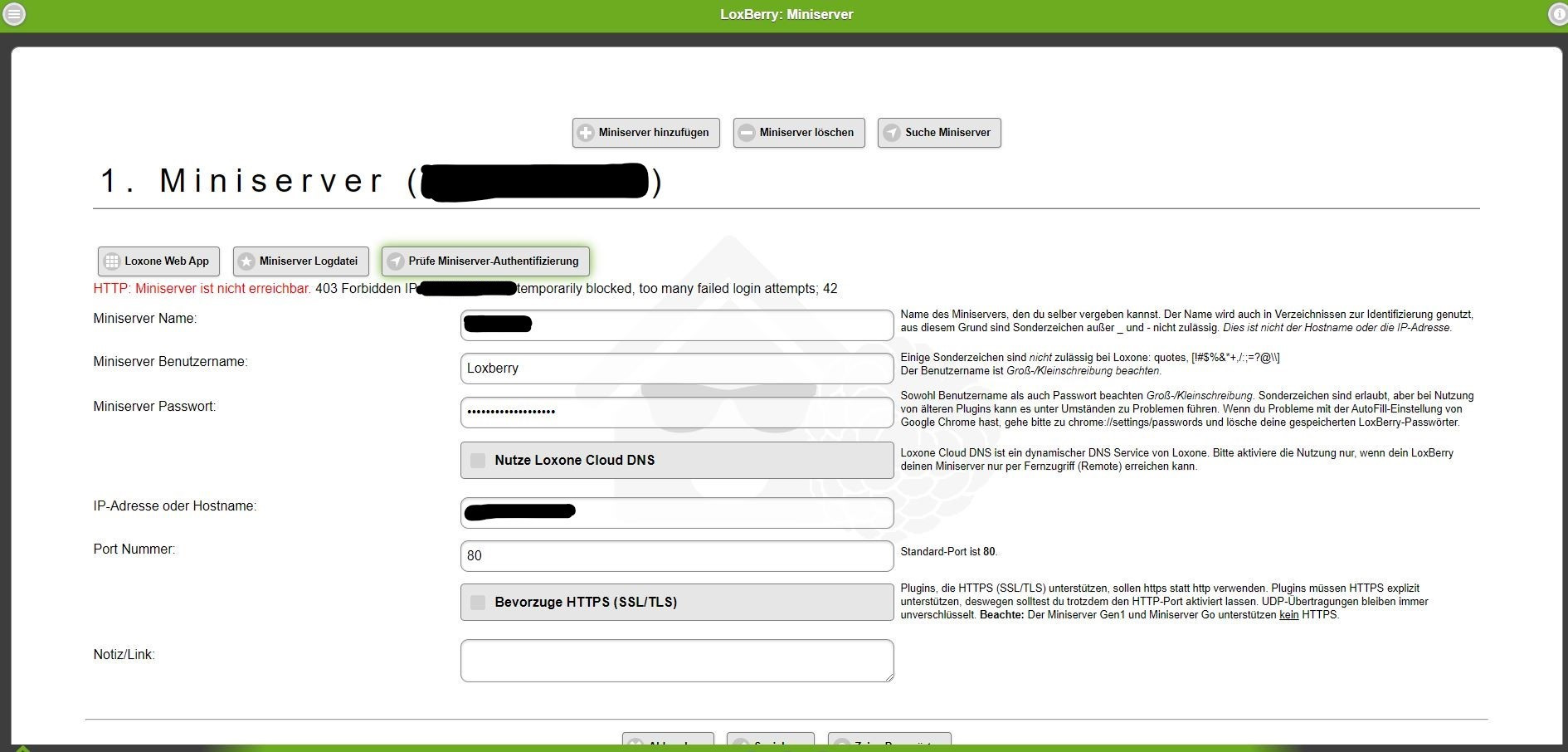

                      Beim LoxBerry Selbsttest habe ich Probleme mit dem Miniserver.
Ansichten: 341
Größe: 290,8 KB
                      Die Zugangsdaten passen.
Ansichten: 362
Größe: 228,6 KB
                      ​Ohne etwas zu ändern, scheint es zu Probleme mit der Autorisierung zu kommen.
Ansichten: 363
Größe: 242,9 KB
                      Was könnte ich noch versuchen?
                      Danke voraus
                        • 6357
                        #57
                        Löse die Probleme mit der Authentifizierung des MS, dann geht das auch. Sonderzeichen im Passwort? Diese mal rausnehmen.

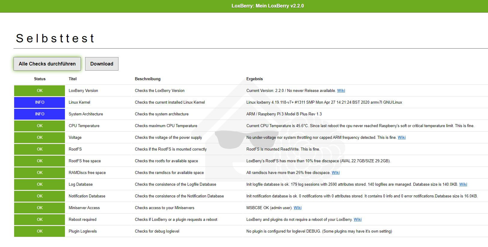

                              #60
Ansichten: 0
Größe: 0
                              Klicke auf die Grafik für eine vergrößerte Ansicht  Name: 15.10a_selbsttest.JPG Ansichten: 0 Größe: 122,2 KB ID: 270122

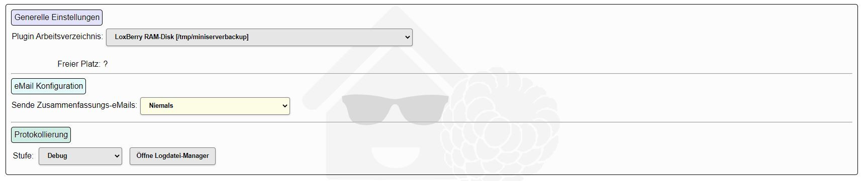

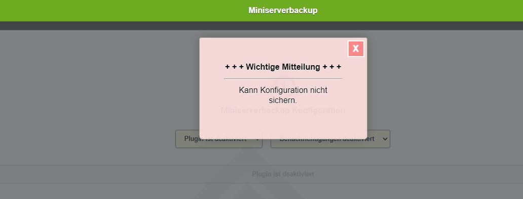

                              Trotzdem habe ich in Miniserver Backup die Meldung
                              + + + Wichtige Mitteilung + + +
                              Kann Konfiguration nicht sichern.
                              Hat es etwas mit dem Freier Platz zu tun?
Ansichten: 314
Größe: 69,2 KB
                              Zuletzt geändert von stan2449; 15.10.2020, 11:18.
