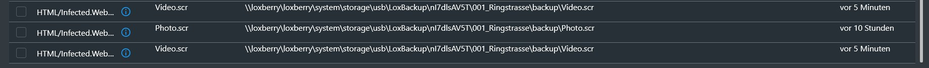

                  Ist das normal das der Virenscanner direkt anschlägt und Dateien im Backupverzeichnis in Quarantäne schiebt?
Ansichten: 536
Größe: 23,6 KB
                    • 6366
                    #71
                    Also zum Loxberry gehört diese Datei nicht. Sie ist bekannt als Virus und Du solltest dann wohl mal prüfen wie Du die auf den Miniserver gebracht hast.
                    Zuletzt geändert von svethi; 06.08.2021, 06:34.

                      Nicht gut. Diese Nacht gab es eine Update für das Plugin. Das die Datei jetzt bei dem Backup gerade den Namen gewechselt hat ist vermutlich ein Zufall.
Ansichten: 579
Größe: 58,9 KB
                      Wie komme ich jetzt in den Miniserver?
                        Kann auch sein, dass Dein NAS befallen ist und wenn das Backup hochgeladen wird, sich der Virus gleich mit einnistet.
                        Auf alle Fälle hast Du da einen Virus und Du solltest den schnellstens loswerden.
                      • Lox_Elmar
                        Lox_Elmar kommentierte
                        Hab es jetzt per FTP gelöscht: Da waren auch .exe. Die gehörten da sicherlich auch nicht hin.
                        Bei root/info.zip und root/backup/sps_neu.zip bin ich mir nicht sicher. Es gibt zb in root/prog 16 zip Dateien die alle mit sps_***** anfangen.
                        Nach einem Neustart waren sie immer noch weg. Muss ich im Auge behalten.
                        Danke für eure Tipps
                        Ich sagte ja nicht, dass die Dateien auf der SD sind, sondern auf deinem ***PC***, und die mit übertragen wurden,.
