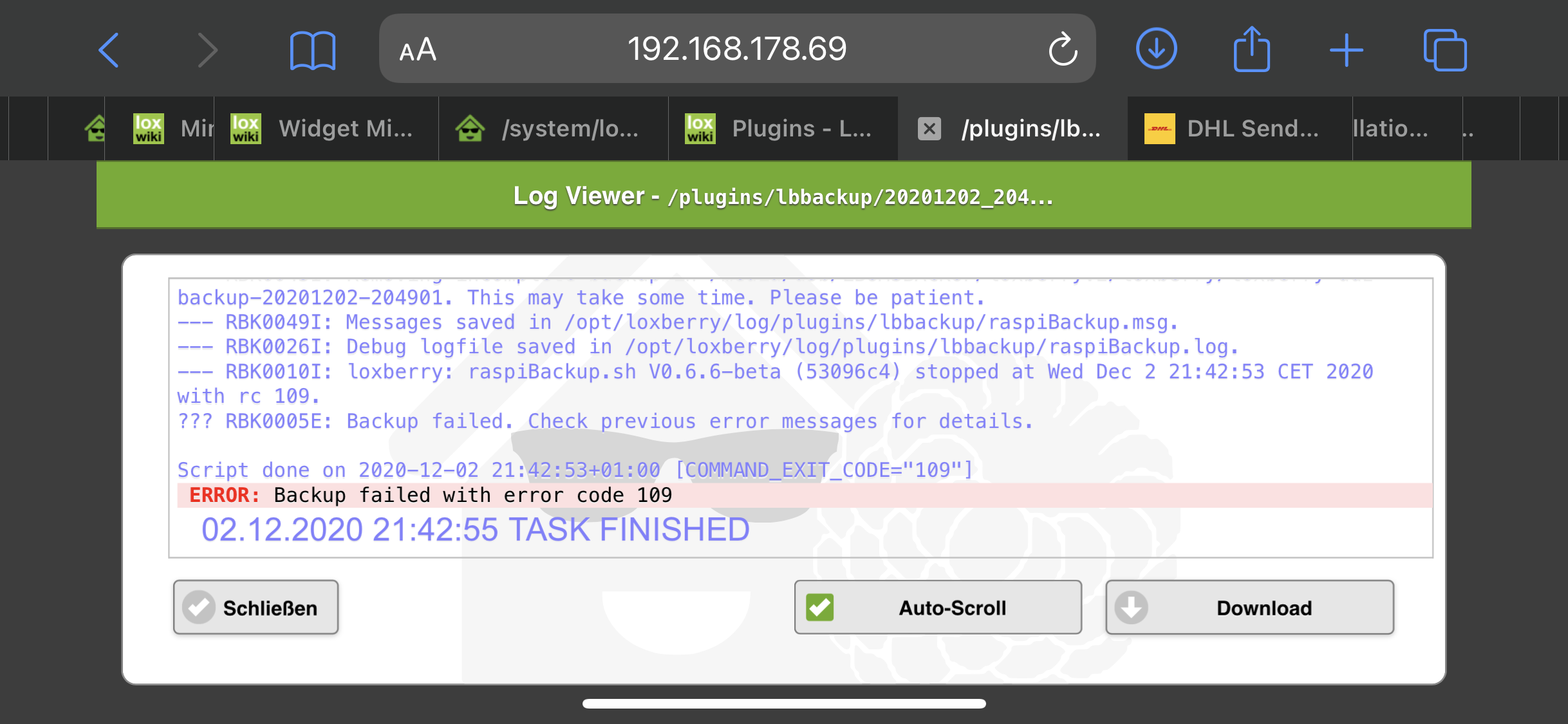

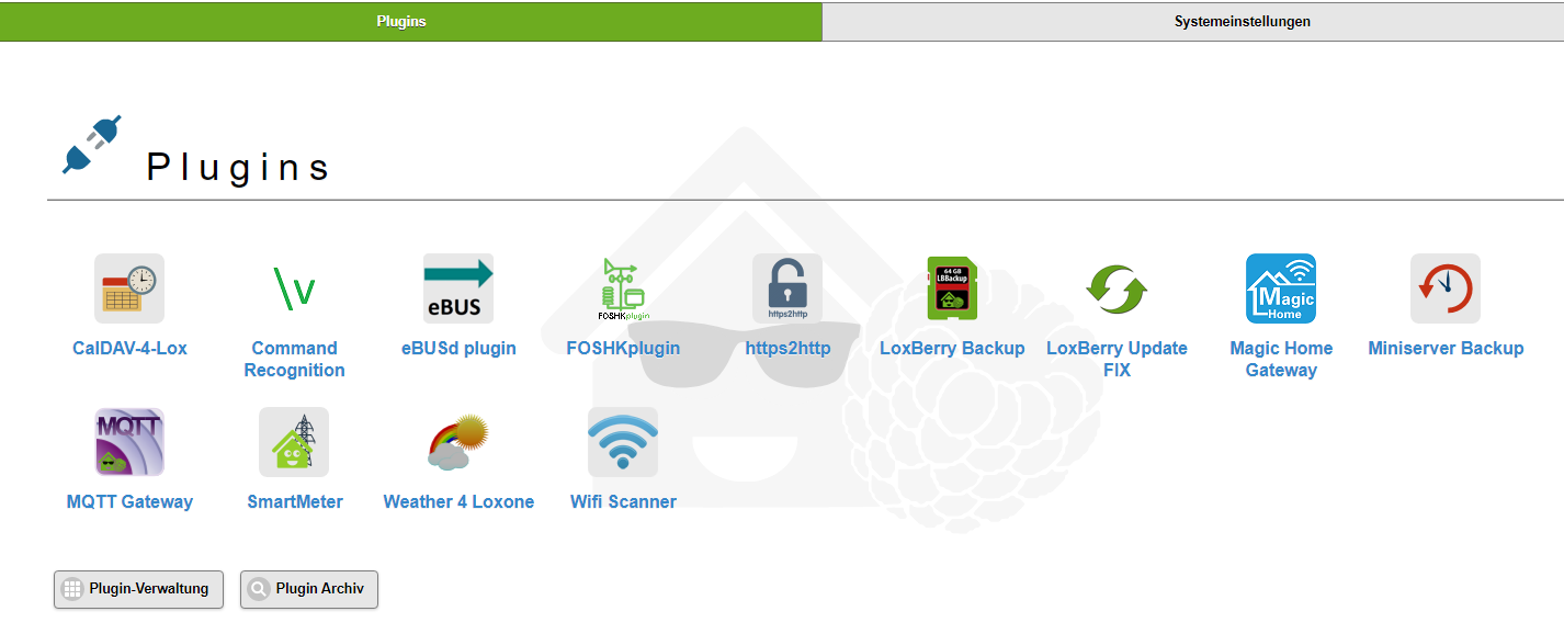

            #67
            Jetzt habe ich doch noch ein Problem.
            Und zwar funktioniert das LoxberryBackup Plugin nicht mehr.
            Gibt es dazu auch noch eine Lösung?
            • Gargamel
              Gargamel kommentierte
              Habe das Plugin auch schon gelöscht und neu installiert...

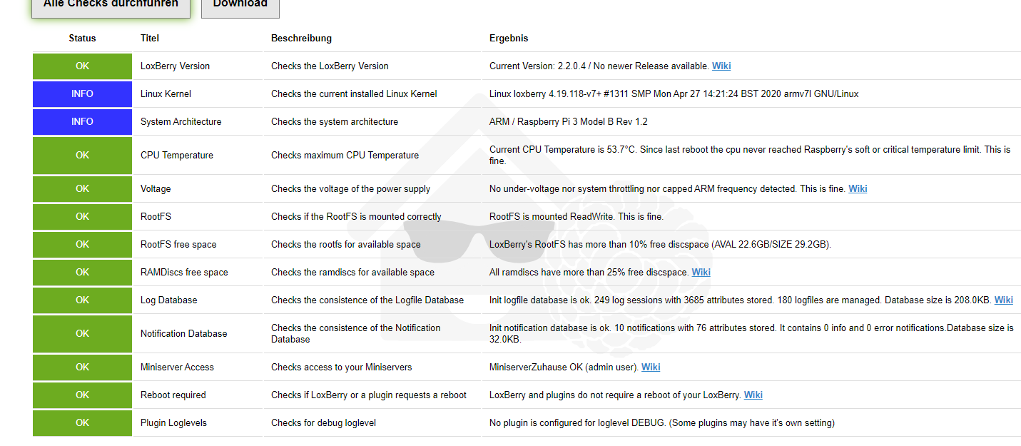

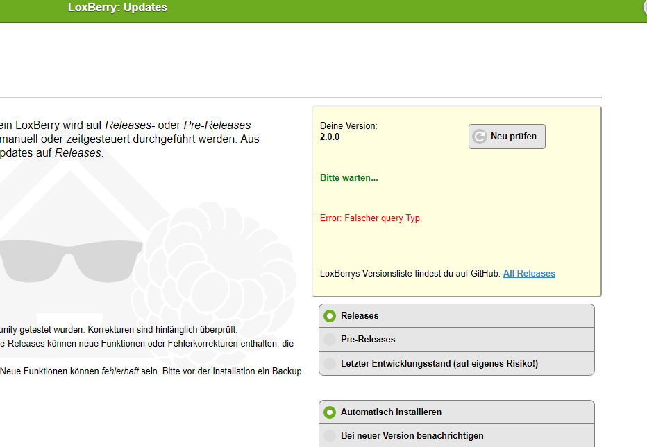

                Habe vor kurzem Loxberry Entdeckt, bin nun am Probieren diese als VM auf meine Qnap TS453A zu installieren.
                Nach dem 1. Update kommt info lt. Foto anbei.
                Heißt das das keine neuere Version auf meinem NAS nicht funktioniert?
                Habe es testweise mal probiert, nach langer zeit ist Loxberry wider erreichbar, aber
                es wird keine aktuelle version angezeigt,
                alle vorigen einstellungen sind zurückgesetzt (Sprache, Miniserver....) Sprache wieder auf Deutsch umstellen funktoniert nicht, bleibt immer Englisch
                Anbei noch 2 Screenshots nach der Update-installation.
                Ich hoffe mir kann jemand eine erklärung dafür geben.
                danke
                Stefan
                  • 11093
                  #72
                  Hallo Stefan,
                  wir haben einen groben Schnitzer in der Update-Routine, wenn man direkt von 1.4.3 auf 2.2 aktualisiert. Das Update dürfte im ersten Schritt nur bis 2.0 gehen, geht aber gleich auf 2.2, wo wir ein Config-Dateiformat geändert haben, Den Fehler sehen wir uns gerade an und beheben ihn.
                  Welches Dateiformat verwendet die QNAP für die Virtualisierung?
                  Wenn das das Virtualbox Format ist, kannst du direkt mein LB2.2-Image probieren:
                  ​​​​​​​lg, Christian

                      habs geschafft, konnten die Snapshot-Datei mit dem Image-Converter verwenden...

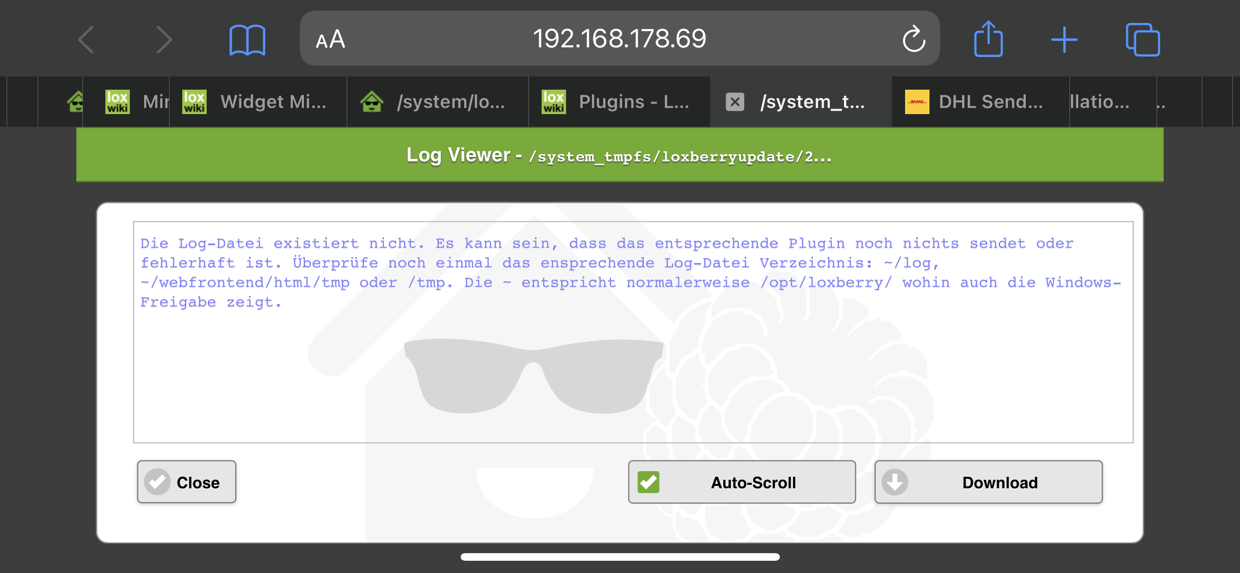

                        #75

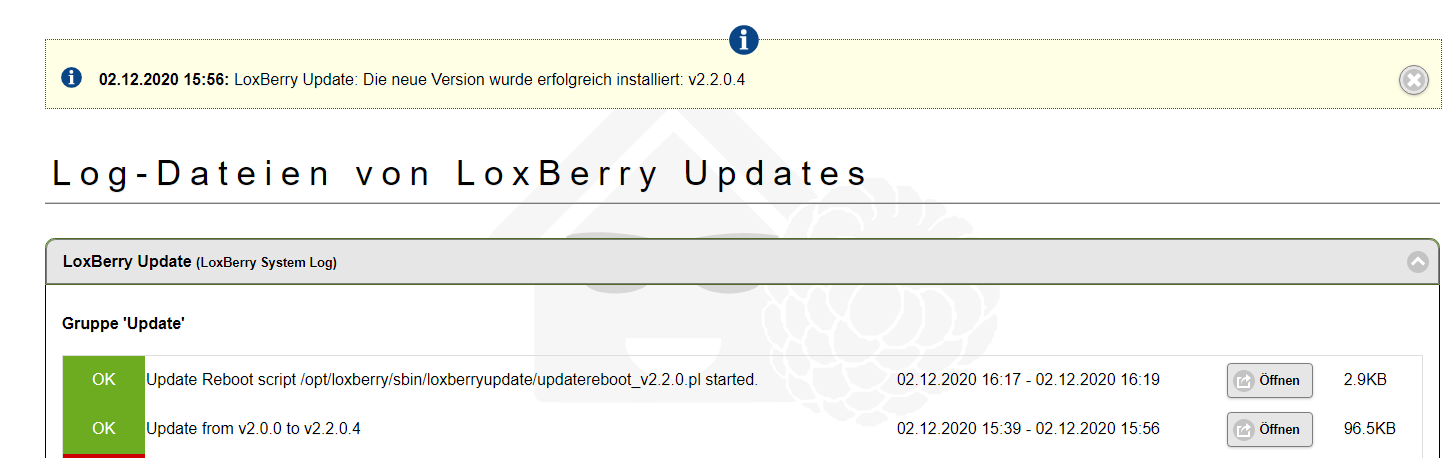

                        RasPi 3 B
                        Hatte bislang v2.0.1.3 am laufen.
                        Nun Update auf 2.2.0.5.
                        Er meldet zwar, dass das Update erfolgreich installiert worden ist und zeigt auch die 2.2.0.5 in der Titelzeile an.
                        Funktionieren tut offensichtlich auch alles.
                        Aber das gelbe Fenster Version zurücksetzen auf 2.2.0 verschwindet nicht.
                        - Browser-Refresh gemacht
                        - Mehrfach zurück gesetzt
                        installierte PlugIns (aktuelle Releases):
                        FHEM
                        HA-Bridge
                        MQTT Gateway
                        Sonos4Loxone
                        Text2Sip
                        Weather4Loxone
                        lG Dieter
                          Du hast das falsche Log geschickt.
                          Nimm nicht das Check-Log, sondern das jüngste Update-Log. Da drin wird der Update-Fehler stehen.
